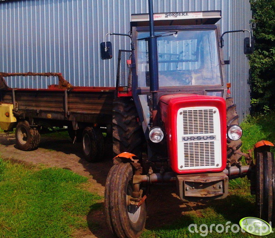

Mój ursus c-360 z silnikiem 4P
Kacu 4 Opublikowano 16 Stycznia 2013 Jak się sześćdyszka sprawuje po takiej przeróbce??Jakie plusy,a jakie minusy. Odnośnik do komentarza https://www.agrofoto.pl/forum/gallery/image/404765-ursus-c-360/#findComment-1118838
Gość Profil usunięty Opublikowano 17 Stycznia 2013 ile teraz ma koni skrzynia nie sypie się? Odnośnik do komentarza https://www.agrofoto.pl/forum/gallery/image/404765-ursus-c-360/#findComment-1118858
Piotrek14 219 Opublikowano 17 Stycznia 2013 niech się też na ten temat wypowie @zblesiu bo też miał przyjemność jeździć tak takim ciągnikiem z silnikiem od 4512 i mówił że nic się nie dzieje bo na szczęście ciągnik za lekki Odnośnik do komentarza https://www.agrofoto.pl/forum/gallery/image/404765-ursus-c-360/#findComment-1118889
PrzemekNH 9 Opublikowano 17 Stycznia 2013 Ma 61 km i, mam jeszcze zwykłą c-360 i 3P to ten ursus z silnikiem 4512 widać u niego że jest moc jest dużo silniejszy od zwykłych c-360, Ale za to jest awaryjny bo silnik ma za dużą moc na tą skrzynie biegów i tylny most i się wszystko sypie więc jest to ciągnik trochę delikatny też mu opór stawiają tylne koła bo są szerokie rozmiar 16,9, Mam tego ursusa 15 lat z tym silnikiem i 2 razy robiliśmy skrzynię i tylny most. Odnośnik do komentarza https://www.agrofoto.pl/forum/gallery/image/404765-ursus-c-360/#findComment-1118977
moc 0 Opublikowano 17 Stycznia 2013 A to jest orginalny silnik od ursusa 4512 czy jakis podobny perkins? Odnośnik do komentarza https://www.agrofoto.pl/forum/gallery/image/404765-ursus-c-360/#findComment-1119155
PrzemekNH 9 Opublikowano 17 Stycznia 2013 oryginalny silnik od ursusa 4512 Odnośnik do komentarza https://www.agrofoto.pl/forum/gallery/image/404765-ursus-c-360/#findComment-1119172
mateusz25 73 Opublikowano 18 Stycznia 2013 A jak by wsadzić do niego mocniejszą skrzynię np. od zetora? Odnośnik do komentarza https://www.agrofoto.pl/forum/gallery/image/404765-ursus-c-360/#findComment-1120715
PrzemekNH 9 Opublikowano 18 Stycznia 2013 no od zetora była by dobra ale już nie będę kombinował przy nim nic, on już w orce i ciężkich uprawach nie będzie robił bo mam już większy ciągnik Odnośnik do komentarza https://www.agrofoto.pl/forum/gallery/image/404765-ursus-c-360/#findComment-1120726
szubinska 27 Opublikowano 21 Stycznia 2013 jaki rozmiar przednich opon ? felgo oryginalne ? Odnośnik do komentarza https://www.agrofoto.pl/forum/gallery/image/404765-ursus-c-360/#findComment-1123767
PrzemekNH 9 Opublikowano 23 Stycznia 2013 7,50 oryginalne Odnośnik do komentarza https://www.agrofoto.pl/forum/gallery/image/404765-ursus-c-360/#findComment-1125477
