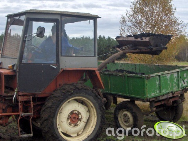

pioter1024 22 Opublikowano 14 Stycznia 2013 DŁugo ładujesz tym przyczepę. lepiej tak łądować niż łopatą. 5/5 Odnośnik do komentarza https://www.agrofoto.pl/forum/gallery/image/404307-t-25/#findComment-1116524
krecikT25 17 Opublikowano 14 Stycznia 2013 Ładuje się ok. 10 min. 15 łyżek i pełna. Odnośnik do komentarza https://www.agrofoto.pl/forum/gallery/image/404307-t-25/#findComment-1116581
akadaka 0 Opublikowano 15 Stycznia 2013 Ładowałem kiedyś drzewo czymś podobnym. Niezła sprawa i wysoko można podnieść tylko podnośnik trzeba mieć mocny. Bardzo proste urządzenie i tanim kosztem można zrobić Odnośnik do komentarza https://www.agrofoto.pl/forum/gallery/image/404307-t-25/#findComment-1117175
krecikT25 17 Opublikowano 16 Stycznia 2013 Ładowacz podnosi na wysokość ok. 180 cm. Zrobiony jest z tego co miałem na złomie więc prawie nic nie kosztował. Łyżka mieści 2 taczki (ok. 150 kg), a sam ładowacz ok. 100 kg. Pompa jest oryginalna nic w niej nie robiłem. Odnośnik do komentarza https://www.agrofoto.pl/forum/gallery/image/404307-t-25/#findComment-1118114
Witek2010 33 Opublikowano 16 Stycznia 2013 Masz może zrobione zdjęcie od tyłu tego ładowacza? Też robię ze złomu i chciałem sprawdzić czy masz gdzieś załamanie zrobione. Znasz może wymiary ramy głównej? Odnośnik do komentarza https://www.agrofoto.pl/forum/gallery/image/404307-t-25/#findComment-1118185
krecikT25 17 Opublikowano 16 Stycznia 2013 Załamanie jest. Postaram się wrzucić zdjęcie ładowacza od tyłu. Odnośnik do komentarza https://www.agrofoto.pl/forum/gallery/image/404307-t-25/#findComment-1118335
