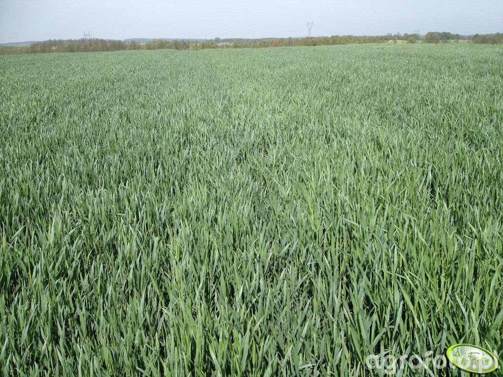

żyto 8ton ziemia 5 klasa ... oby powtórka w 2013 była
boku27 226 Opublikowano 23 Grudnia 2012 Z tego co się orientuje to Palazzo nadaje się na lesze stanowiska a Brasetto na słabsze a u ciebie widzę odwrotnie. Celowo tak siejesz czy tak wyszło? i drugie pytanie czym skracasz i w jakiej fazie ? ile azotu i w jakich fazach? Pozdrawiam Odnośnik do komentarza https://www.agrofoto.pl/forum/gallery/image/400548-zyto-palazzo-f1/#findComment-1098825
Forterrra 0 Opublikowano 23 Grudnia 2012 No właśnie kolego napisz coś o agrotechnice która zapewniła tak wysoki plon Odnośnik do komentarza https://www.agrofoto.pl/forum/gallery/image/400548-zyto-palazzo-f1/#findComment-1098836
Hereford 18 Opublikowano 23 Grudnia 2012 Brazetto pierwszy raz w tym roku . Pallazzo bo wybrałem najlepsze w tej cenie . Azot to do 145 kg na ha obserwacja to podstawa . Pierwsza dawka ccc ok 1.5 Max 2 l plu modus 0.2 l potem sam modus ok 0.1 lub 0.3 wzależnosci od pogody i stanu łanu . Pierwsza dawka ja zaczyna strzelać w źdzbło druga początek maja ok 3-4 tyg po pierwszej Odnośnik do komentarza https://www.agrofoto.pl/forum/gallery/image/400548-zyto-palazzo-f1/#findComment-1098840
Forterrra 0 Opublikowano 23 Grudnia 2012 Brasetto tez będziesz skracał?? to chyba raczej odmiana o krótkiej słomie Odnośnik do komentarza https://www.agrofoto.pl/forum/gallery/image/400548-zyto-palazzo-f1/#findComment-1098859
Hereford 18 Opublikowano 23 Grudnia 2012 Tak tylko azot zrobi swoje lepiej za krótko niż jak wylegnie Odnośnik do komentarza https://www.agrofoto.pl/forum/gallery/image/400548-zyto-palazzo-f1/#findComment-1098870
Hereford 18 Opublikowano 23 Grudnia 2012 Palazzo jest krótsze Odnośnik do komentarza https://www.agrofoto.pl/forum/gallery/image/400548-zyto-palazzo-f1/#findComment-1098871
zetor111447 1 Opublikowano 23 Grudnia 2012 ja musze zwapnowac pola...uregolowac odczyn i dopiero bede myslał o 6-7 tonach....przy 100N myslisz ze jeden zabieg wystarczy natywylegaczem (ccc plus moddus?) Odnośnik do komentarza https://www.agrofoto.pl/forum/gallery/image/400548-zyto-palazzo-f1/#findComment-1098881
Hereford 18 Opublikowano 23 Grudnia 2012 Tak ale modus i ccc to jest siekiera w większej dawce . Jak to w miarę wyglada to podziel na dwa z wiosny 1 litr ccc a potem zobacz i jak będzie mokro to 0.2 - 0.3 modusa Odnośnik do komentarza https://www.agrofoto.pl/forum/gallery/image/400548-zyto-palazzo-f1/#findComment-1098884
zetor111447 1 Opublikowano 23 Grudnia 2012 czyli ile na populacje dac?1,5l ccc w fazie 1 kolanka? zastanawiałem sie nad dawka 1ccc plus 0,2 moddusa....ccc z tego co wiem to skraca system korzeniowy...wiec w suchym roku nie przełozy sie to na gorsze rosliny? Odnośnik do komentarza https://www.agrofoto.pl/forum/gallery/image/400548-zyto-palazzo-f1/#findComment-1098899
Hereford 18 Opublikowano 23 Grudnia 2012 Modus nie skraca źdźbla tylko wypełnia je w środku tym samym rośliny są mocniejsze . Niewiem czy starczy czy za dużo ten ccc jaka to klasa ziemi ? Odnośnik do komentarza https://www.agrofoto.pl/forum/gallery/image/400548-zyto-palazzo-f1/#findComment-1098912
zetor111447 1 Opublikowano 23 Grudnia 2012 klasa ziemi 4a,4b i kawałek 3b..ogolnie przewaga 4b wiec lepiej wziasc tylko ta 4b pod uwage... Odnośnik do komentarza https://www.agrofoto.pl/forum/gallery/image/400548-zyto-palazzo-f1/#findComment-1098914
lukas951 1 Opublikowano 24 Grudnia 2012 @Hereford mam 2 pytania ile nawozu dajesz przedsiewnie i jakie stosujesz fungicdy ? Odnośnik do komentarza https://www.agrofoto.pl/forum/gallery/image/400548-zyto-palazzo-f1/#findComment-1098996
Hereford 18 Opublikowano 24 Grudnia 2012 Przed siewnie możesz mi nie wierzyć nic nie daje wiosna wszystko a to zależy co jest tańsze generalnie polifoskę czasami daje zwykłego saletrzaku tak ok 20-30 kg a z grzybami to różnie czasami mieszanina ale zawsze zawsze jest tam AMISTAR tylko orginał żadnych generyków Odnośnik do komentarza https://www.agrofoto.pl/forum/gallery/image/400548-zyto-palazzo-f1/#findComment-1099049

zetor111447 1 Opublikowano 26 Grudnia 2012 ja w taki plon wierze tez.a jesli chodzi o agrotechnike to biorac pod uwage rolnikowtorzy robia tak jak ich dziadek czy ojciec to na v klasie zyta maja 2t i o...troszke wprowadzic nowej technologi...dokształcic sie i te 7-8t jest realne,...wiem sam po gospodarzach z moje wsi...ktorzy zasiaeja zyto,dadza 150kg saletrzaku i od chwastow czasami i czekaja na kokosy...a jak im powiedziec ze zebrało sie 8 czy 7t za miedza to juz nie wierza i krzyo partrza...ale jak taki jeden z drugim bedzie praktykowal to co jego dziadek to i plony dziadka zbierał bedzie...ja stawiam na uregulowanie ph gleby....oraz zasobnosc gleby w p i k doporawdzic do sredniego poziomu a nastepnie robic zgodnie z nowymi technologiami i plon wiekszy zbierzemy...jesli po dordze popełnie błędy i dojde co nie tak zrobiłem to nastepnym razem juz tego bledu nie popełnie az w koncu bede zbierał wyzsze plony...mowie..jka brac przykład to z lepszych od siebie...pytac i obserwowac...podstaswa to ochorna grzybowa...grzyby naprawde potrafia sporo plonu zabrac... Odnośnik do komentarza https://www.agrofoto.pl/forum/gallery/image/400548-zyto-palazzo-f1/#findComment-1100437
Hereford 18 Opublikowano 26 Grudnia 2012 Fakt jak nie popada to plony mniejsze tylko trzeba pamiętać że żyto potrzebuje o wiele mniej wody niż inne rośliny . Odmiana się liczy bo z populacji moim zdaniem to 6 ton to Max. No pewnie że 10 nie zbieram ze wszystkich pól średnia ze 100 ha w tym roku to 7.8 tony a kolega zetor wszystko powiedział w temacie uprawy :-) jak technologia oszukana to i plony takie same. Odnośnik do komentarza https://www.agrofoto.pl/forum/gallery/image/400548-zyto-palazzo-f1/#findComment-1100446
