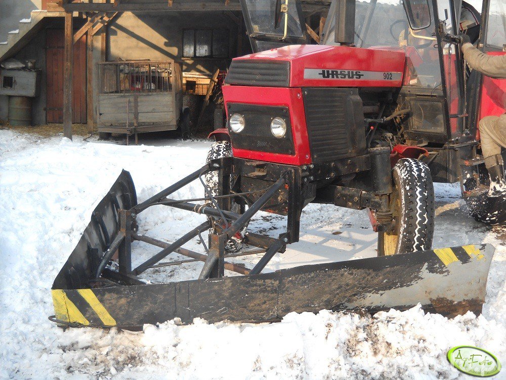

Pług został wykonany samodzielnie według własnego pomysłu . Współpracuje z ursusem 902
smutas96 13 Opublikowano 17 Grudnia 2012 Fajny patent a Zetoru traktoru tez fajny bo mi to na zetorka wygląda Odnośnik do komentarza https://www.agrofoto.pl/forum/gallery/image/399677-plug-do-sniegu-902/#findComment-1094202
pawlus224 2673 Opublikowano 17 Grudnia 2012 Wygląda dość delikatnie , długo już pracuje ? Dlaczego skoro to ursus , a ma kabinę zetorowską ? Odnośnik do komentarza https://www.agrofoto.pl/forum/gallery/image/399677-plug-do-sniegu-902/#findComment-1094203
michal2709 4 Opublikowano 17 Grudnia 2012 Wygląda dość delikatnie , długo już pracuje ? Dlaczego skoro to ursus , a ma kabinę zetorowską ? Pracuje nim juz czwarty rok , i nic jeszcze nie uleglo zniszczeniu. Na zdjeciu nie widac , ale na spodyie jest dwuteownik (tregiel) o wysokosci 20cm i grubosci scianki 0,7cm i dopiero do niego sa przyspawane blachy.A co do kabiny to jest orginalna z ursusa. Odnośnik do komentarza https://www.agrofoto.pl/forum/gallery/image/399677-plug-do-sniegu-902/#findComment-1094223
Sadek 1527 Opublikowano 17 Grudnia 2012 Drzwi otwierane jak w Zetorze, czy były przerabiane. Odnośnik do komentarza https://www.agrofoto.pl/forum/gallery/image/399677-plug-do-sniegu-902/#findComment-1094370
michal2709 4 Opublikowano 17 Grudnia 2012 Drzwi otwierane jak w Zetorze, czy były przerabiane. Przerabialem poniewaz drzwi uderzaly o blotniki i sie blotniki podginaly. Odnośnik do komentarza https://www.agrofoto.pl/forum/gallery/image/399677-plug-do-sniegu-902/#findComment-1094668
