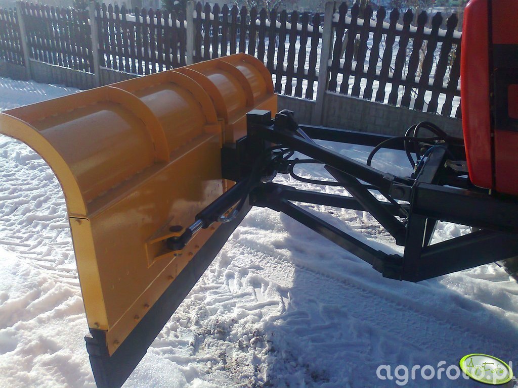

Wykonany w przydomowym warsztacie, trochę pracochłonny, ale efekt zadowalający
Gość mirek37 Opublikowano 16 Grudnia 2012 wykonanie jak fabrycznego,w jaki sposób tak dopasowałeś płaskownik do blachy ? Odnośnik do komentarza https://www.agrofoto.pl/forum/gallery/image/399519-plug-sniezny/#findComment-1093435
kolos87 5 Opublikowano 16 Grudnia 2012 wykonanie jak fabrycznego,w jaki sposób tak dopasowałeś płaskownik do blachy ? Kolego @mirek37 konkretny chajc w piecu CO (na początek dużo mułu, żeby było dużo żaru), następnie płaskowniki do paleniska i jak są czerwone to naparzasz młoteczkiem. Przymierzasz i jak nie pasuje to grzejesz i klepiesz dalej, a jak jest w miarę ok, to szlifierką delikatne poprawki i efekt jest jaki jest. miałem nadzieję, że znajomy wygnie mi na giętarce, ale niestety płaskownika 10mm nie ma szans... 8mm może by upuczył, ale też na biedę.. Pozdrawiam i dziękuję za komentarz:) Odnośnik do komentarza https://www.agrofoto.pl/forum/gallery/image/399519-plug-sniezny/#findComment-1093441
andrzej2110 535 Opublikowano 16 Grudnia 2012 Ja wyginałem płaskownik ale nie młotkiem a według wcześniej przygotowanej formy. Odnośnik do komentarza https://www.agrofoto.pl/forum/gallery/image/399519-plug-sniezny/#findComment-1093470
kolos87 5 Opublikowano 16 Grudnia 2012 Ja wyginałem płaskownik ale nie młotkiem a według wcześniej przygotowanej formy. nie chciało mi się robić formy na te sześć płaskowników (60x10mm) ale każdy sposób jest dobry jeśli jest skuteczny:) Pozdrawiam! Odnośnik do komentarza https://www.agrofoto.pl/forum/gallery/image/399519-plug-sniezny/#findComment-1093615
andrzej2110 535 Opublikowano 16 Grudnia 2012 Mi zrobienie formy zajęło z 10 min Odnośnik do komentarza https://www.agrofoto.pl/forum/gallery/image/399519-plug-sniezny/#findComment-1093660
