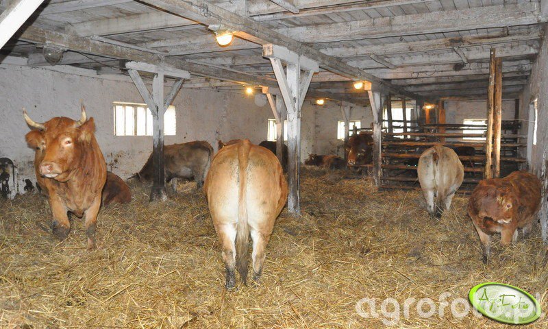

Już niestety dla nich i dla mnie w oborze
osibuhaj 16 Opublikowano 20 Listopada 2012 piękne!sprzedajesz jałoszki odsadki? Odnośnik do komentarza https://www.agrofoto.pl/forum/gallery/image/396100-obora/#findComment-1076218
Daniel89 7 Opublikowano 20 Listopada 2012 Super stadkojak obornik się wydostaje z obory? Odnośnik do komentarza https://www.agrofoto.pl/forum/gallery/image/396100-obora/#findComment-1076254
krzychuU 26 Opublikowano 20 Listopada 2012 bardzo piękne stado ! mam pytanko, byłem dzisiaj oglądać krowę z cielakiem, znajomy poprosił mnie żebym mu doradził bo zamierza rozpocząć hodowle 100 % LM, gospodarz, od którego zamierzamy kupić te sztuki mówi ze ma na nią papiery rodowód i wszystkie dokumenty, jednak oglądając ją zobaczyłem ze ma taka małą 5 dojkę, taka dzika jakaś boczna ? czy czyste rasowe bydło może mieć takie przypadłości ? i mówi ze to jest czysta rasa, nie metoda wypierania ? dzwoniłem nawet do zootechnika i on mówi że coś takiego może być jednak ja trochę w to nie wierzę ?! Odnośnik do komentarza https://www.agrofoto.pl/forum/gallery/image/396100-obora/#findComment-1076410
wydmin 5 Opublikowano 20 Listopada 2012 Miło, że sie podoba:) Nie sprzedaje młodziezy, sprzedaje wyłącznie odsadki w wadze około 300kg. Z obornikiem ładowacz sobie radzi bez problemu ... co do pytania Kolegi ... nie jestem autorytetem i nie zamierzam uchodzic za takiego, ale moim zdaniem ma prawo sie to wydazyc. Nie sądze, że to dyskwalifikuje z czystej rasy krowę. Odnośnik do komentarza https://www.agrofoto.pl/forum/gallery/image/396100-obora/#findComment-1076487
kb4512 358 Opublikowano 20 Listopada 2012 fajna obora wstaw więcej fotek mógłbyś powiedzieć jaką wagę osiągają cielęta w czasie odsadzania i jaka jest cena na takie odsadki za kg, sory ż edużo pytań ale myślę nad rozpoczęcieć takiej hodowli Odnośnik do komentarza https://www.agrofoto.pl/forum/gallery/image/396100-obora/#findComment-1076520
wydmin 5 Opublikowano 20 Listopada 2012 W mojej galeri sa zdjęcia już od daaawna ... waga odsadków w 8 miesiącu około 300 kg. Cena ... nie chce by źle mnie zrozumiano, ale ... wiosną Grekowi po 10 zł brutto za byki średniej wagi 300 kg podziękowałem za oferte i sprzedałem lepiej, nie tylko o VAT lepiej .. . Teraz w grudniu będe miał sprzedaż. Odnośnik do komentarza https://www.agrofoto.pl/forum/gallery/image/396100-obora/#findComment-1076527
kb4512 358 Opublikowano 21 Listopada 2012 Więc to chyba dużo bardziej opłacalny interes niź opas byczków od 100 kg do wagi ciężkiej duże masz stado mamek ? ile u Ciebie przypada średnio ha pastwiska na jedną mamkę i czy musisz je dokarmiać w sezonie letnim ? Odnośnik do komentarza https://www.agrofoto.pl/forum/gallery/image/396100-obora/#findComment-1076729

wydmin 5 Opublikowano 24 Listopada 2012 Jak najwięcej ... wówczas nie trzeba dokarmiać i opłacalnośc wzrasta. Dokarmiac nalezy cielaki . Cielak w 4 m-cu życia by przybrał 1000gr musiałby pobrac 11 kg mleka, a krowa zapewni mu w 5-tym miesiącu juz tylko 5 kg(dobra krowa) ja mam powierzchi na 100 krów W stadxie pracuje buhaj, którego umiesciłem na zdjęciu( młody jeszcze, ale za to jurny i juz w grudniu po nim pierwsze cielaki powionny byc:) Co do opłacalności to już wszystko jasne pozostaje tylko jeszcze jedno pytanie ile łąk potrzeba na takie stado około 40 matek ? Wydmin stosujesz inseminację czy w stadzie jest buhaj? Odnośnik do komentarza https://www.agrofoto.pl/forum/gallery/image/396100-obora/#findComment-1078333

Luksa96 33 Opublikowano 25 Listopada 2012 Witam! Mam kilka pytań w sprawie hodowli. Czy prawdą jest, że 1 buhaj wystarcza na max. 25 krów? Wycielenia masz usynchronizowane poprzez trzymanie byka z krowami w miesiącach marzec-kwiecień-maj? Co się potem z nim dzieję przez resztę roku? Czy Twoje bydło ma w ciągu sezonu dostęp do tej obory, czy przebywa tu tylko zimą? Jak często wyrzucasz obornik? Po co w środku te zagrody z bali? Mamki i jałówki z br. zimą karmisz tylko sianokiszonką? Jałówki z br. tu wracają po odsadzeniu od krów? Bo rozumiem, że byczków pozbywasz się zanim wejdą na zimę do obory. Z góry dzięki. Odnośnik do komentarza https://www.agrofoto.pl/forum/gallery/image/396100-obora/#findComment-1079845
