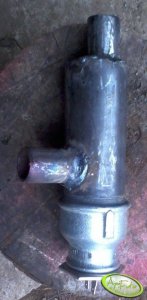

Mocowany do zaczepu przedniego, wspornika osi przedniej i tylnego mostu.

Damian150 8 Opublikowano 18 Listopada 2012 z czego on jest zrobiony i ile byś chciał ? Odnośnik do komentarza https://www.agrofoto.pl/forum/gallery/image/395769-plug-sniezny-do-ursusa-c-360/#findComment-1075538
asasinator666 109 Opublikowano 18 Listopada 2012 Na zimę trzeba się wyposażyć. -blacha 4mm, -profile na wzmocnieniu lemiesza 50x30x3, -rama na ciągniku profil 60x60x4, -"zawiasy" na których podnoszony jest lemiesz 60x60x3 -od ramy z przodu do tylnego mostu jest rura (około 7,6cm średnicy) -do tego płaskowniki 100x10 i 80x8, ceownik hutniczy 80 i jeszcze inne materiały stalowe na sworznie itp. -na dole jest zbrojona guma zgarniająca, -od podnoszenia siłownik+ wąż. Chciałbym za niego dostać 2400zł Odnośnik do komentarza https://www.agrofoto.pl/forum/gallery/image/395769-plug-sniezny-do-ursusa-c-360/#findComment-1075571
bandit66 344 Opublikowano 19 Listopada 2012 Proponuję zabezpieczyć przewody elektryczne od oświetlenia. Porządnie wykonany ______________Pozdrowienia Odnośnik do komentarza https://www.agrofoto.pl/forum/gallery/image/395769-plug-sniezny-do-ursusa-c-360/#findComment-1075630
SipmaZ224 81 Opublikowano 19 Listopada 2012 Bardzo fajna konstrukcja! Sam będę budował coś podobnego tylko, że do c 328. I mam problem z siłownikiem, bo posiadam taki: tłoczysko: 19mm tłok: 35mm długość maks: 60cm długość min: 45cm o ile długością się nie martwię to zastanawiam się czy jego średnice wystarczą by podnieść taki pług? Odnośnik do komentarza https://www.agrofoto.pl/forum/gallery/image/395769-plug-sniezny-do-ursusa-c-360/#findComment-1075792
Piotrek14 219 Opublikowano 24 Listopada 2012 Bardzo fajna konstrukcja! Sam będę budował coś podobnego tylko, że do c 328. I mam problem z siłownikiem, bo posiadam taki: tłoczysko: 19mm tłok: 35mm długość maks: 60cm długość min: 45cm o ile długością się nie martwię to zastanawiam się czy jego średnice wystarczą by podnieść taki pług? W moim tuzie tłoczysko ma 24 mm (są dwa siłowniki) pług ważący 400 kg podnosi na wolnych obr. w mgnieniu oka Odnośnik do komentarza https://www.agrofoto.pl/forum/gallery/image/395769-plug-sniezny-do-ursusa-c-360/#findComment-1078323
SipmaZ224 81 Opublikowano 25 Listopada 2012 24 to nie 19 No trudno, mam dwa takie siłownik i wykorzystam oba z myślą że będą dawać radę Odnośnik do komentarza https://www.agrofoto.pl/forum/gallery/image/395769-plug-sniezny-do-ursusa-c-360/#findComment-1079182
