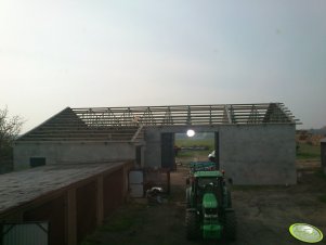

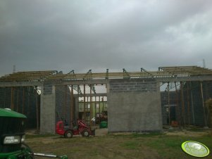

Gość marekfarmer Opublikowano 12 Listopada 2012 Elegancko zrobione Odnośnik do komentarza https://www.agrofoto.pl/forum/gallery/image/395040-obora/#findComment-1071682
Farmer242 4 Opublikowano 12 Listopada 2012 dobra robota, kolego jakie są wymiary tego budynku i ile zmieściłeś tam stanowisk? Odnośnik do komentarza https://www.agrofoto.pl/forum/gallery/image/395040-obora/#findComment-1071731
andrzej2110 535 Opublikowano 12 Listopada 2012 Elegancko zrobione Marek mogłeś tak koryto zrobić. Odnośnik do komentarza https://www.agrofoto.pl/forum/gallery/image/395040-obora/#findComment-1071747
jazda 14 Opublikowano 12 Listopada 2012 jaki koszt ???? Odnośnik do komentarza https://www.agrofoto.pl/forum/gallery/image/395040-obora/#findComment-1071754
kubu365 1 Opublikowano 12 Listopada 2012 jaki koszt ???? koszt okolo 5tys za obora jest zrobione szambo o wymiarach 2x3x1,8 Odnośnik do komentarza https://www.agrofoto.pl/forum/gallery/image/395040-obora/#findComment-1071775
kubu365 1 Opublikowano 12 Listopada 2012 dobra robota, kolego jakie są wymiary tego budynku i ile zmieściłeś tam stanowisk? wymiary 10.5x3,5 Odnośnik do komentarza https://www.agrofoto.pl/forum/gallery/image/395040-obora/#findComment-1071780
kubu365 1 Opublikowano 12 Listopada 2012 dobra robota, kolego jakie są wymiary tego budynku i ile zmieściłeś tam stanowisk? stanowisk jest 9 juz 7 jest zajetych Odnośnik do komentarza https://www.agrofoto.pl/forum/gallery/image/395040-obora/#findComment-1071782
krone125 10 Opublikowano 12 Listopada 2012 Ciasno,i mało stanowisk,współczuje Odnośnik do komentarza https://www.agrofoto.pl/forum/gallery/image/395040-obora/#findComment-1071826
hodowlany 8 Opublikowano 12 Listopada 2012 co tu będziesz trzymać ? Odnośnik do komentarza https://www.agrofoto.pl/forum/gallery/image/395040-obora/#findComment-1071861
kubu365 1 Opublikowano 12 Listopada 2012 co tu będziesz trzymać ? krowy zasuszone na ocieleniu i mlodzierz Odnośnik do komentarza https://www.agrofoto.pl/forum/gallery/image/395040-obora/#findComment-1071890
kubu365 1 Opublikowano 12 Listopada 2012 Ciasno,i mało stanowisk,współczuje nie jest tak ciasno jak sie wydaje Odnośnik do komentarza https://www.agrofoto.pl/forum/gallery/image/395040-obora/#findComment-1071894
Gość peres100 Opublikowano 12 Listopada 2012 po co ten remont skoro byla na glebokiej sciolce? brak slomy? Odnośnik do komentarza https://www.agrofoto.pl/forum/gallery/image/395040-obora/#findComment-1071909
Kamilus5566 13 Opublikowano 12 Listopada 2012 ten korytarz paszowy to porażka,po co tak głębokie koryto zrobiłeś?w jakim celu? Odnośnik do komentarza https://www.agrofoto.pl/forum/gallery/image/395040-obora/#findComment-1071987
kubu365 1 Opublikowano 13 Listopada 2012 po co ten remont skoro byla na glebokiej sciolce? brak slomy? gleboka scolka byla nie byla nawet zalana posadzka na wiosne krowy sie topily bo woda wchodzila do obory nie bylo zlobow slomy szlo za duzo Odnośnik do komentarza https://www.agrofoto.pl/forum/gallery/image/395040-obora/#findComment-1072187
kubu365 1 Opublikowano 13 Listopada 2012 ten korytarz paszowy to porażka,po co tak głębokie koryto zrobiłeś?w jakim celu? koryto zrobiłem głębokie poniewaz kupilem kamionke 400 a jak uwazasz ze ta obora to porazka to zrob lepsza dla mnie jest ona praktyczniejsza niz w tej co trzymam krowy dojne Odnośnik do komentarza https://www.agrofoto.pl/forum/gallery/image/395040-obora/#findComment-1072189
kubu365 1 Opublikowano 13 Listopada 2012 dobra robota, kolego jakie są wymiary tego budynku i ile zmieściłeś tam stanowisk? dzieki wymiary budynku to 10,50x 3,5 jest 9 stanowisk Odnośnik do komentarza https://www.agrofoto.pl/forum/gallery/image/395040-obora/#findComment-1072190
Witek2010 33 Opublikowano 13 Listopada 2012 A jakie jest minimum w standardach szerokości stanowiska? Odnośnik do komentarza https://www.agrofoto.pl/forum/gallery/image/395040-obora/#findComment-1072302
hodowlany 8 Opublikowano 13 Listopada 2012 a co jest na stanowiskach maty? jak odpływa gnojówka studzienki i rury są wkopane mógł byś zrobić zdj kanału gnojowego ok Odnośnik do komentarza https://www.agrofoto.pl/forum/gallery/image/395040-obora/#findComment-1072364
kubu365 1 Opublikowano 13 Listopada 2012 a co jest na stanowiskach maty? jak odpływa gnojówka studzienki i rury są wkopane mógł byś zrobić zdj kanału gnojowego ok na stanowiskach nie ma mat to czarne to specjalna farba scielone jest duzą iloscią slomygnojowka splywa po kanale gnojowym wrost do zbiornika na gnojownice Odnośnik do komentarza https://www.agrofoto.pl/forum/gallery/image/395040-obora/#findComment-1072534
kubu365 1 Opublikowano 13 Listopada 2012 A jakie jest minimum w standardach szerokości stanowiska? wymiary stanowiska szerokosc 1,10x 1,70 Odnośnik do komentarza https://www.agrofoto.pl/forum/gallery/image/395040-obora/#findComment-1072540
hodowlany 8 Opublikowano 13 Listopada 2012 to nie mokro jest w kanale dobrze to wszystko spływa? Odnośnik do komentarza https://www.agrofoto.pl/forum/gallery/image/395040-obora/#findComment-1072578
kubu365 1 Opublikowano 13 Listopada 2012 to nie mokro jest w kanale dobrze to wszystko spływa? troche zostaje ale jest zrobiony spadek i duzo splywa jak sie wyzuca obornik to najwyzej szufla sie zgarnie Odnośnik do komentarza https://www.agrofoto.pl/forum/gallery/image/395040-obora/#findComment-1072606
