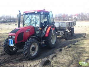

tomek95 12 Opublikowano 7 Listopada 2012 jak się sprawuje ile pali i ile kosztowała? Odnośnik do komentarza https://www.agrofoto.pl/forum/gallery/image/394218-zetor-forterra-135/#findComment-1068098
Todiasz 0 Opublikowano 7 Listopada 2012 Sprawuje się dobrze, w orce spali 18-20l/mth. Jednak mogłaby być trochę cięższa, ma sporo mocy lecz jest za lekka. Z przodu jest 700kg, lecz do agregatu uprawowo siewnego (zobacz w galeri) musiałem dołożyć jeszcze 300kg i czasem przednie koła były w powietrzu. Brakuje jeszcze obciążników na tylne koła, ale myślę, że w przyszłości się założy.. Odnośnik do komentarza https://www.agrofoto.pl/forum/gallery/image/394218-zetor-forterra-135/#findComment-1068308
Todiasz 0 Opublikowano 7 Listopada 2012 Kosztowała 170tys Odnośnik do komentarza https://www.agrofoto.pl/forum/gallery/image/394218-zetor-forterra-135/#findComment-1068309
tomek0303 50 Opublikowano 7 Listopada 2012 Sprawuje się dobrze, w orce spali 18-20l/mth. Jednak mogłaby być trochę cięższa, ma sporo mocy lecz jest za lekka. Z przodu jest 700kg, lecz do agregatu uprawowo siewnego (zobacz w galeri) musiałem dołożyć jeszcze 300kg i czasem przednie koła były w powietrzu. Brakuje jeszcze obciążników na tylne koła, ale myślę, że w przyszłości się założy.. [troche duzo pali, myslalem ze te 4 zaworowe beda palily mniej. na jakim jezdzisz biegu i przy jakich obrotach ? Odnośnik do komentarza https://www.agrofoto.pl/forum/gallery/image/394218-zetor-forterra-135/#findComment-1068495
Todiasz 0 Opublikowano 7 Listopada 2012 Obroty 1700-1800, na ciężkiej ziemi 3, na lżejszej 4 do tego w miare potrzeb półbiegi. Odnośnik do komentarza https://www.agrofoto.pl/forum/gallery/image/394218-zetor-forterra-135/#findComment-1068505
tomek95 12 Opublikowano 8 Listopada 2012 a ile waży ten agregat i dzwigasz go rozłożonego czy wciągasz siewnik na brone bo rozmyślamy nad takim ale właśnie nie wiem czy nie bedzie za lekki do mojego agregatu zobacz w galerii Odnośnik do komentarza https://www.agrofoto.pl/forum/gallery/image/394218-zetor-forterra-135/#findComment-1068754
kat181 5 Opublikowano 15 Listopada 2012 Witam, Hmm. hmm, hmm kolego ja mam forterrę 105, ziemie 3a-4b(wiekszość 3), plug ibis ls 1.8m i max co mi spali w normalnych warunkach to 15 litrów (tylko mi nie piszcie że podorywkę robie). Wydaje mi się że powinieneś pokombinować z ustawieniem pługa bo może ci cięzko idzie. Ja generalnie oram jedynką na pierwszym półbiegu, drugim jak potrzeba więc twój ciągnik powinien bez problemu tak orać. Mam dokładnie taki sam zestaw uprawowo siewny, na przud dołożyłem ok 280kg (komplet obciązników na koła od c-360) i jeszcze czasami przód podnosi, teraz żałuję że nie wzołem przedniego podnosnika. Jesli chodzi o agregat to niedawno rozwierciłem nieco dławik przy hudropaku bo starsznie wolno podnosił i opuszczał siewnik, na uwrociach go raczej nie składam ale mnie denerwowało, że tak wolno to robi, otwor taki wielki że aż ciągnik przymulało na jałowych obrotach. Pozdrawiam, Karol Odnośnik do komentarza https://www.agrofoto.pl/forum/gallery/image/394218-zetor-forterra-135/#findComment-1073395
LukeClaas 453 Opublikowano 15 Listopada 2012 105 na rozstawie 1.8m ? to ja 115 ciągam pług na rozstawie 135cm i miejscami schodzi z obrotów na 1 II. Odnośnik do komentarza https://www.agrofoto.pl/forum/gallery/image/394218-zetor-forterra-135/#findComment-1073414
