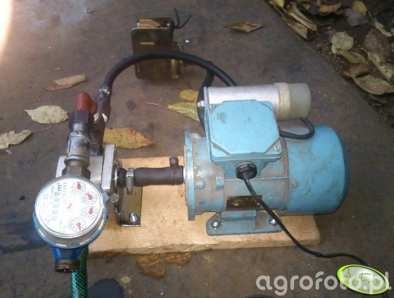

Mała pompa hydrauliczna sprzęgnięta z 180 watowym silniczkiem na 220V do tego jak widać wodomierz, który nalicza litry a przy suchym przebiegu stoi w miejscu. Dodatkowo w tle zdjęcia wyłącznik ciśnieniowy, dzięki któremu po zamknięciu zaworu na końcu węża do tankowania silnik automatycznie wyłączy się. Będzie jeszcze włącznik i jakaś rączka do transportu. Sprzęt jest naprawdę mały a wydajność urządzenia to 6l/min.
Kolego ciastek12    to jest na prawdę mała pompa, Ty byś potrzebował np taką do wody z hydroforu albo inna o większej wydajności, widziałem pompę wirnikową na węża 2", elegancka bezpośrednio połączona z silnikiem o sporo większej mocy. Niestety nie znam jej wydajności.
  MFrolnik26   podłączałem do niego tak samo od C-330, tyle że nie była aż tak fest wypracowana i jej nie ruszył. Nie wiem może po prostu ma źle dobrany kondensator pracy i sporo traci na mocy.
