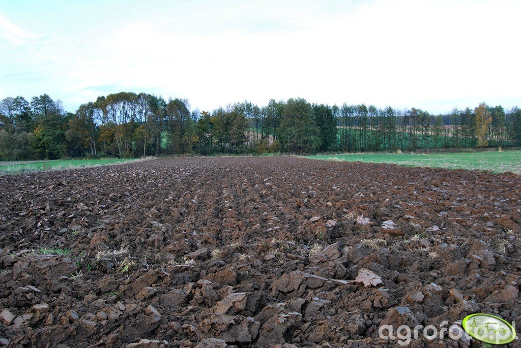

Na glinie. Pod górkę ciężko było.
Sianokos12 388 Opublikowano 15 Października 2012 No to się nazywa orka zimowa 5 Odnośnik do komentarza https://www.agrofoto.pl/forum/gallery/image/391383-orka-zimowa/#findComment-1056319
PaWeL07 351 Opublikowano 15 Października 2012 Było pryskane zielsko, więc bez podorywki gruberem po żniwach. Na poprzeczniaku było tak twardo, że póki go zaorałem to ścięło mi dwie śruby Odnośnik do komentarza https://www.agrofoto.pl/forum/gallery/image/391383-orka-zimowa/#findComment-1056326
Pawel20 53 Opublikowano 15 Października 2012 Wilgoć towar nadal deficytowy w niektórych częściach Polski, takze można tylko poredlić. Odnośnik do komentarza https://www.agrofoto.pl/forum/gallery/image/391383-orka-zimowa/#findComment-1056332
PaWeL07 351 Opublikowano 15 Października 2012 U nas wilgoci nie brakuje, na nie drenowanym polu dzisiaj nie dałem radę zaorać bo się za mocno kopał. Na lżejszych ziemiach, nawet nic się nie kurzy. Odnośnik do komentarza https://www.agrofoto.pl/forum/gallery/image/391383-orka-zimowa/#findComment-1056346
danielhaker 7937 Opublikowano 15 Października 2012 Jakim biegiem orałeś? Odnośnik do komentarza https://www.agrofoto.pl/forum/gallery/image/391383-orka-zimowa/#findComment-1056365
PaWeL07 351 Opublikowano 16 Października 2012 Tą działkę ze zdjęcia orałem tak, jadąc pod górę, to na dole na C2, na środku już redukcja do C1, a niekiedy na samej górze nawet na B3 Zjeżdżając w dół to na C1 i C2. Gdybym miał więcej ha takiej ziemi to chyba jednak musiał bym nieco zwęzić pług Odnośnik do komentarza https://www.agrofoto.pl/forum/gallery/image/391383-orka-zimowa/#findComment-1056415
danielhaker 7937 Opublikowano 16 Października 2012 Ty masz skrzynię 30km/h? To jaka średnia prędkość była mniej więcej? Odnośnik do komentarza https://www.agrofoto.pl/forum/gallery/image/391383-orka-zimowa/#findComment-1056445
PaWeL07 351 Opublikowano 16 Października 2012 Tak 30 km/h. To będzie gdzieś od 7 do 8,5 km/h, na B3 to jakieś 6,5 km/h. Na lżejszych ziemiach te 8,5 km/h bez problemu utrzymuje. Na V klasie sprawdzałem to spokojnie 10 km/h da radę, ale to już chyba za szybko do orki. Odnośnik do komentarza https://www.agrofoto.pl/forum/gallery/image/391383-orka-zimowa/#findComment-1056453
