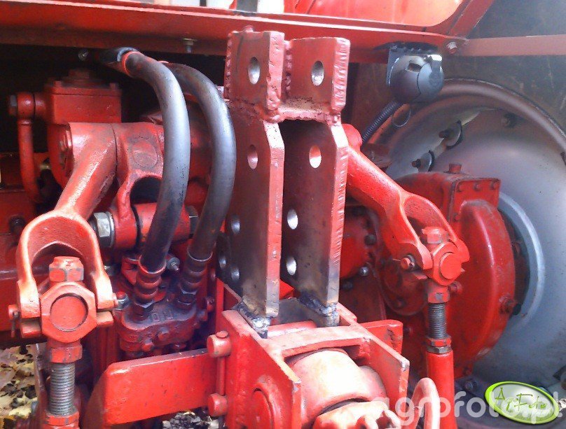

Piotruniu25 3816 Opublikowano 14 Października 2012 Słaby dostęp do wałka,chyba że go rzadko używasz to może być. Odnośnik do komentarza https://www.agrofoto.pl/forum/gallery/image/391036-t-25/#findComment-1055325
Witek2010 33 Opublikowano 14 Października 2012 Zrobiłbyś zdjęcie z dalszej odległości? Do czego Ci potrzebne aż tak wysoko mocowanie? Wtedy chyba równiej podnosi niż tak jak jest oryginalnie Odnośnik do komentarza https://www.agrofoto.pl/forum/gallery/image/391036-t-25/#findComment-1055595
wlatcakomaruf 19 Opublikowano 14 Października 2012 Dostęp do wałka jest, tak czy inaczej musisz się przecież schylić. Ewentualnie można zaczep odpiąć (zawleczka z gwoździa i dwa sworznie widoczne na zdjęciu). WOMu nie używam w ogóle. Zdjęcia zrobię jutro, uchwycić coś dokładniej? Mocowanie na samej górze jest właśnie do ładowacza, bo wcześniej tak wysoko oryginalnie miał zetor k-25.Pionowo będzie podnosić tylko wtedy, gdy będziesz miał równej długości łącznik i ramiona, a ich punkty zamocowania będą przesunięte tylko w pionie. Romb świetnie to obrazuje. Odnośnik do komentarza https://www.agrofoto.pl/forum/gallery/image/391036-t-25/#findComment-1055684
