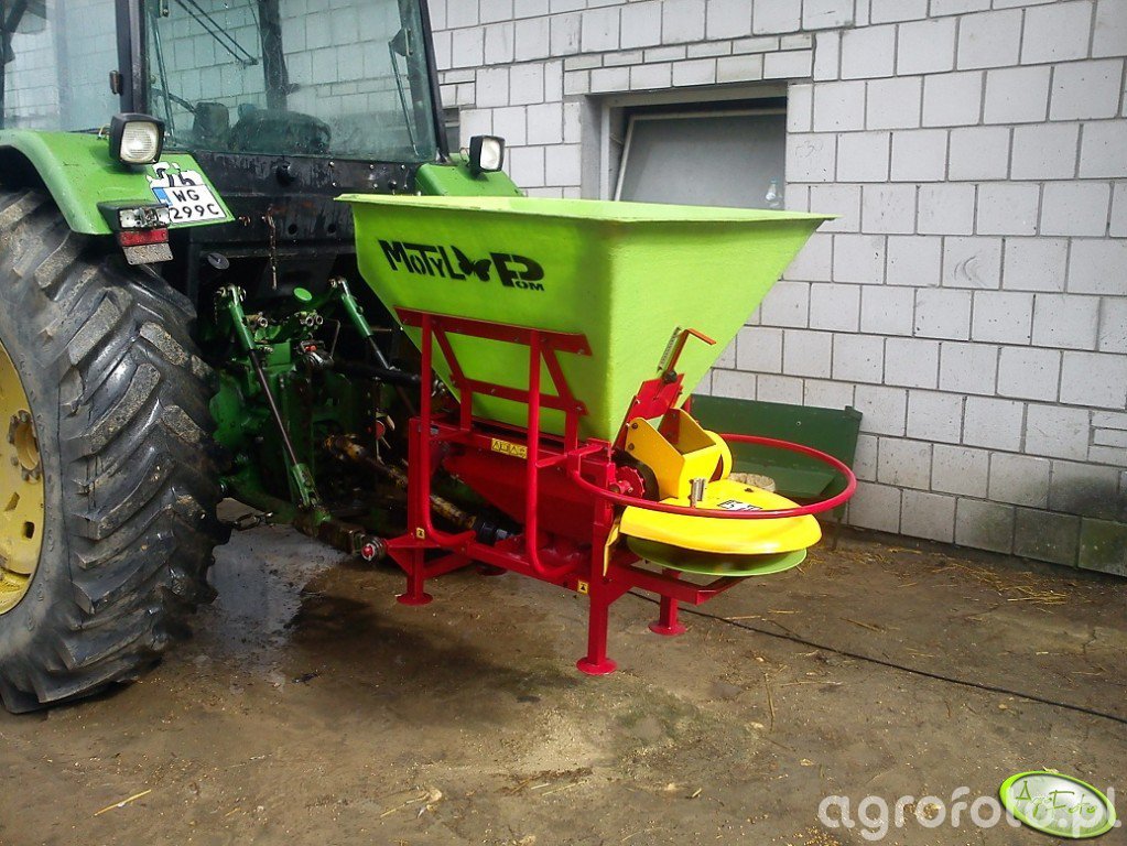

Już wymyty. Jeszcze tylko przesmarować i koniec sezonu dla niego
Sylwekx25 6308 Opublikowano 27 Lutego 2013 jak się one sprawują i ile kg w niego wchodzi ? chciałbym takiego kupić bo taśmowy to jednak taśmowy i nawóz i wapno się rozsieje Odnośnik do komentarza https://www.agrofoto.pl/forum/gallery/image/388960-motyl/#findComment-1161859
MalyJohn 247 Opublikowano 27 Lutego 2013 Ile wchodzi dokładnie to już nie pamiętam, ale big-bag wapna jakiegoś tam 500 kg wchodził tak na styk. Ogólnie sprawuje się dobrze, chociaż ten ma dopiero rok. Sieje równo jeśli się dobrze ustawi łopatki (do nawozu granulowanego dziury 3 i 4 a do nawozu pylistego dziury 1 i 2) Jak za tą cenę to polecam Są wersje 400 i 600 litrów. Jeśli masz czym dźwignąć tą większą to polecam bo u dealera u którego ja kupowałem różnica wynosiła 300 zł, a do wersji 400 L na pewno big baga nie wsypiesz całego, a do tego 600 L wsypiesz raczej cały big bag 500 KG Odnośnik do komentarza https://www.agrofoto.pl/forum/gallery/image/388960-motyl/#findComment-1161937
Sylwekx25 6308 Opublikowano 27 Lutego 2013 fortschrittem zt323 bym siał on podnosi coś koło 3 ton to o udźwig jestem spokojny dziękuję za info gdybyś mógł jeszcze dopisać ile z niego dałeś Odnośnik do komentarza https://www.agrofoto.pl/forum/gallery/image/388960-motyl/#findComment-1162186
MalyJohn 247 Opublikowano 28 Lutego 2013 O ile dobrze pamiętam, to w marcu 2012 roku dealer wstępnie powiedział 3000 zł, ale wytargował tata na 2750 zł i za tyle go kupił Ogólnie jak będziesz go mył po każdym siewie, będziesz smarował to maszyna będzie chodzić, tylko trzeba również dbać o napięcie taśmy, paska klinowego itd Odnośnik do komentarza https://www.agrofoto.pl/forum/gallery/image/388960-motyl/#findComment-1162804
