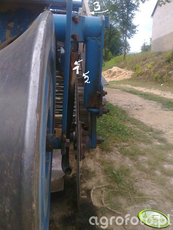

pare dodatków by ziemniaki nie gubił
celeronik 5 Opublikowano 16 Września 2012 Ja w Annie mam po zewnętrznej stronie kroi zamontowane kółka. Odnośnik do komentarza https://www.agrofoto.pl/forum/gallery/image/386497-bolko-z-643/#findComment-1042931
mario666 1985 Opublikowano 16 Września 2012 musiałem coś zrobić bo wiele ziemniaków zostawało na polu a jak kopałem z górki to bardzo dużo Odnośnik do komentarza https://www.agrofoto.pl/forum/gallery/image/386497-bolko-z-643/#findComment-1042943
malopolanin64 421 Opublikowano 16 Września 2012 Mario to taśma na dół czyli wyłaczasz potrząsanie i spokojnie na góach nie gubi no i szybko jechać żeby ziemia wytrząsała sie aż do końca pierwszej taśmy. Jak tam po kopaniu już, ja dopieor po deszczach zaczołęm i super sie kopie zero brył a ziemniaków od groma Odnośnik do komentarza https://www.agrofoto.pl/forum/gallery/image/386497-bolko-z-643/#findComment-1043013
mario666 1985 Opublikowano 16 Września 2012 Ja też wczoraj troche kopałem (ok 5ton) bo wcześniej na targu męczyłem sie z ziemniakami U mnie jest ziemia lepka i bryły sie robią więc trzeba wytrząsacze włączyć a dodatkowo opona Jak nie ma wytrząsaczy to bryły lecą Odnośnik do komentarza https://www.agrofoto.pl/forum/gallery/image/386497-bolko-z-643/#findComment-1043059
malopolanin64 421 Opublikowano 18 Września 2012 O kurde u mnie normalnie włączone wytrząsanie mam na połowe i zero brył a do tego szybklo jeżdze w tym roku bo ziemia super się sieje. Odnośnik do komentarza https://www.agrofoto.pl/forum/gallery/image/386497-bolko-z-643/#findComment-1044012
mario666 1985 Opublikowano 18 Września 2012 U mnie w sobote szło super Wczoraj jeszcze super ale dzisjaj już sie kurzyło i bryły już sie pojawiły Ale jeszcze było nieżle Odnośnik do komentarza https://www.agrofoto.pl/forum/gallery/image/386497-bolko-z-643/#findComment-1044168
