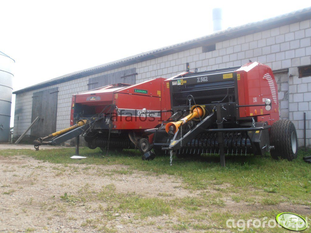

kokoman0 322 Opublikowano 2 Sierpnia 2012 Pytałeś mnie na PW o tą prasę i pomimo moich porad i tak ją kupiłeś. Skoro jednak już ją masz to zabierz ze starej prasy wałek szerokokątny (ja żałuję, że z wałkiem welgera sprzedałem). Masz w niej siatkę? jeśli tak to sporo wrażeń (niezbyt pozytywnych) czeka cię z owijaniem siatką. Życzę jednak tysięcy bezawaryjnie zwiniętych bel. Odnośnik do komentarza https://www.agrofoto.pl/forum/gallery/image/379077-metal-fach-i-carraro/#findComment-1021195
rafalos1222 42 Opublikowano 3 Sierpnia 2012 dzięki. Niestety zadecydowała o tym cena gdyż jest najtańsza na rynku a zwyczajnie nie miałem skąd kasy wyciągnąć na lepszą a co do siatki to posiadam i ponoć coś tam majstrowali i teraz jest dobrze pożyjemy zobaczymy Odnośnik do komentarza https://www.agrofoto.pl/forum/gallery/image/379077-metal-fach-i-carraro/#findComment-1021222
4porucznik01 15 Opublikowano 5 Sierpnia 2012 gratulacje . widzę że zmieniłeś z Carraro na Metal-Fach tak jak ja prasa jest za***ista i nie ma problemu z siatka . bez awaryjnej pracy Odnośnik do komentarza https://www.agrofoto.pl/forum/gallery/image/379077-metal-fach-i-carraro/#findComment-1022092
Ursusc385 1759 Opublikowano 5 Sierpnia 2012 To Ty chyba siatką nie robiłeś skoro piszesz, że niema problemów z nią... P.S Jak chcesz siatką owijać to radzę mokrego materiału lub w deszcz nie prasować. Wtedy praktycznie za każdą belą trzeba wysiadać i odcinać siatkę z bębna.... Odnośnik do komentarza https://www.agrofoto.pl/forum/gallery/image/379077-metal-fach-i-carraro/#findComment-1022100
rafalos1222 42 Opublikowano 5 Sierpnia 2012 dzięki za komentarze już zrobiłem 20 bel kiszonki wiem ze mało ale z jej pracy jak za taką cenę jestem zadowolony a mam pytanie czy można zmienić stopień zbicia w niej bo do owijania siatko to mi się pokazuje wskaźnik przepełnienia i dopiero owijam ale gęstość i waga beli mnie nie zadowala Odnośnik do komentarza https://www.agrofoto.pl/forum/gallery/image/379077-metal-fach-i-carraro/#findComment-1022116
Ursusc385 1759 Opublikowano 5 Sierpnia 2012 Jak patrzysz od przodu to po lewej stronie otwórz klapę i tam zobaczysz linkę, która jest podpięta do takiego płaskownika z oczkami - przełóż na ostatnie oczko. Wtedy linka jest poluzowana i wskazówka tak nie skacze do góry. Jak to nie pomoże to są inne sposoby jeszcze. Odnośnik do komentarza https://www.agrofoto.pl/forum/gallery/image/379077-metal-fach-i-carraro/#findComment-1022128
look19 30 Opublikowano 5 Sierpnia 2012 Tylko, że ta prasa nie jest tak niedorobiona jak jej czerwono-biała poprzedniczka. Farmtrac też na początku miał problemy z jakością, teraz jest już lepiej(wygląd ma trochę kiczowaty, ale za te pieniądze nie ma nic lepszego). Odnośnik do komentarza https://www.agrofoto.pl/forum/gallery/image/379077-metal-fach-i-carraro/#findComment-1022320
Ursusc385 1759 Opublikowano 5 Sierpnia 2012 Bzdury, oglądałem kilka razy taką na placu i niczym się nie różni od mojej. Farmtrac na początku kłopoty z jakością ? Też bzdury. Odnośnik do komentarza https://www.agrofoto.pl/forum/gallery/image/379077-metal-fach-i-carraro/#findComment-1022329
Fartrac675dt 90 Opublikowano 5 Sierpnia 2012 Jestem posiadaczem Czerwono Białej Metal Facha i mój sasiad kupił teraz nową tą czerwono czarną i co porównałem to on ma tylko rotor założony za dopłatą a ja nie mam w swojej bo moja jest z 2006 roku a tak to samo praktycznie dobrze przepraszam kolor inny no i blachy nie sa tak pozaginane te boczne jak w tych starszych modelach aparat do sznurka ten sam tylko ze ja mam rolke na cztery gestości owijania sznurkiem a ta nowa ma na trzy zakresy Odnośnik do komentarza https://www.agrofoto.pl/forum/gallery/image/379077-metal-fach-i-carraro/#findComment-1022374
rafalos1222 42 Opublikowano 5 Sierpnia 2012 heh komputerek ma zmieniony jak będzie czas i będziecie chcieli to dodam Odnośnik do komentarza https://www.agrofoto.pl/forum/gallery/image/379077-metal-fach-i-carraro/#findComment-1022414
kokoman0 322 Opublikowano 7 Sierpnia 2012 Ten "komputerek" ma po prostu dodaną opcję przełączania rozdzielacza (podbierak/klapa zamiast zaworu sterowanego linką dali elektrozawór), inaczej trochę rozwiązano puszczanie siatki (nie trzeba za linkę ciągnąć), Inaczej ją pomalowali i już całe zmiany. Co do tego, że rotora w nowej to moja jest z 2010r. jeszcze czerwono-biała a ma rotor i noże. Odnośnik do komentarza https://www.agrofoto.pl/forum/gallery/image/379077-metal-fach-i-carraro/#findComment-1023257
rafalos1222 42 Opublikowano 7 Sierpnia 2012 no dobrze gadasz Odnośnik do komentarza https://www.agrofoto.pl/forum/gallery/image/379077-metal-fach-i-carraro/#findComment-1023263
macius11157 216 Opublikowano 9 Sierpnia 2012 na dolny wałek naspawaj drut 6 karbowany i bedzie duzo lepiej szła nie bedzie bela stawała Odnośnik do komentarza https://www.agrofoto.pl/forum/gallery/image/379077-metal-fach-i-carraro/#findComment-1024494
piotrus19 8 Opublikowano 16 Lutego 2013 Pytałeś mnie na PW o tą prasę i pomimo moich porad i tak ją kupiłeś. Skoro jednak już ją masz to zabierz ze starej prasy wałek szerokokątny (ja żałuję, że z wałkiem welgera sprzedałem). Masz w niej siatkę? jeśli tak to sporo wrażeń (niezbyt pozytywnych) czeka cię z owijaniem siatką. Życzę jednak tysięcy bezawaryjnie zwiniętych bel. Mam taką prasę i nie widzę problemu z siatką. Czasami może nie chwyta ale to nie wina prasy ( trzeba wyjść i podać ) Odnośnik do komentarza https://www.agrofoto.pl/forum/gallery/image/379077-metal-fach-i-carraro/#findComment-1149672
rafi1999 57 Opublikowano 29 Czerwca 2013 Chopaki dobra prasa nie jest zła, a prasować to trzeba umić Ja problemów nie mam, kręci belki każdym ciągnikiem, siatkę prowadzi elegancko tylko wałek szerokokątny do szczęścia by się przydał Odnośnik do komentarza https://www.agrofoto.pl/forum/gallery/image/379077-metal-fach-i-carraro/#findComment-1245775
m11031993 3 Opublikowano 30 Czerwca 2013 koledzy podepnę sie pod temacik troszke otóz zakupiłem taką prase Metal Fachu z562 i po zrobieniu 150 rolek mam jej dość ;( wałek to popierwsze na zakrętach aż ciagnik podskakuje masakra ale już kupiłem od zachodniej szerokokątny teraz jest ok bo można sie składać jak tirem ale najgorszy problem jest z siatką doradzcie mi coś jeśli możecie pierwszy problem sciage siatke do środka beli dorobiłem już dodatkowy pręt dociskujący troche sie poprawiło ale szału nie ma a drugie to to że co 5 bele pół siatki idzie na siano a pół na walec przedni dolny w serwisie powiedzieli że to wina spawu że są zadry ale tam nie ma kompletnie nic mam nadzieje że sie to poprawi bo szlak człowieka chce trafić a jak ona idzie na słomie panowie ? Odnośnik do komentarza https://www.agrofoto.pl/forum/gallery/image/379077-metal-fach-i-carraro/#findComment-1246540
