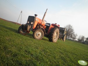

Kolejne wspomaganie zamontowane
simson2812 424 Opublikowano 24 Czerwca 2012 jaki koszt? Odnośnik do komentarza https://www.agrofoto.pl/forum/gallery/image/372770-ursus-4512/#findComment-998906
roltech 11 Opublikowano 24 Czerwca 2012 Wspomaganie czy hydrostatyczny układ kierowniczy bo to dwa różne rozwiązania. Odnośnik do komentarza https://www.agrofoto.pl/forum/gallery/image/372770-ursus-4512/#findComment-998952
rjurczyk 7 Opublikowano 25 Czerwca 2012 Hydrostatyczny uklad kierowniczy. Pompa, orbitrol, silownik + dorobienie nowych wezy. Wyszlo dokladnie 920 zl plus poltora dnia roboty:) Ktos chetny?? Odnośnik do komentarza https://www.agrofoto.pl/forum/gallery/image/372770-ursus-4512/#findComment-999361
pawelll48 320 Opublikowano 25 Czerwca 2012 O kurde, nie wiedziałem, że masz 2x4512 w takiej masce! Jak Ci się sprawują są jakieś wady dużo więcej pali od C-360 (jeśli nie mniej) 5-tka Odnośnik do komentarza https://www.agrofoto.pl/forum/gallery/image/372770-ursus-4512/#findComment-999561
adizetor 37 Opublikowano 25 Czerwca 2012 Hydrostatyczny uklad kierowniczy. Pompa, orbitrol, silownik + dorobienie nowych wezy. Wyszlo dokladnie 920 zl plus poltora dnia roboty:) Ktos chetny?? A skad Ty jestes?: P Odnośnik do komentarza https://www.agrofoto.pl/forum/gallery/image/372770-ursus-4512/#findComment-999717
rjurczyk 7 Opublikowano 25 Czerwca 2012 mój jest tylko jeden, ten z szarym dachem. Drugi od znajomego z wioski, tylko mu montowałem wspomaganie i pare drobnostek... 4512 sprawuje sie super, od nowości u nas i bez poważniejszych awarii, pali napewno mniej niż c-360. Mieliśmy C-360 od 1981 do 2001. 4512 nie zamienie napewno na nic używanego, to jest pewny ciągnik. Wady też ma, do niedawna największą był układ kierowniczy:) no i hydraulika zewnętrzna trochę denerwuje z tym przełączaniem pod siedzeniem, ale na to też już są plany... Więcej grzechów nie pamiętam... Jestem z okolic Krapkowic, gmina Walce... Odnośnik do komentarza https://www.agrofoto.pl/forum/gallery/image/372770-ursus-4512/#findComment-999774
