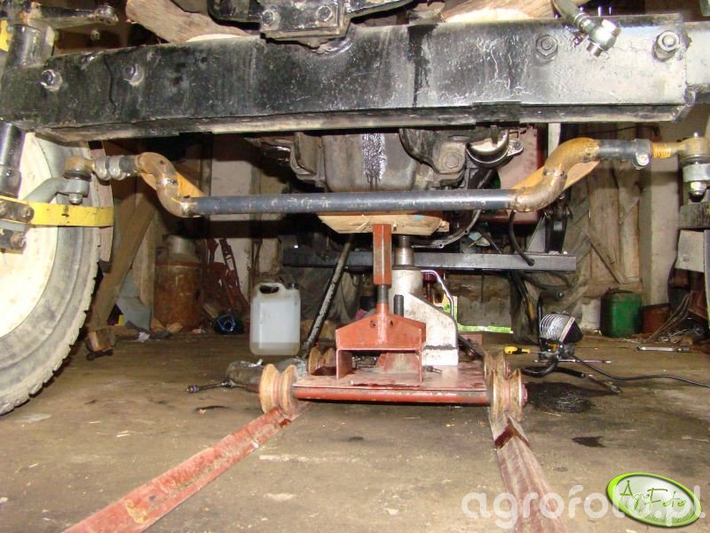

Wyspawany drążek kierowniczy czeka na pomalowanie ;p Zdjęcie robione podczas wyminay sprzęgła
ziemek256 24 Opublikowano 14 Czerwca 2012 A prosty haczył by o wspornik czy miskę? Ja mam prosty i nie haczy, z tym, że mam okrągłą oś. Ciekawie zrobione. Odnośnik do komentarza https://www.agrofoto.pl/forum/gallery/image/370807-przerobiony-drazek-kierowniczy/#findComment-992890
pawlus224 2673 Opublikowano 14 Czerwca 2012 A nie wystarczyło go zamontowac od spodu zamiast z góry ? Odnośnik do komentarza https://www.agrofoto.pl/forum/gallery/image/370807-przerobiony-drazek-kierowniczy/#findComment-992904
Jakub21 20 Opublikowano 14 Czerwca 2012 Mi haczył o wspornik osi przedniej i nie było innej możliwości sąsiad także ma okrągłą oś i ma prosty a znajomy ma prostą oś i jemu drążek się zmieścił więc nie rozumiem. Gdy założyłem drążek od przodu to nie było możliwości ustawienia skrętu. Drążek od tyłu został wzmocniony blachami ponieważ same kolanka nie wytrzymały oporu skrętu Odnośnik do komentarza https://www.agrofoto.pl/forum/gallery/image/370807-przerobiony-drazek-kierowniczy/#findComment-992905
Jakub21 20 Opublikowano 14 Czerwca 2012 Od spodu to miałbym go 10 cm od ziemi to nie wyobrażam sobie jazdy tym ciągnikiem a jeśli chodzi ci żeby go włożyć głowiczkami odwrotnie to są one zrobione ze stożka i nie pasowały by do tych wąsów. Odnośnik do komentarza https://www.agrofoto.pl/forum/gallery/image/370807-przerobiony-drazek-kierowniczy/#findComment-992908
domin18 2 Opublikowano 14 Czerwca 2012 to przodu trzeba było zrobić te ramiona te siwe odwrucić lewe na prawe i drążek by ci troszkę wystqawał ale było by ładniej Odnośnik do komentarza https://www.agrofoto.pl/forum/gallery/image/370807-przerobiony-drazek-kierowniczy/#findComment-992973
Jakub21 20 Opublikowano 15 Czerwca 2012 Pisałem już wcześniej iż z przodu miałem założony ale nie można było ustawić skrętu drążek się jakby naprężał a jak przełożyłem do tyłu to malina w żaden inny sposób nie pasował kolego domin18 Odnośnik do komentarza https://www.agrofoto.pl/forum/gallery/image/370807-przerobiony-drazek-kierowniczy/#findComment-993109
PIOTREK44 2 Opublikowano 15 Czerwca 2012 Jak ci się może nie zmieścić ten dróżek nie rozumiem tego , może masz inną obudowę od miski olejowej a tak przy okazji jaki to ciągnik? Odnośnik do komentarza https://www.agrofoto.pl/forum/gallery/image/370807-przerobiony-drazek-kierowniczy/#findComment-993119
Jakub21 20 Opublikowano 15 Czerwca 2012 Drążek na prosto nie mieści się pod mocowaniem przedniej osi tu nie o miske olejową chodzi a to Ursus C-330 gdyby mi się zmieścił w jakiś sposób to raczej żebym go nie przerabiał żeby sobie roboty narobić Odnośnik do komentarza https://www.agrofoto.pl/forum/gallery/image/370807-przerobiony-drazek-kierowniczy/#findComment-993128
gregc330 4 Opublikowano 15 Czerwca 2012 Trochę tego niekapuje że się nie mieści, ja mam założone prosty i się mieści,a C-330 z 1983 roku, to masz chyba inny wspornik osi przedniej. Odnośnik do komentarza https://www.agrofoto.pl/forum/gallery/image/370807-przerobiony-drazek-kierowniczy/#findComment-993531
Jakub21 20 Opublikowano 16 Czerwca 2012 Widzisz no nie mieści się jak widać na zdjęciu te dwa płaskowniki na środku nad drążkiem to jest od wspornika osi i o to właśnie wadzi i tu nie ma nic do rozumienia Odnośnik do komentarza https://www.agrofoto.pl/forum/gallery/image/370807-przerobiony-drazek-kierowniczy/#findComment-993683

pawlus224 2673 Opublikowano 22 Czerwca 2012 A własnie mi chodzilo o to ,żeby te główki od dołu założyć , ale nie wiedziałem ,że są stożkowe jak mówisz Odnośnik do komentarza https://www.agrofoto.pl/forum/gallery/image/370807-przerobiony-drazek-kierowniczy/#findComment-997447
ukasz 58 Opublikowano 26 Grudnia 2012 wcześniej pisałeś że u kogoś z okrągłą osia jest prosty drążek.Ja mam okrągła i tez musiałem przecinać pod kątem i spawać na nowo Odnośnik do komentarza https://www.agrofoto.pl/forum/gallery/image/370807-przerobiony-drazek-kierowniczy/#findComment-1100945
