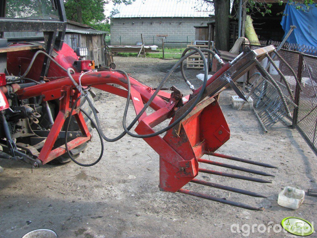

jak sie niema co sie lubi to sie lubi co sie ma mozna powiedziec ze taki maly "krokodylek"
matirp12 10 Opublikowano 10 Czerwca 2012 ciekawe naprawde Odnośnik do komentarza https://www.agrofoto.pl/forum/gallery/image/370092-ladowacz/#findComment-989785
PLis87 2 Opublikowano 10 Czerwca 2012 Jakiej średnicy są prety żebrowane?Lepsze byłyby płaskowniki. Odnośnik do komentarza https://www.agrofoto.pl/forum/gallery/image/370092-ladowacz/#findComment-989922
tomi21 0 Opublikowano 10 Czerwca 2012 kolego zrob mi nazamowienie tego krokodylka\??????? Odnośnik do komentarza https://www.agrofoto.pl/forum/gallery/image/370092-ladowacz/#findComment-989952
grio 32 Opublikowano 10 Czerwca 2012 matirp12 dzieki to niejest jeszcze tka do konca dograne ale cos tam juz laduje PLis87 prety sa fi16 mialem wczesniej plaskowniki ale pourywaly sie tomi21 czego nie a masz lyzke? Odnośnik do komentarza https://www.agrofoto.pl/forum/gallery/image/370092-ladowacz/#findComment-990020
pawlus224 2672 Opublikowano 10 Czerwca 2012 Oj nie wiem czy drut żebrowany w tym miejscu spełni swoją funkcję ... Miałem identyczny ładowacz , tak jak Twój fabryczny Odnośnik do komentarza https://www.agrofoto.pl/forum/gallery/image/370092-ladowacz/#findComment-990055
Gość Profil usunięty Opublikowano 11 Czerwca 2012 moim zdaniem te pręty wygną się jak drut ja mam zrobione z pręta gładkiego fi 30 i potrafią się odgiąć podczas wyrywania obornika Odnośnik do komentarza https://www.agrofoto.pl/forum/gallery/image/370092-ladowacz/#findComment-990394
damian95 22 Opublikowano 11 Czerwca 2012 ale c-360 jest za słaba. Mam taki podnośnik i czasem nie ma siły wyrwać obornika na samych widłach a co dopiero z takim krokodylem. Będziesz robił wywrt hydrauliczny czy tak jak jest na linkę?? Odnośnik do komentarza https://www.agrofoto.pl/forum/gallery/image/370092-ladowacz/#findComment-990527
radek729 3 Opublikowano 11 Czerwca 2012 @damian95 Ale tu moim zdaniem będzie miał lepiej bo nie będzie unosił tylko jechał do przodu a dopiero gdy wyrwie to uniesie. Odnośnik do komentarza https://www.agrofoto.pl/forum/gallery/image/370092-ladowacz/#findComment-990775
grio 32 Opublikowano 11 Czerwca 2012 pawlus224 to Twoim zdaniem gdzie bylo by lepiej go przyspawac? kupil bym taki jeszcze jeden ale ciezko spotkac gintek zobaczymy czy sie wygna jak sie wygna to poszukam grubszych damian95 juz ktorys sezon laduje ale samymi widlami i jakos daje rady i pompa tez daje sobie rady a wywrot jest na linke i niebede przerabial zobaczymy na siesien jak sie bedzie spisywal zawsze cos kasy zostanie jak sie samemu laduje niz najmowac kogos Odnośnik do komentarza https://www.agrofoto.pl/forum/gallery/image/370092-ladowacz/#findComment-990998
