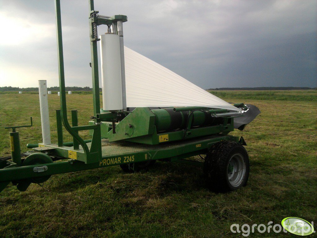

adikpl1 261 Opublikowano 2 Czerwca 2012 Jak ta owijarka się sprawuje? Odnośnik do komentarza https://www.agrofoto.pl/forum/gallery/image/368466-pronar-z-245/#findComment-983727
farmersNHtd95d 73 Opublikowano 3 Czerwca 2012 Posiadam taka sama owinęła ponad 1200 bel i złego słowa nie mogę na nią powiedzieć, nie odbiega jakością od mchalle a cenowo kusi Odnośnik do komentarza https://www.agrofoto.pl/forum/gallery/image/368466-pronar-z-245/#findComment-983871
manitou1 0 Opublikowano 3 Czerwca 2012 i ja mam pronaru, dla mnie jest bardzo dobra (bije na głowę sokółkę sipmę czy inny badziew) jedyna owijarka z którą może przegrywać to MCHALLE! u mnie zrobiła ok. 5000 bel i bez awarii. (kupiłem ją jak tylko weszła na rynek numer serii A0002 i rozdzielacz strasznie ciężki jest, a teraz widzę że poprawili to na +) Odnośnik do komentarza https://www.agrofoto.pl/forum/gallery/image/368466-pronar-z-245/#findComment-983917
PMGOLF 0 Opublikowano 3 Czerwca 2012 Nie macie problemu że czasami folia dziurawi się na tych śrubach co trzymają tą gumę od stawiacza bo u mnie czsami tak. Odnośnik do komentarza https://www.agrofoto.pl/forum/gallery/image/368466-pronar-z-245/#findComment-984053
farmersNHtd95d 73 Opublikowano 3 Czerwca 2012 U mnie tak było to łebki śrub zeszlifowałem szlifierka kątowa i jest dobrze Odnośnik do komentarza https://www.agrofoto.pl/forum/gallery/image/368466-pronar-z-245/#findComment-984066
