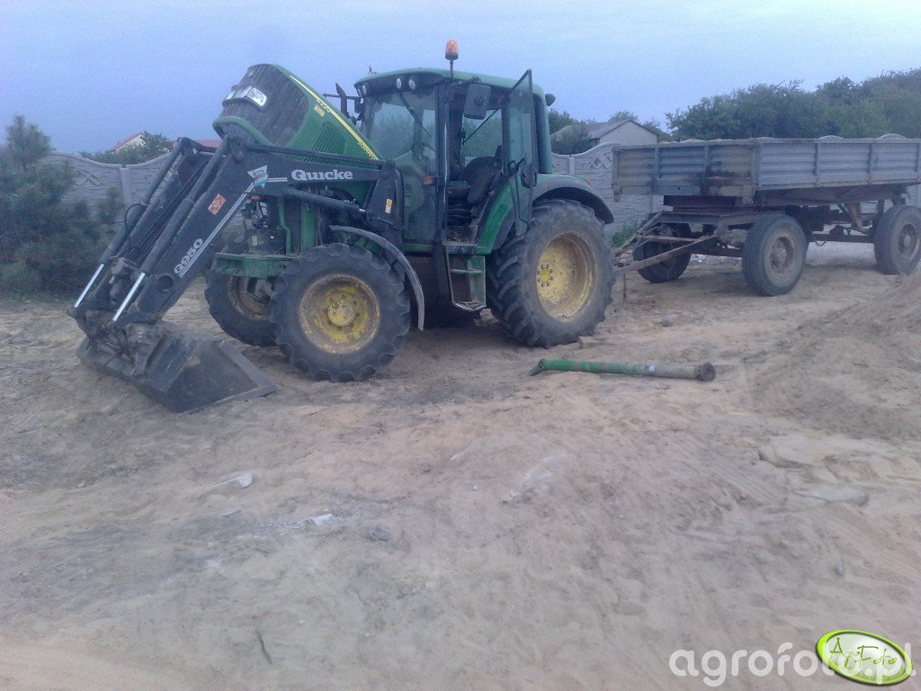

małą usterka
zetor7045xD 7 Opublikowano 31 Maja 2012 wał ukręciłeś ? Odnośnik do komentarza https://www.agrofoto.pl/forum/gallery/image/367997-john-deere-6220/#findComment-981779
DanielFarmer 1587 Opublikowano 31 Maja 2012 co się stało?czy miałeś może niepokojące wibracje przed awarią? Odnośnik do komentarza https://www.agrofoto.pl/forum/gallery/image/367997-john-deere-6220/#findComment-981811
domin18 2 Opublikowano 31 Maja 2012 nie tam wału jeszcze nie ukręciłem tylko sruba od przedniego mostu mi się luzuje za co jest przy silniku i już była dłuższa zakręcona i zakątrowana i się nadal luzuje i ta tuleja się wyrabia tam i może teraz pochodzi trochę bo zaspawaliśmy ją całkiem bo tak się wyrobiło że już wał o miskę tarł wibracje były i to nie raz już byo łozysko wymieniane to na walle co do mechanizmu wchodzi i teraz znowu ma luz ten ciągnik robi za koparko-ładowarkę ,sspycharkę, równiakę w jednym nie ma że boli prezes jak wyrywał fundamenty po starej oboże to jak łyszką nie szło to paleciaka i ognia łycha to już była ze 2 razy spawana a tera to jest tak spękana że szok , żaden ciągnik tak w wojewudztfie nie dostał po garach jak on wczoraj nwet z sąsiadem się smialiśmy że do nas to mogą ciągniki na testy wytrzymałościowe dawać hehh Odnośnik do komentarza https://www.agrofoto.pl/forum/gallery/image/367997-john-deere-6220/#findComment-981907
