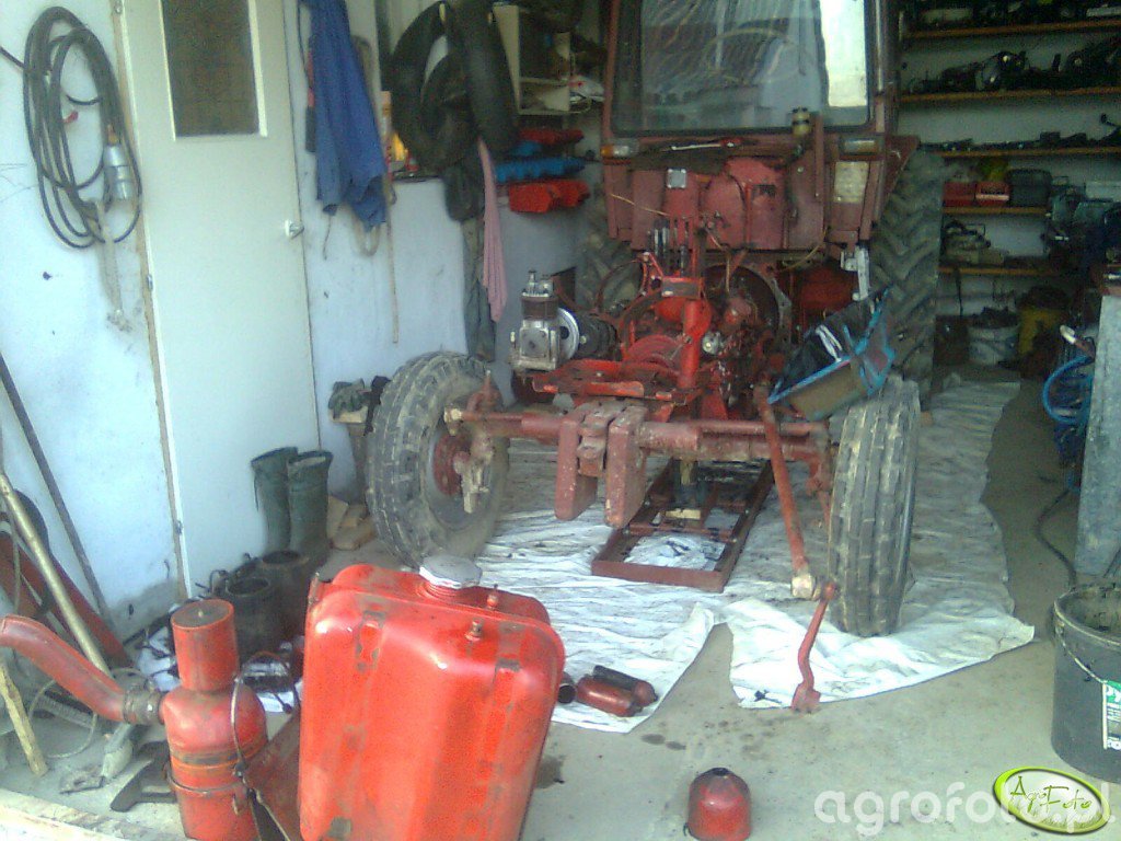

Delikatnie rozkręcony władzio
Mentos223 215 Opublikowano 7 Maja 2012 coś mu zrobił ?? :D Odnośnik do komentarza https://www.agrofoto.pl/forum/gallery/image/362779-t-25/#findComment-963467
KarolT25 41 Opublikowano 7 Maja 2012 W tym żołyndziu na dole dużo było syfu? Aleś go rozfasował co wymieniasz i naprawiasz i ile on ma mtg? Odnośnik do komentarza https://www.agrofoto.pl/forum/gallery/image/362779-t-25/#findComment-963477
PaWeL07 351 Opublikowano 7 Maja 2012 Delikatnie, to mało powiedziane Odnośnik do komentarza https://www.agrofoto.pl/forum/gallery/image/362779-t-25/#findComment-963483
pawel807 102 Opublikowano 7 Maja 2012 Widoki podobne jak u mnie ;D, tylko że ja silnika nie rozbierałem Mój już pomalowany jutro składam Odnośnik do komentarza https://www.agrofoto.pl/forum/gallery/image/362779-t-25/#findComment-963583
Witek2010 33 Opublikowano 7 Maja 2012 @Mentos Upały były to trzeba go było rozebrać @KarolT25 Było w nim trochę syfu a miał przejechane 110 mtg na ostatnim oleju. Tragedia z tymi olejami teraz leje ktoś z was może turdusa do władka? Sprzęgło robię bo łożysko zatarło się na tym co się je nabija i wytarło się tak, że trzeba nową obudowę. A jeszcze pompa i wtryski będzie robiona a tłoki i resztę wyciągnąłem z ciekawości aby sprawdzić grzałkę i zużycie cylindrów. Mtg pewnie gdzieś koło 8 tys ale widać poprzedni właściciel zrobił mu chyba remont generalny teraz to zobaczyłem cylindry jak nowe, 80 rok a ma 5 pierścieni nowy typ założony, skrzynia chyba też miała remont bo lekko chodzi i widzę uszczelka i silikon tam zza sprzęgłem i zero wycieków. @PaWeL07 Ale przecież to tylko władek młotek przecinak i jazda Odnośnik do komentarza https://www.agrofoto.pl/forum/gallery/image/362779-t-25/#findComment-963701
Piotruniu25 3817 Opublikowano 8 Maja 2012 W tym żołyndziu na dole dużo było syfu? Aleś go rozfasował co wymieniasz i naprawiasz i ile on ma mtg? To jest bąk od czyszczenia oleju. Wicia mało obciążenia jak na twoje tereny. Odnośnik do komentarza https://www.agrofoto.pl/forum/gallery/image/362779-t-25/#findComment-963977
marcin00794 15 Opublikowano 8 Maja 2012 Ciekawie, 5 B) Odnośnik do komentarza https://www.agrofoto.pl/forum/gallery/image/362779-t-25/#findComment-964148
Witek2010 33 Opublikowano 8 Maja 2012 W tym żołyndziu na dole dużo było syfu? Aleś go rozfasował co wymieniasz i naprawiasz i ile on ma mtg? To jest bąk od czyszczenia oleju. Wicia mało obciążenia jak na twoje tereny. Bo drugi ma resztę obciążników z tego a tutaj mam takie szybko zawieszane jeszcze 3 po 20 kg zaczepiam tylko jak trzeba Odnośnik do komentarza https://www.agrofoto.pl/forum/gallery/image/362779-t-25/#findComment-964489
Dykon 73 Opublikowano 9 Maja 2012 łooo D ładnie rozebrany Odnośnik do komentarza https://www.agrofoto.pl/forum/gallery/image/362779-t-25/#findComment-964897
prorok 2608 Opublikowano 13 Maja 2012 Fajna układanka Co ta miska taka niebieska? Bardzo fajny wózek do rozjeżdzania Odnośnik do komentarza https://www.agrofoto.pl/forum/gallery/image/362779-t-25/#findComment-967540
Witek2010 33 Opublikowano 13 Maja 2012 Nie wiem właśnie dlaczego niebieska może ktoś miał taką fantazję Odnośnik do komentarza https://www.agrofoto.pl/forum/gallery/image/362779-t-25/#findComment-968117
