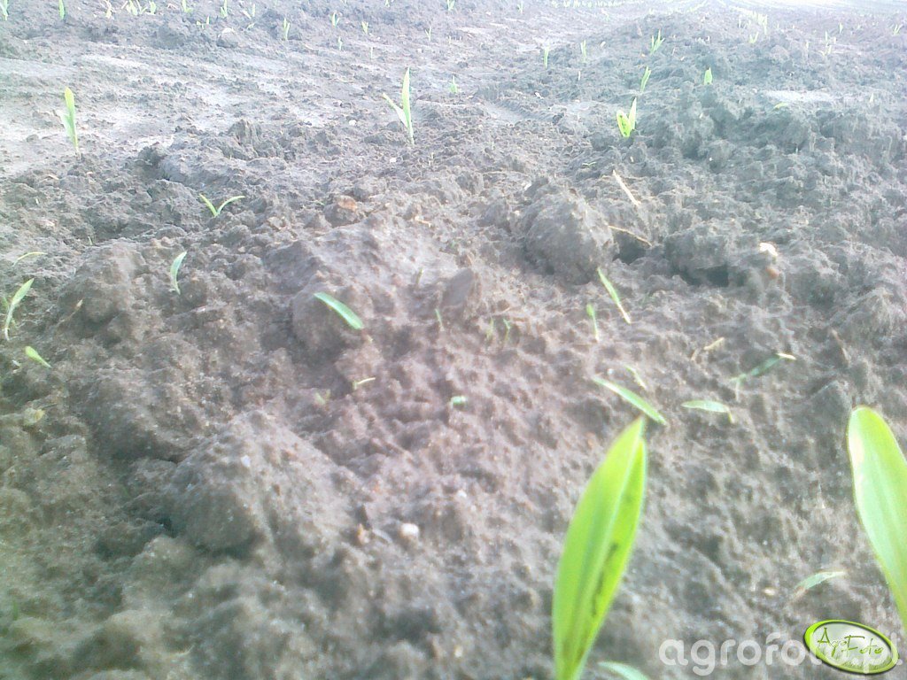

andrzej2110 535 Opublikowano 5 Maja 2012 Mam to samo.. Odnośnik do komentarza https://www.agrofoto.pl/forum/gallery/image/362266-kukurydza/#findComment-961675
bialy2005 585 Opublikowano 5 Maja 2012 Jak myslicie reklamacja ma szanse ? To samo jest nie tylko u mnie w okolicy i kupowali z tego samego zródła. Według mnie gleba była wilgotna i z rosa bo pryskane około 21-22 Odnośnik do komentarza https://www.agrofoto.pl/forum/gallery/image/362266-kukurydza/#findComment-961680
Piotrek1975 1415 Opublikowano 6 Maja 2012 U mnie czysto po Guardianie. ale u kolegi na fotce to trochę bryły ziemi a na ulotce pisze uprawione bez brył i może dla tego ten chwast. Odnośnik do komentarza https://www.agrofoto.pl/forum/gallery/image/362266-kukurydza/#findComment-961708
Piotrek1975 1415 Opublikowano 6 Maja 2012 Sorki może nie przez to , rozmawiałem wczoraj z kumplem i u niego to samo chwastnica aż zielono ale po Lumaxie coś te środki nie bardzo. Odnośnik do komentarza https://www.agrofoto.pl/forum/gallery/image/362266-kukurydza/#findComment-961709
bialy2005 585 Opublikowano 6 Maja 2012 rok temu na tej samej dziłce były jecze gorsze bryły bo było mkrzej i guardian podziałał idealnie z tym, ze prysnałem po małym deszczyku. Odnośnik do komentarza https://www.agrofoto.pl/forum/gallery/image/362266-kukurydza/#findComment-961763
Markus 31 Opublikowano 6 Maja 2012 u mnie jest to samo pryskalem na wilgotna glebe, pierwszy raz sie z tym spotkalem po zastosowaniu tego srodka Odnośnik do komentarza https://www.agrofoto.pl/forum/gallery/image/362266-kukurydza/#findComment-961794
bialy2005 585 Opublikowano 6 Maja 2012 mysle próbowac reklamowac bo jak widze nie jestem sam. Odnośnik do komentarza https://www.agrofoto.pl/forum/gallery/image/362266-kukurydza/#findComment-961982
Piotrek1975 1415 Opublikowano 6 Maja 2012 Ile litrów kupiłeś guardiana? Powodzenia w reklamacji . Odnośnik do komentarza https://www.agrofoto.pl/forum/gallery/image/362266-kukurydza/#findComment-962031
sacrable 42 Opublikowano 6 Maja 2012 U mnie po Guardianie Max zielono, co zastosować po nim? Odnośnik do komentarza https://www.agrofoto.pl/forum/gallery/image/362266-kukurydza/#findComment-962044
bialy2005 585 Opublikowano 6 Maja 2012 nie duzo bo na 4ha 15l. To co widac na focie dostało prawie 4l/ha poszło 11,5l na 3ha. Własnie z reklamacja moze byc problem bo zawsze znajda wymówke której nie bede mógł udowodnic ze tak nie było. Odnośnik do komentarza https://www.agrofoto.pl/forum/gallery/image/362266-kukurydza/#findComment-962050
BARABUS 6 Opublikowano 6 Maja 2012 myślę że to nie sa małe koszty jak na oprysk bo 160zł/ha więc jak sie za coś tyle płąci to wypada żeby działało, ja pryskałem też Guardianem i jutro musze iść zobaczyć jak to u mnie wygląda Odnośnik do komentarza https://www.agrofoto.pl/forum/gallery/image/362266-kukurydza/#findComment-962239
Zbysiu 8 Opublikowano 6 Maja 2012 my część będziemy pryskać powschodowo a część przed bo wcześniej sucho było i upał a teraz popadało to mam nadzieję że efekty będą zadowalające Odnośnik do komentarza https://www.agrofoto.pl/forum/gallery/image/362266-kukurydza/#findComment-962322
KRIS697 0 Opublikowano 6 Maja 2012 Za mało wilgoci do Guardianu było i takie są skutki. Najlepiej go stosować zaraz po ulewnym deszczu. Odnośnik do komentarza https://www.agrofoto.pl/forum/gallery/image/362266-kukurydza/#findComment-962884
bialy2005 585 Opublikowano 6 Maja 2012 wiem ze najlepiej po deszczu ale pogody sie nie da dostosowac do tego kiedy sie sieje kuku. nie mozna było czekac na deszcz bo w tych warunkach wychodziła po 6-7 dniach. A majac niemiłe doswiadczenia z opryskami powschodowymi z ubiegłych lat ( kuku słabo rosła a zielsko potrafioło juz byc wieksze od kukurydzy a kuku dopiero nadawała sie do oprysku 2-3 liscie) pryskam od 3 lat tylko przedwschodowo i zawsze było super po tym środku. Ale i tak twierdze ze ziemia była u mnie wilgotna bo to było tylko kilka godzin po agregacie i w dodatku po rosie w nocy. ziemia była ciemna mokra. Odnośnik do komentarza https://www.agrofoto.pl/forum/gallery/image/362266-kukurydza/#findComment-963004
