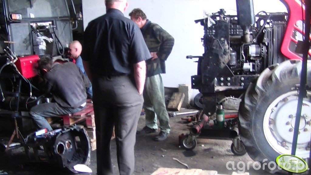

Mały remoncik
zetorki 30 Opublikowano 5 Maja 2012 1 robi 3 się opie.... nadzoruje Odnośnik do komentarza https://www.agrofoto.pl/forum/gallery/image/362148-pronar-82sa/#findComment-961388
GoodFarmer 27 Opublikowano 5 Maja 2012 Obudowa sprzęgła pękła? Odnośnik do komentarza https://www.agrofoto.pl/forum/gallery/image/362148-pronar-82sa/#findComment-961393
miszka31 31 Opublikowano 5 Maja 2012 chłopaki rozmnażają przez podział tylko po co? Odnośnik do komentarza https://www.agrofoto.pl/forum/gallery/image/362148-pronar-82sa/#findComment-961582
Gość Opublikowano 5 Maja 2012 Odpowiedam w tym momencie ponieważ remont dobiegł końca Wymieniane: Obudowa sprzęgłowa- 2100zł tarcza sprzęgłowa-- 120zł tarcza dociskowa--- 210 2 sztuki kołki 14mm--- 15zł łożysko oporowe sprzęgła--- 40 filir paliwa, podkładki różne rozmiary, wymieniane podkładki w przednich kołach, wymieniany stabilizator tylnych ramion TUZa, nowa linka od zatrzymania zapłonu. Pewnie coś zapomniałem dopisać na fotce 2 robi 1 się gapi a 1 szuka klucza Odnośnik do komentarza https://www.agrofoto.pl/forum/gallery/image/362148-pronar-82sa/#findComment-961643
FarmerF10244C1 20 Opublikowano 6 Maja 2012 A jeszcze jeden fotkę robi. Do Farmerka ta obudowa 3500 w 2010. Może wsadź mu ramę z Jd to będzie chodził? Odnośnik do komentarza https://www.agrofoto.pl/forum/gallery/image/362148-pronar-82sa/#findComment-961755
poldi05 29 Opublikowano 6 Maja 2012 Po ilu mth? Odnośnik do komentarza https://www.agrofoto.pl/forum/gallery/image/362148-pronar-82sa/#findComment-961856
Gość Opublikowano 6 Maja 2012 2700 od 2006r. u mnie pracuje wyłącznie w ładowaczu czołowym. Odnośnik do komentarza https://www.agrofoto.pl/forum/gallery/image/362148-pronar-82sa/#findComment-961949
KarolT25 41 Opublikowano 6 Maja 2012 Kto ci to robił?Gdzie częsci wszystkie kupowałeś? Odnośnik do komentarza https://www.agrofoto.pl/forum/gallery/image/362148-pronar-82sa/#findComment-962047
Gość Opublikowano 6 Maja 2012 Części zakupione zostały w Górnie u Kisiela. Obudowa kupiona już w styczniu (podobno teraz podrożała). Z robotą zwlekaliśmy 4 miesiące , aż nadeszła chwila kiedy musieliśmy się za to zabrać. Robił go mój tata, 2 zawodowych mechaników (Bobrowskie) i znany wszystkim Wojciech ten od wywalonych c-330 i c-360. Odnośnik do komentarza https://www.agrofoto.pl/forum/gallery/image/362148-pronar-82sa/#findComment-962705
DarekD 70 Opublikowano 29 Sierpnia 2013 dla nie wtajemniczonych prośba o podanie przyczyny tej operacji Odnośnik do komentarza https://www.agrofoto.pl/forum/gallery/image/362148-pronar-82sa/#findComment-1278024
Gość Opublikowano 29 Sierpnia 2013 Przyczyną jest nadmierna praca tym ciągnikiem w ładowaczu. Nie oszukując lekko to on nie ma. Sprzęgło po roku jest do wymiany. Odnośnik do komentarza https://www.agrofoto.pl/forum/gallery/image/362148-pronar-82sa/#findComment-1278402

Gość Opublikowano 21 Października 2017 Odkopali zdjęcie 5 lat do tyłu :D od lutego 2006 do sierpnia 2008 zrobił 1750 MTH i licznik się zatrzymał to nie wiem czy tak mało pracował. Od 2 lat ciągnik bezawaryjny :) Odnośnik do komentarza https://www.agrofoto.pl/forum/gallery/image/362148-pronar-82sa/#findComment-2212432

Gość Opublikowano 21 Października 2017 Nie robi wcale w turze to i sprzęgło nie siada. Teraz to takie pierdołki a nie robote robi ;) ale planuje go do wozu na stałe doczepić i będzie miał dożywocie. Odnośnik do komentarza https://www.agrofoto.pl/forum/gallery/image/362148-pronar-82sa/#findComment-2212464
