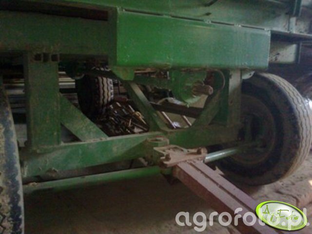

Przednia belka wykonana od podstaw oraz rama przedłożona została o 60 cm
pawolszu 1 Opublikowano 11 Kwietnia 2012 Z jednoosiowego zrobiłeś dwuosiowy? Odnośnik do komentarza https://www.agrofoto.pl/forum/gallery/image/356093-przerobienie-rozrzutnika/#findComment-941254
adrian07091994 5 Opublikowano 11 Kwietnia 2012 Tak dokładnie zapomniałem dopisać Odnośnik do komentarza https://www.agrofoto.pl/forum/gallery/image/356093-przerobienie-rozrzutnika/#findComment-941259
darek1972 128 Opublikowano 11 Kwietnia 2012 A ja zrobiłem na odwrót http://www.agrofoto.pl/forum/gallery/image/126510-przyczepa/ Odnośnik do komentarza https://www.agrofoto.pl/forum/gallery/image/356093-przerobienie-rozrzutnika/#findComment-941329
Arturo 36 Opublikowano 11 Kwietnia 2012 trzeba było się zamienić na 2 osiowy i byś jeszcze kase jakąś przytulił Odnośnik do komentarza https://www.agrofoto.pl/forum/gallery/image/356093-przerobienie-rozrzutnika/#findComment-941704
adrian07091994 5 Opublikowano 12 Kwietnia 2012 A kto by sie niby zamienil?? :mellow: Odnośnik do komentarza https://www.agrofoto.pl/forum/gallery/image/356093-przerobienie-rozrzutnika/#findComment-941888
pawlus224 2673 Opublikowano 12 Kwietnia 2012 Czy Ja dobrze widzę ,że przednia oś jest na sztywno przymocowana ? Odnośnik do komentarza https://www.agrofoto.pl/forum/gallery/image/356093-przerobienie-rozrzutnika/#findComment-942036
pawolszu 1 Opublikowano 12 Kwietnia 2012 Jaki był powód przeróbki na dwuosiowy? Moim zdaniem jednoosiowy jest lepszy bo dociąża ciągnik i lepiej w polu idzie Odnośnik do komentarza https://www.agrofoto.pl/forum/gallery/image/356093-przerobienie-rozrzutnika/#findComment-942209
asasinator666 109 Opublikowano 13 Kwietnia 2012 Zgadzam się z kolegą wyżej. U siebie bym takiego czegoś nie robił, ale widocznie autorowi tego projektu to odpowiada i jest przydatne. Odnośnik do komentarza https://www.agrofoto.pl/forum/gallery/image/356093-przerobienie-rozrzutnika/#findComment-942801
mani51 390 Opublikowano 15 Kwietnia 2012 przednia oś na sztywno - powodzenia życzę i nie zdziw się jak po jakimś czasie zaczną ci pekać spawy od naprężeń przy jeździe po nierównościach Odnośnik do komentarza https://www.agrofoto.pl/forum/gallery/image/356093-przerobienie-rozrzutnika/#findComment-944332
adrian07091994 5 Opublikowano 16 Kwietnia 2012 Spawy trzymają od 5 lat żaden nie pościł i nie wożę nim obornika Odnośnik do komentarza https://www.agrofoto.pl/forum/gallery/image/356093-przerobienie-rozrzutnika/#findComment-946782
