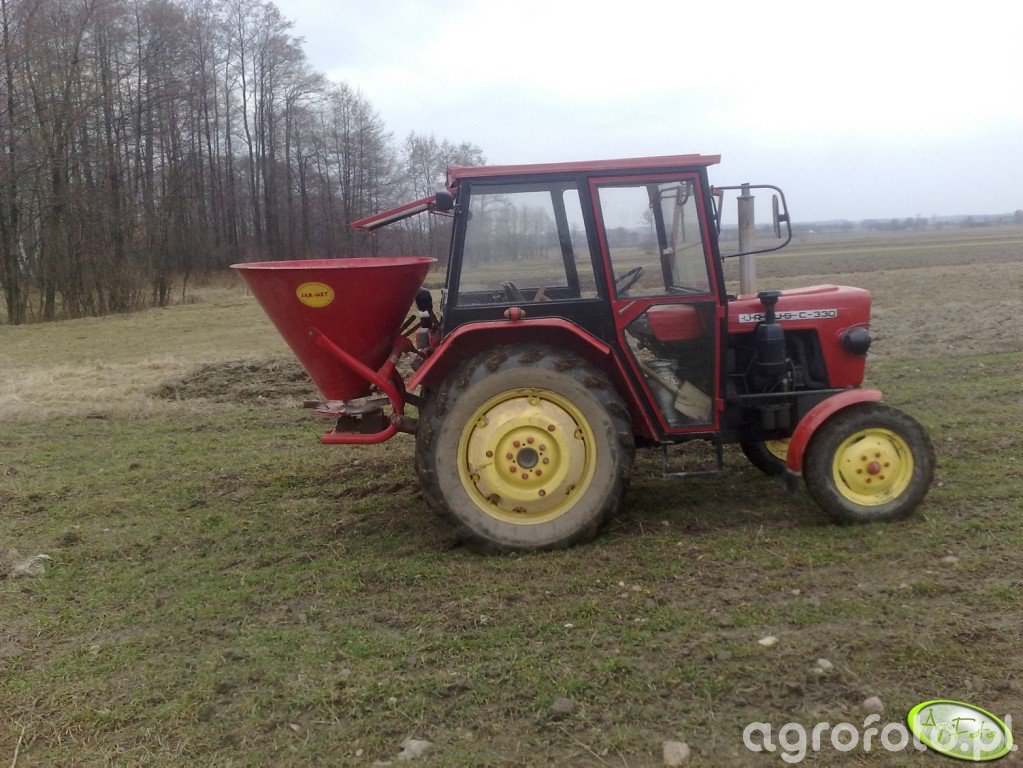

podczas dzisiejszego siewu nawozu na przenżytko i żytko
Ursus C-330 podczas nawożenia pola współpracuje z zawieszanym rozsiewaczem nawozów, wykorzystując prostą, ale trwałą konstrukcję do lekkich i średnich prac polowych. Ciągnik wyposażony jest w dwucylindrowy silnik wysokoprężny S-312C o pojemności 1960 cm³ i mocy około 30 KM, co przy masie własnej około 1900 kg zapewnia dobrą trakcję na glebach mozaikowatych. Mechaniczna skrzynia biegów 6 2 pozwala dobrać odpowiednią prędkość roboczą do równomiernego rozsiewu nawozu, a tylny TUZ o udźwigu około 1200 kg bez problemu utrzymuje typowy rozsiewacz jedno- lub dwutarczowy z pełnym zasypem. Model C-330 produkowano w latach 1967–1987 i nadal jest popularny w małych i średnich gospodarstwach, gdzie docenia się prostą obsługę oraz niskie zużycie paliwa. Przybliżone ceny używanych egzemplarzy w Polsce mieszczą się zazwyczaj w przedziale od 15 000 do 30 000 zł, zależnie od stanu technicznego i wyposażenia.
Zadowolony jesteś z tego rozsiewacza?
jak na moje 15 ha w zupełności wystarcza tylko jak się zasypie więcej jak 4 worki i będzie się jechać po dołkach to się trochę wysypuje
drugi raz jak miał bym kopować to bym kupił plastikowy i tarcza i rama w ocynku albo z kwasówki bo troszkę zwykłą blchę przeżera rdza
a tak to dobrze się nim sieje jak podniosę maksymalnie i jadę tak na 1600 -1800 obr/min to do 14 się rozsieje spokojnie
