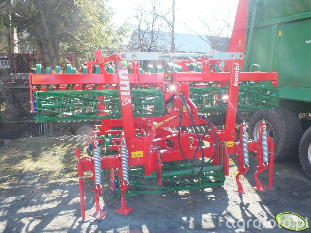

Radoss1990 0 Opublikowano 6 Marca 2012 Racja my również użytkujemy trzeci rok taki agregat i niespodziewaliśmy się że będzie taka wytrzymała:) Tyle co kamieni drobnych dostał... Jednym z minusów było te blokowanie bocznych ramion tymi (bolcami) tu już trochę lepiej rozwiązane Odnośnik do komentarza https://www.agrofoto.pl/forum/gallery/image/346347-unia-kombi-42/#findComment-903656
Kamillo0 132 Opublikowano 6 Marca 2012 Kombi fajny ale osobiście wydaję mi się, że Max lepiej doprawi ziemię. Odnośnik do komentarza https://www.agrofoto.pl/forum/gallery/image/346347-unia-kombi-42/#findComment-903741
Przemo85 14 Opublikowano 6 Marca 2012 tylko że MAX jest cięższy i droższy Odnośnik do komentarza https://www.agrofoto.pl/forum/gallery/image/346347-unia-kombi-42/#findComment-903911
Gość toendt Opublikowano 6 Marca 2012 te spulchniacze są montowane za pomocą obejmy do ramy?? da radę je osobno zakupić, bo przy Maxie ich nie ma, a przydałyby się ?? Odnośnik do komentarza https://www.agrofoto.pl/forum/gallery/image/346347-unia-kombi-42/#findComment-904052
grucha18 15 Opublikowano 6 Marca 2012 Tak są przykręcone obejmą do ramy Ale trochę denerwująca jest ich regulacja bo każdy spulchniacz to 2 śruby więc troche czasu schodzi żeby je wszystkie przestawić. Ale poza tym spulchniacze spełniają swoje zadanie no i dzieki sprężynom nic się nie dzieje przy kontakcie z kamieniami. Odnośnik do komentarza https://www.agrofoto.pl/forum/gallery/image/346347-unia-kombi-42/#findComment-904338
Kamillo0 132 Opublikowano 7 Marca 2012 @grucha18 Ale regulujesz raz i masz spokój, a spulchniacze według mnie są niezbędne podczas pracy z ciężkim ciągnikiem gdzie nacisk na glebę jest bardzo duży i gleba się ugniata. @Przemo85 Tak cięższy czyli według mnie lepszy, lepiej doprawi ziemię, a że droższy to wiadomo tylko, że czasem lepiej wydać więcej a mieć lepszy wynik niż żałować pieniędzy a potem marudzić, że mogło by być lepiej. Odnośnik do komentarza https://www.agrofoto.pl/forum/gallery/image/346347-unia-kombi-42/#findComment-904744
grucha18 15 Opublikowano 7 Marca 2012 No wg mnie tez są one niezbędne a co do regulacji to przy wjezdzie w świerzą orkę i dwukrotnej uprawie musze je 2 razy przestawiać żeby pole było równe ale poza tym jest ok Odnośnik do komentarza https://www.agrofoto.pl/forum/gallery/image/346347-unia-kombi-42/#findComment-905036
