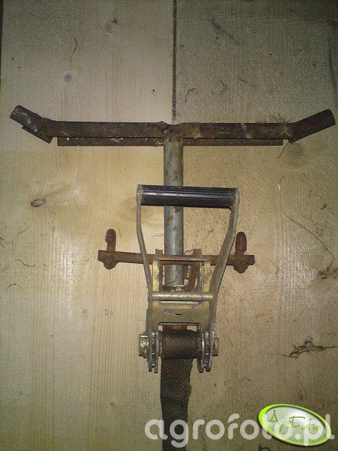

Na życzenie "kobra89" samoróbka
kobra89 71 Opublikowano 3 Marca 2012 Pięknie CI dziękuje w poniedziałek bede robił, a jakiej długosci masz rure?? Odnośnik do komentarza https://www.agrofoto.pl/forum/gallery/image/345751-urzadzenie-do-porodu/#findComment-901253
sony5 46 Opublikowano 3 Marca 2012 ma coś ok 150cm Odnośnik do komentarza https://www.agrofoto.pl/forum/gallery/image/345751-urzadzenie-do-porodu/#findComment-901263
karolek2327 6 Opublikowano 4 Marca 2012 jak Ci się to sprawuje,to ciągnie obydwie nogi na raz czy przemienie tak jak jest to w orginalnych urządzeniach do porodu Odnośnik do komentarza https://www.agrofoto.pl/forum/gallery/image/345751-urzadzenie-do-porodu/#findComment-901562
sony5 46 Opublikowano 4 Marca 2012 to ciągnie obydwie noki witać dwa haczyki na linki sprawuje się bardzo dobrze w 100% Odnośnik do komentarza https://www.agrofoto.pl/forum/gallery/image/345751-urzadzenie-do-porodu/#findComment-901997
kamieniak89 31 Opublikowano 4 Marca 2012 Czyli jest to takie urządzenie w którym główną rolę gra ta spinka z pasa transportowego??? Starcza miejsca na spince aby pas się nawinął, czy trzeba czasami na dwa razy ciągnąć??? Odnośnik do komentarza https://www.agrofoto.pl/forum/gallery/image/345751-urzadzenie-do-porodu/#findComment-902045
sony5 46 Opublikowano 4 Marca 2012 tak to jest cały mechanizm z pasa transportowego i to jest serce maszyny na spince spokojnie starcza miejsca na pasek Odnośnik do komentarza https://www.agrofoto.pl/forum/gallery/image/345751-urzadzenie-do-porodu/#findComment-902130
wojtas 75 Opublikowano 16 Marca 2012 mógłbyś wrzucić więcej fotek . myślę tez że zamiast tych dwóch haczyków wystarczy jeden zaczep na jedną linkę z dwoma pętlami na nóżki.jeżeli masz dwie linki nie zawsze siła ciągu rozkłada się równomiernie na każdą linkę. jedna linka zaczepiona na środku sama ustala równomierny uciąg Odnośnik do komentarza https://www.agrofoto.pl/forum/gallery/image/345751-urzadzenie-do-porodu/#findComment-913368
