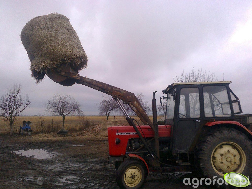

pierwszy test na tłokach
Filipoo 14 Opublikowano 29 Lutego 2012 tłoki od nujna Odnośnik do komentarza https://www.agrofoto.pl/forum/gallery/image/345166-ursus-c-360-tur/#findComment-898410
martin1233ab 3 Opublikowano 29 Lutego 2012 tak ładowacz nie do naprawy to wiec można klamoty wykorzystać w tym ładowaczu Odnośnik do komentarza https://www.agrofoto.pl/forum/gallery/image/345166-ursus-c-360-tur/#findComment-898422
prorok 2644 Opublikowano 29 Lutego 2012 Jak chodzi tur na tych tłokach? Będziesz dorabiał drugą sekcje? Ten pług w tle to do 60?Jaki ma obrót? ale mi się pytań uzbierało Odnośnik do komentarza https://www.agrofoto.pl/forum/gallery/image/345166-ursus-c-360-tur/#findComment-898619
martin1233ab 3 Opublikowano 29 Lutego 2012 na razie jestem zadowolony myślałem że wyżej podnosi ale nie tak jak na zwykłych tłokach .bo rama nie pozwoli wyżej .ale tłoki mogły by się wysunąć jeszcze ze 15 cm .no szkoda ale nie będę więcej już kombinował . tak chcę dorobić jeszcze 1 tłok dołożyć taki ala krokodyl na górę coś jak ma kolega andrzej2110 mam rozdzielacz 2 sekcyjny więc trochę roboty i będzie chyba git .a tak ten jest do 360 ma mechaniczny obrót Odnośnik do komentarza https://www.agrofoto.pl/forum/gallery/image/345166-ursus-c-360-tur/#findComment-898662
martin1233ab 3 Opublikowano 29 Lutego 2012 nie widać zbytnio na tym zdjęciu ale dolna rama jest podniesiona do góry o 10 cm . była 20 cm od ziemi a teraz jest 30 cm bo widziało mi się to nisko a teraz mam większy prześwit pod ramą nie zawieszę się tak szybko Odnośnik do komentarza https://www.agrofoto.pl/forum/gallery/image/345166-ursus-c-360-tur/#findComment-898668
mars10 190 Opublikowano 1 Marca 2012 ekstra fotka, ja mam pytanie odnośnie pługa jak ci sie sprawuje i jaka ma szerokosc robocza Odnośnik do komentarza https://www.agrofoto.pl/forum/gallery/image/345166-ursus-c-360-tur/#findComment-898842
martin1233ab 3 Opublikowano 1 Marca 2012 naprawdę dobrze nie chcę chwalić ale odkładnice są innego kształtu niż polskie i naprawdę super sprawa tylko kosz lemieszy . no ale coś za coś .szerokość taka sama jak polskiego 2 skibowego bynajmniej ja mam tak ustawionego ale można szerzej i około 15 cm Odnośnik do komentarza https://www.agrofoto.pl/forum/gallery/image/345166-ursus-c-360-tur/#findComment-899222
