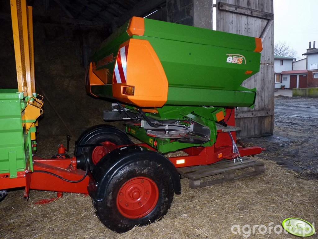

I co myślicie?
pawel6485 243 Opublikowano 28 Lutego 2012 A po co ci takie siodło zapinaj NH i ogień ;P Odnośnik do komentarza https://www.agrofoto.pl/forum/gallery/image/344945-amazone-za-m-1701-podwozie/#findComment-897224
przemek99 38 Opublikowano 28 Lutego 2012 Bo będę powiększał go do 2700l no i proxa by niebo widziała NH za duży grzmot do siewu Odnośnik do komentarza https://www.agrofoto.pl/forum/gallery/image/344945-amazone-za-m-1701-podwozie/#findComment-897227
BartoszPoniatowice 49 Opublikowano 28 Lutego 2012 Fajne błotniki A co bedziecie dokupowac zakładki do niego? Odnośnik do komentarza https://www.agrofoto.pl/forum/gallery/image/344945-amazone-za-m-1701-podwozie/#findComment-897234
przemek99 38 Opublikowano 28 Lutego 2012 Tak zakładkę. Odnośnik do komentarza https://www.agrofoto.pl/forum/gallery/image/344945-amazone-za-m-1701-podwozie/#findComment-897239
BartoszPoniatowice 49 Opublikowano 28 Lutego 2012 A ile kosztuje? Jest mozliwość dokupienia zakładek do ZA-M Maxis 3000 ? Odnośnik do komentarza https://www.agrofoto.pl/forum/gallery/image/344945-amazone-za-m-1701-podwozie/#findComment-897243
przemek99 38 Opublikowano 28 Lutego 2012 Pewnie można ale to zależy od wytrzymałości ramy , 1000l kosztuje ok 2tys. zł. Odnośnik do komentarza https://www.agrofoto.pl/forum/gallery/image/344945-amazone-za-m-1701-podwozie/#findComment-897251
farmermf 81 Opublikowano 28 Lutego 2012 koła z jodełka by się przydały Odnośnik do komentarza https://www.agrofoto.pl/forum/gallery/image/344945-amazone-za-m-1701-podwozie/#findComment-897258
marcinek16marcin 20 Opublikowano 28 Lutego 2012 A błotniki nie ulegną awarii gdy będzie dużo blota? P.S. Sprzecik kozacki na najwyższą ocene:) Pozdrawiam. Odnośnik do komentarza https://www.agrofoto.pl/forum/gallery/image/344945-amazone-za-m-1701-podwozie/#findComment-897291
akaku 80 Opublikowano 28 Lutego 2012 Jak bym ine wiedział że robisz podwozie, powiedział bym ze to orginał jest. Kawał dobrej roboty Odnośnik do komentarza https://www.agrofoto.pl/forum/gallery/image/344945-amazone-za-m-1701-podwozie/#findComment-897301
erni0402 10 Opublikowano 28 Lutego 2012 czym ładujesz bb? Odnośnik do komentarza https://www.agrofoto.pl/forum/gallery/image/344945-amazone-za-m-1701-podwozie/#findComment-897304
Piotruniu25 3827 Opublikowano 28 Lutego 2012 Od czego masz oś? Odnośnik do komentarza https://www.agrofoto.pl/forum/gallery/image/344945-amazone-za-m-1701-podwozie/#findComment-897318
BizonFan321 374 Opublikowano 28 Lutego 2012 ładnie tylko moim zdaniem kolor zbyt kontrastuje Odnośnik do komentarza https://www.agrofoto.pl/forum/gallery/image/344945-amazone-za-m-1701-podwozie/#findComment-897343
pioter 46 Opublikowano 28 Lutego 2012 ta słoma na dole, aż mnie trzęsie... Odnośnik do komentarza https://www.agrofoto.pl/forum/gallery/image/344945-amazone-za-m-1701-podwozie/#findComment-897351
Gość Bobek_Farmer Opublikowano 28 Lutego 2012 Z kwasówki nadstawka wyjdzie taniej. Odnośnik do komentarza https://www.agrofoto.pl/forum/gallery/image/344945-amazone-za-m-1701-podwozie/#findComment-897359
Bartek 0 Opublikowano 28 Lutego 2012 Na ile metrów rozsiewasz nawozy? Odnośnik do komentarza https://www.agrofoto.pl/forum/gallery/image/344945-amazone-za-m-1701-podwozie/#findComment-897366
przemek99 38 Opublikowano 28 Lutego 2012 @pioter , co masz do słomy? Maszyn tyle że nie ma gdzie już chować... @Bobek_Farmer , no taniej , ale oryginał to oryginał @Bartek , na 12m... @Piotruniu , oś pochodzi z polskiej sieczkarni PFMŻ Z320. @erni0402 , cyklopem Odnośnik do komentarza https://www.agrofoto.pl/forum/gallery/image/344945-amazone-za-m-1701-podwozie/#findComment-897409
danimat19 2 Opublikowano 28 Lutego 2012 możesz mi porobić zdjęcia tabel wysiewu nawozów?? Odnośnik do komentarza https://www.agrofoto.pl/forum/gallery/image/344945-amazone-za-m-1701-podwozie/#findComment-897411
AdrianFanDeutz 1 Opublikowano 28 Lutego 2012 Przemek dlaczego 12m, a nie 24m ? Pól takich wąskich to ty chyba nie masz, no nie ? Odnośnik do komentarza https://www.agrofoto.pl/forum/gallery/image/344945-amazone-za-m-1701-podwozie/#findComment-897425
1012 42 Opublikowano 28 Lutego 2012 Przemku a jesteś pewien, że te koła za rozsiewaczem nie wpłyną na dokładność wysiewu?? Bo na zdjęciu widać, że różnica wysokości pomiedzy szczytem błotnika a talerzami rozsiewającymi nie jest zbyt duża <_< Odnośnik do komentarza https://www.agrofoto.pl/forum/gallery/image/344945-amazone-za-m-1701-podwozie/#findComment-897483
ReMeK8250 30 Opublikowano 28 Lutego 2012 E no ładnie ci to wyszło. Odnośnik do komentarza https://www.agrofoto.pl/forum/gallery/image/344945-amazone-za-m-1701-podwozie/#findComment-897567
pawlus224 2673 Opublikowano 28 Lutego 2012 @1012 - przecież nawóz nie będzie upadał 30 cm od talerza tylko dużo dużo dalej , na tej odległosci pewnie nawet nie "obniży lotu" piękna robota - tradycja i nowoczesność , piękne nowe maszyny w klimatycznej stodole ze słomą na klepisku Odnośnik do komentarza https://www.agrofoto.pl/forum/gallery/image/344945-amazone-za-m-1701-podwozie/#findComment-897597
1012 42 Opublikowano 28 Lutego 2012 No ale z tej perspektywy to wygląda tak, że nawet nie będzie musiało "obniżać lotu" żeby trafić na błotnik :mellow: ale obym się mylił bo ogólnie zestaw wygląda lux nie jestem przecież specem od trajektorii lotów z NASA :lol: Odnośnik do komentarza https://www.agrofoto.pl/forum/gallery/image/344945-amazone-za-m-1701-podwozie/#findComment-897719
lisek95 24 Opublikowano 28 Lutego 2012 Ładnie wykonane teraz jeszcze do kompletu przydał by się UX 3200 Odnośnik do komentarza https://www.agrofoto.pl/forum/gallery/image/344945-amazone-za-m-1701-podwozie/#findComment-897725
pioter 46 Opublikowano 28 Lutego 2012 chodzi mi o to, ze w razie pożaru wartość maszyn będzie pewnie większa od budynku, a jeśli nie ma warunków to niech stoją na dworze, a jak szkoda to trzeba stóg robić. Odnośnik do komentarza https://www.agrofoto.pl/forum/gallery/image/344945-amazone-za-m-1701-podwozie/#findComment-897833
przemek99 38 Opublikowano 28 Lutego 2012 @lisek95, no nie powiem , że nie @1012 było testowane i jest ok. Odnośnik do komentarza https://www.agrofoto.pl/forum/gallery/image/344945-amazone-za-m-1701-podwozie/#findComment-897873
