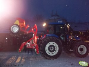

PaWeL07 351 Opublikowano 13 Lutego 2012 Przy jeździe z otwartymi drzwiami siłownik nie wyrabia się szybciej? Odnośnik do komentarza https://www.agrofoto.pl/forum/gallery/image/341609-nh-td5020-grano-system/#findComment-882010
newholland 0 Opublikowano 13 Lutego 2012 Jak narazie nie odczulem roznicy ale napewno szybciej sie wyrabia Odnośnik do komentarza https://www.agrofoto.pl/forum/gallery/image/341609-nh-td5020-grano-system/#findComment-882040
młody17 13 Opublikowano 13 Lutego 2012 jaka szerokość?? 3m?? z jaka prędkością pracujesz?? siejesz też tym, czy mocniejszym bratem?? i jescze jedno pytanko czemu nie wał packer-a?? dzięki za odp. Odnośnik do komentarza https://www.agrofoto.pl/forum/gallery/image/341609-nh-td5020-grano-system/#findComment-882058
Kamiloo 6 Opublikowano 13 Lutego 2012 Odczep łącznik bo ja połowę zgubiłem Odnośnik do komentarza https://www.agrofoto.pl/forum/gallery/image/341609-nh-td5020-grano-system/#findComment-882070
newholland 0 Opublikowano 13 Lutego 2012 @mlody17 tak 3m predkosc okolo 6-7km/h sieje drugim a walu nie bralismy bo bylby za ciezki @Kamiloo ja tak robilem z nim 7ha i sie nie zgubil ale jak bede cos robil samym agregatem to zostawie przy siewniku B) Odnośnik do komentarza https://www.agrofoto.pl/forum/gallery/image/341609-nh-td5020-grano-system/#findComment-882133
Kamiloo 6 Opublikowano 13 Lutego 2012 Ja po 15 zauważyłem ze zostało tylko pół lepiej dmuchać na zimne Odnośnik do komentarza https://www.agrofoto.pl/forum/gallery/image/341609-nh-td5020-grano-system/#findComment-882201
BartoszPoniatowice 49 Opublikowano 13 Lutego 2012 Coś zadko dodajesz Zdjęcia Jak tam jakieś nowe zakupy były? Odnośnik do komentarza https://www.agrofoto.pl/forum/gallery/image/341609-nh-td5020-grano-system/#findComment-882257
newholland 0 Opublikowano 13 Lutego 2012 @Kamiloo mi rozkreca sie przy siewniku takze jak zasypuje to musze dokrecac niestety :unsure: @BartoszPoniatowski Malo fotek mam i dlatego rzadko dodaje :mellow: a zakupy jak narazie nie moze na wiosne cos sie kupi myslimy nad walem posiewnym a z grubszych rzeczy to o ciagniku ale to w dalszej kolejnosci Odnośnik do komentarza https://www.agrofoto.pl/forum/gallery/image/341609-nh-td5020-grano-system/#findComment-882320
młody17 13 Opublikowano 14 Lutego 2012 a powiedz, hydropack aby czasem nie za wolno podnosi?? słyszałem od któregoś mechanika, że w tym agregacie trzeba sobie przewiercić otwór w siłowniku, tam gdzie wąż przychodzi, bo są bardzo małe i licho podnosi?? a bruzdy po zagonówce przed tym agregatem zarównujesz czymś, np talerzówką?? czy sam sobie poradzi?? sorry, że tyle pytań, ale trzeba coś w końcu zamówić i zbieram co nie co opinii, dzięki Odnośnik do komentarza https://www.agrofoto.pl/forum/gallery/image/341609-nh-td5020-grano-system/#findComment-882835
jaskier 0 Opublikowano 14 Lutego 2012 Kolego @młody17 czytałem w twoich innych postach ze zastanawiasz się również nad szerokością takiego agregatu. Podpowiem ci ze mój wujek ma ten sam ciągnik i kupił do niego agregat z agromaszu 3m z wałem rurowym i 2 rzędy prostych zębów + poznaniak 3m z 2003r.Porównywał agregat staltech ale stwierdził ze jest masywny a tym samym może byc trochę za cięzki.A jak to będzie w polu to sie dopiero okaże na wiosnę. Odnośnik do komentarza https://www.agrofoto.pl/forum/gallery/image/341609-nh-td5020-grano-system/#findComment-882883
młody17 13 Opublikowano 14 Lutego 2012 raczej padnie na staltech-a 2,5m z packerem i dwoma rzędami łap typu S, waga bodaj 890kg, do tego jakaś lekka Hassia lub Amazone i to by ciągnął T5030. 3m to jedna była by przesada Co Wy na to ?? Odnośnik do komentarza https://www.agrofoto.pl/forum/gallery/image/341609-nh-td5020-grano-system/#findComment-883228
newholland 0 Opublikowano 14 Lutego 2012 @mlody17 u mnie nie tak wolno podnosi ten hydropak, moj z rurowym wazy 850kg ja tez tak musle ze do t5030 3m to przesada bo u mnie td5040 jest troszke za maly :blink: a bruzdy zarownuje wlasnie tym agregatem albo czasami bronami ciezkimi Odnośnik do komentarza https://www.agrofoto.pl/forum/gallery/image/341609-nh-td5020-grano-system/#findComment-883338
