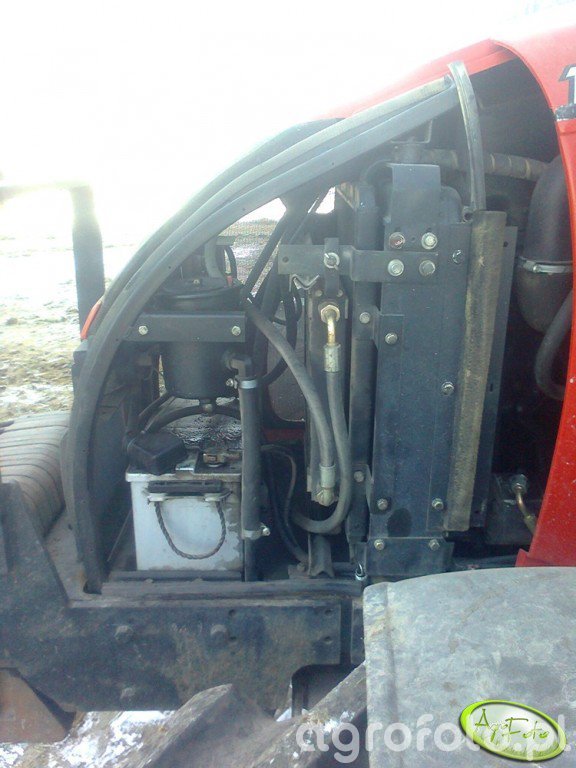

Z tego zbiorniczka od wspomagania kipi olej... czy wie ktos jaki jest tego powod?
LukasR 0 Opublikowano 10 Lutego 2012 dokręć ta śrubę na dole lub wymień podkładki miedziane Odnośnik do komentarza https://www.agrofoto.pl/forum/gallery/image/340909-zetor-forterra/#findComment-878139
klusek22 2 Opublikowano 10 Lutego 2012 E nie to już dawno robiłem, nadal kipi. Ktoś mi niedawno powiedział ze któraś pompa ma luz i bierze olej ze skrzyni i wdziera sie wlasnie tam do wspomagania no i faktycznie zawsze jest tam pelno.Ale nie wiem gdzie i o jaka pompe chodzi. Odnośnik do komentarza https://www.agrofoto.pl/forum/gallery/image/340909-zetor-forterra/#findComment-878144
Krzys123 21 Opublikowano 10 Lutego 2012 Jeżeli wylatuje ci odpowietrznikiem to może być też takie coś, że masz powietrze w układzie i przy zimnym oleju po wyłączeniu silnika będzie ten olej wypływać odpowietrznikiem Odnośnik do komentarza https://www.agrofoto.pl/forum/gallery/image/340909-zetor-forterra/#findComment-878189
klusek22 2 Opublikowano 10 Lutego 2012 No ale to sie juz z rok temu albo wiecej zaczelo robic a ja nigdy tam oleju nie dolewalem a ciagle jest pelno. Odnośnik do komentarza https://www.agrofoto.pl/forum/gallery/image/340909-zetor-forterra/#findComment-878221
danielhaker 7937 Opublikowano 10 Lutego 2012 U mnie jest to samo, tylko że ja mam ten zbiorniczek już przy szybie. Dodatkowo przy rozgrzanym silniku (najczęściej w polu- agregatowanie, orka) na wolnych obrotach świeci się kontrolka od wspomagania. Odnośnik do komentarza https://www.agrofoto.pl/forum/gallery/image/340909-zetor-forterra/#findComment-878258
klusek22 2 Opublikowano 10 Lutego 2012 A widzisz Daniel u mnie zaraz na gwarancji czujnik od wspomagania padł i gostek z serwisu po prostu go zastąpił śróbka 8-mką bo powiedział ze te czujniki są wadliwe i nie ma sensu zakładac nowego. A z tym wyciekiem to też mnie wkurza bo taki ulany właśnie czesto latem przy dużych temp. i kurzu... Odnośnik do komentarza https://www.agrofoto.pl/forum/gallery/image/340909-zetor-forterra/#findComment-878359
danielhaker 7937 Opublikowano 10 Lutego 2012 Ja wiem że to czujnik. A w którym miejscu on jest? U mnie to tylko ten dekielek jest u góry zalany olejem. Odnośnik do komentarza https://www.agrofoto.pl/forum/gallery/image/340909-zetor-forterra/#findComment-878731
klusek22 2 Opublikowano 11 Lutego 2012 Czujnik będzie pok kolumna kierownicy. Nie ja wiosna musze cos zrobić z tym wyciekiem. Odnośnik do komentarza https://www.agrofoto.pl/forum/gallery/image/340909-zetor-forterra/#findComment-879288
DAREK 22 Opublikowano 26 Grudnia 2013 pompa jest w prawym dolnym rogu na tym zdjęciu . Najprawdopodobniej wystarczy wymienić uszczelniacz na jej wałku bo zamiast ssać tylko olej miesza go z powietrzem . Miałem takie objawy w mniejszej serii zetora szczególnie przy zimnym oleju Odnośnik do komentarza https://www.agrofoto.pl/forum/gallery/image/340909-zetor-forterra/#findComment-1361629
