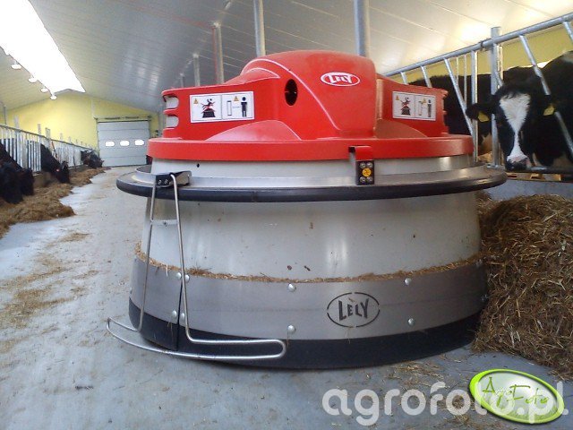

lukasZ2008 18 Opublikowano 6 Lutego 2012 Ile takie cudo kosztuje? Odnośnik do komentarza https://www.agrofoto.pl/forum/gallery/image/340341-lely-juno-150/#findComment-874780
sebekwolkasos 69 Opublikowano 6 Lutego 2012 No przeszło w końcu. Odnośnik do komentarza https://www.agrofoto.pl/forum/gallery/image/340341-lely-juno-150/#findComment-874797
Matiboos 28 Opublikowano 6 Lutego 2012 @lukasZ2008 ceny nie znam bo było godzone za całe wyposażenie od Lely @sebekwolkasos z małymi problemami i opóżnieniem ale jest Odnośnik do komentarza https://www.agrofoto.pl/forum/gallery/image/340341-lely-juno-150/#findComment-874959
DanRol95 3 Opublikowano 6 Lutego 2012 Jak oceniasz prace tego urządzenia?? Jak to jest napędzane?? Odnośnik do komentarza https://www.agrofoto.pl/forum/gallery/image/340341-lely-juno-150/#findComment-875243
danielhaker 8059 Opublikowano 6 Lutego 2012 W środku mały chińczyk napędza Odnośnik do komentarza https://www.agrofoto.pl/forum/gallery/image/340341-lely-juno-150/#findComment-875264
Matiboos 28 Opublikowano 7 Lutego 2012 @DanRol95 Jestem bardzo zadowolony z Juna. Uważam, że Juno jest bardzo potrzebne w każdej oborze. Jak pewno wiele z was zauważyło że jak się podgarnie mućkom paszę to one podchodzą i zaczynają jeść. Zanim Juno był uruchomiony podgarnialiśmy parę raz dziennie, a Juno może do 12 razy. Odkąd on zaczął pracować zwiększyło się spożycie paszy. Na początku myślałem, że będzie miał problem z dużymi kupami paszy lecz radzi sobie z nimi bez problemu. Napędzany jest na prąd. Silnik elektryczny napędza koło i jedzie. Odnośnik do komentarza https://www.agrofoto.pl/forum/gallery/image/340341-lely-juno-150/#findComment-875302
trylobitek 0 Opublikowano 7 Lutego 2012 Jak szeroki jest stół paszowy? W jakiej technologii wykonana jest powierzchnia najbardziej narażona na działanie kwasów (mam na myśli powierzchnie przy drabinach paszowych)? Dlaczego nie zdecydowałeś się na nachylenie drabin paszowych względem stołu paszowego? Wybacz mą dociekliwość, ale jesteśmy w fazie projektowania obory, stąd tyle pytań. Odnośnik do komentarza https://www.agrofoto.pl/forum/gallery/image/340341-lely-juno-150/#findComment-875611
Matiboos 28 Opublikowano 7 Lutego 2012 stół paszowy ma prawie 5 metrów szerokości. Na stole paszowym jest posadzka przemysłowa odporna na ścieranie oraz na wszelkiego rodzaju kwasy. Drabiny nie są nachylone gdyż uważam, że pochylenie nic nie daje. Odnośnik do komentarza https://www.agrofoto.pl/forum/gallery/image/340341-lely-juno-150/#findComment-875675
trylobitek 0 Opublikowano 7 Lutego 2012 Dziękuję! Wiem,że część wyposażenia zakupiłeś w Arntjen Polska. Jak oceniasz np. wygrodzenia (relacja jakości do ceny)? Wybrałeś kurtyny, stąd kolejne pytanie: dlaczego nie płyty poliwęglanowe? Układ obory to 3+1, jakiej szerokości są korytarze szczelinowe? Zadowolony z Lely Discovery? Odnośnik do komentarza https://www.agrofoto.pl/forum/gallery/image/340341-lely-juno-150/#findComment-875944
Matiboos 28 Opublikowano 8 Lutego 2012 Z Arntjenu zakupiłem bardzo dużo urządzeń. Jak do tej pory jestem zadowolony z tej firmy. Posiadają bardzo dobre wyposażenie obór. Wygrodzenia które mam mają podwyższoną rurę karkową co ułatwia wstawanie i kładzenie się krów oraz nie obija im karków. Są tak wyprofilowane, że ułatwiają mućkom wycofywanie się z nich. Wziąłem kurtyny gdyż są proste w montażu i obsłudze, oraz w przyszłości można zainstalować automat do nich. Kurtyny gdy są zamknięte doskonale wpuszczają światło, nagrzewają budynek w mroźne dni. Mimo mrozów -30 w oborze temperatura była dodatnia przy połowie obsady. Płyty poliwęglanowe jakoś mi nie przypadły do gustu. Jestem zadowolony z sprzętów z firmy Arntjen. Ruszta u krów mają wymiary: 350cm (od stołu paszowego) i 270 (pomiędzy rzędami stanowisk) U jałówek 270 cm. Szersze ruszta bym odradzał bo mogą być problemy z wymieszaniem budyniu. Discovery w oborze z podłogą szczelinową jest najważniejszym wyposażeniem. Desio to nie tylko wgarnianie odchodów ale to też zapobieganie urazom ( z powodu poślizgnięć na śliskim podłożu), zapobiega w roznoszeniu się groźnych chorób racic (poprzez spryskiwanie rusztów wodą), a także ułatwienie pracy ( uwierzcie że nie łatwo jest pozbyć się na piętrzonych odchodów przy legowiskach). Desio to był jeden z najlepszych wyborów dokonanych przez nas. Odnośnik do komentarza https://www.agrofoto.pl/forum/gallery/image/340341-lely-juno-150/#findComment-876465
