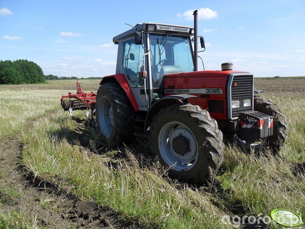

Dawid95mazowieckie 0 Opublikowano 4 Lutego 2012 ile ma koni? Odnośnik do komentarza https://www.agrofoto.pl/forum/gallery/image/339890-massey-ferguson-3095-gruber/#findComment-872406
sznajdik 573 Opublikowano 4 Lutego 2012 Pozwolę se odpowiedzieć. 125 Odnośnik do komentarza https://www.agrofoto.pl/forum/gallery/image/339890-massey-ferguson-3095-gruber/#findComment-872415
masseyf30 82 Opublikowano 4 Lutego 2012 Pozwoliłeś, ale widzę że masz informacje chyba od handlarzy On ma 107 tylko Jak go kupowałem to miał 115 a dopiero potem jak już miałem internet to sprawdziłem, że 107 koni Odnośnik do komentarza https://www.agrofoto.pl/forum/gallery/image/339890-massey-ferguson-3095-gruber/#findComment-872426
BartoszPoniatowice 49 Opublikowano 4 Lutego 2012 Oj działo się wtedy B) Odnośnik do komentarza https://www.agrofoto.pl/forum/gallery/image/339890-massey-ferguson-3095-gruber/#findComment-872495
masseyf30 82 Opublikowano 4 Lutego 2012 Bardzo dobrze się działo Odnośnik do komentarza https://www.agrofoto.pl/forum/gallery/image/339890-massey-ferguson-3095-gruber/#findComment-872524
sznajdik 573 Opublikowano 4 Lutego 2012 Tylko 107? dziwne a skoro 3080 ma 100 (chyba że się znów mylę) to 3095 raczej nie może mieć 107 Odnośnik do komentarza https://www.agrofoto.pl/forum/gallery/image/339890-massey-ferguson-3095-gruber/#findComment-872674
masseyf30 82 Opublikowano 4 Lutego 2012 3080 ma 100. 3085 też ma sto tylko ma ten nowszy typ silnika taki sam jak 3095. MF 3090 też ma 107 koni tylko z tym starszym typem silnika. No 3080 i 3090 są starsze niż 3085 i 3095. Trochę to skomplikowane ale da się ogarnąć Odnośnik do komentarza https://www.agrofoto.pl/forum/gallery/image/339890-massey-ferguson-3095-gruber/#findComment-872683
sznajdik 573 Opublikowano 4 Lutego 2012 A te 5 na końcu symbolu nie oznacza że ma turbine? ktoś kiedyś mi takie stwierdzenie sugerował Odnośnik do komentarza https://www.agrofoto.pl/forum/gallery/image/339890-massey-ferguson-3095-gruber/#findComment-872773
masseyf30 82 Opublikowano 4 Lutego 2012 Nie z piątką na końcu turbo mają tylko 3065 i 3075, a poza tym 3070 też ma turbo. W przypadku 3075, 3085 i 3095 ta 5 oznacza że mają nowy typ silnika, i niby są trochę nowsze. Odnośnik do komentarza https://www.agrofoto.pl/forum/gallery/image/339890-massey-ferguson-3095-gruber/#findComment-872784
sznajdik 573 Opublikowano 4 Lutego 2012 Eee... to tak jakby lipa z tymi symbolami bo każdy kto by chciał dojść do tego czy to nowszy czy starszy typ silnika to wystarczyło by tylko po numerach spojrzeć a nie odrazu w symbole takie pierdoły pchać Odnośnik do komentarza https://www.agrofoto.pl/forum/gallery/image/339890-massey-ferguson-3095-gruber/#findComment-873006
Gość Profil usunięty Opublikowano 4 Lutego 2012 30x5 to nowsze modele, mogą mieć skrzynie dynashift. Odnośnik do komentarza https://www.agrofoto.pl/forum/gallery/image/339890-massey-ferguson-3095-gruber/#findComment-873101
masseyf30 82 Opublikowano 4 Lutego 2012 Tak 30x5 są nowsze, a te większe 3075, 3085 i 3095 mają nowy typ silnika, i jak kolega napisał mogą mieć skrzynie dynashift. Jak ktoś ma pierwszy raz styczność z takimi ciągnikami to nie wie o takich już prawie szczegółach. Odnośnik do komentarza https://www.agrofoto.pl/forum/gallery/image/339890-massey-ferguson-3095-gruber/#findComment-873119

IMATEUSZI 20 Opublikowano 7 Lutego 2012 Pozwoliłeś, ale widzę że masz informacje chyba od handlarzy On ma 107 tylko Jak go kupowałem to miał 115 a dopiero potem jak już miałem internet to sprawdziłem, że 107 koni mf 3115 ma 115km taki jak u mnie w galerii pozdrawiam fajne masz te sprzęty a ursuski miodzio Odnośnik do komentarza https://www.agrofoto.pl/forum/gallery/image/339890-massey-ferguson-3095-gruber/#findComment-875479
masseyf30 82 Opublikowano 7 Lutego 2012 @IMATEUSZI Dzięki Mi szczerze powiedziawszy czasem brakuje tych paru kucyków, ale ogólnie dobrze sobie radzi Odnośnik do komentarza https://www.agrofoto.pl/forum/gallery/image/339890-massey-ferguson-3095-gruber/#findComment-875489
Maks603 0 Opublikowano 11 Lutego 2012 mam massey ferguson 3095 ma 115 koni sprawdziłem to ,każdy ma inny tym.pozdro:) Odnośnik do komentarza https://www.agrofoto.pl/forum/gallery/image/339890-massey-ferguson-3095-gruber/#findComment-879785
masseyf30 82 Opublikowano 11 Lutego 2012 Gdzie i jak to sprawdziłeś?? Na stronach z danymi technicznymi podają 107, a one mają moc mierzoną na uciąg, a nie jak ursusy na silniku, dlatego mają mniej koni a ciągną więcej. Odnośnik do komentarza https://www.agrofoto.pl/forum/gallery/image/339890-massey-ferguson-3095-gruber/#findComment-879986
