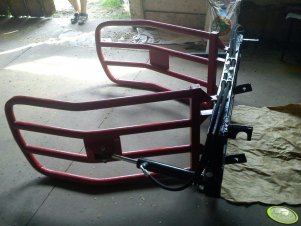

adamc330 142 Opublikowano 7 Stycznia 2012 Co będziesz doczepiał na przedni tuz ?? Pług do odśnieżania czy przewidujesz coś jeszcze ?? Odnośnik do komentarza https://www.agrofoto.pl/forum/gallery/image/334150-tuz-do-mtz-82/#findComment-843839
mani51 390 Opublikowano 7 Stycznia 2012 Póki co w planach pług ale nie tylko do odsnieżania bo mam zamiar trochę wkoło domu wyrównać teren. Teraz mam zrobiony spych do T25 ale nim nie wiele można pchnąć bo zaraz się kopie. A na przyszłośc marzy mi się maszt od wózka widłowego zaadoptować na TUZa więc przy lżejszych łodunkach można na przód. Jak juz będzie zrobiony to zawsze się do czegoś przyda a że w sumie nie drogo materiał załatwiłem i mi sie trochę nudzi to robię :rolleyes: Odnośnik do komentarza https://www.agrofoto.pl/forum/gallery/image/334150-tuz-do-mtz-82/#findComment-843874
asasinator666 109 Opublikowano 7 Stycznia 2012 Ładnie pospawane. Odnośnik do komentarza https://www.agrofoto.pl/forum/gallery/image/334150-tuz-do-mtz-82/#findComment-843885
mani51 390 Opublikowano 7 Stycznia 2012 dzieki :rolleyes: spawałem zawodowo co prawda więcej TIG-iem niż elektrodą ale trochę się nauczyłem Odnośnik do komentarza https://www.agrofoto.pl/forum/gallery/image/334150-tuz-do-mtz-82/#findComment-843899
jarucki 3 Opublikowano 7 Stycznia 2012 Ładna Robota się zaczyna zamiast płaskownika na przodzie proponowałbym Profil Co do spawania TIGiem a MMA to dwa inne światy Czekamy na efekt końcowy Na końcach ramion będą CBMy? Odnośnik do komentarza https://www.agrofoto.pl/forum/gallery/image/334150-tuz-do-mtz-82/#findComment-843926
mani51 390 Opublikowano 7 Stycznia 2012 Miałem rózne wizje jak to zrobić i kilka razy zmieniałem projekt ale teraz już prawie na 100% wiem jak to będzie wyglądać Jak skompletuję reszte elementów i poskładam siłownik to ruszam dalej z robotą. TIG fajna sprawa, ale sięgam po niego w ostateczności bo argon nie tani. Dobry sprzęt i trochę wprawy i można cuda zrobić elektrodą Szkoda mi kasy na CBMy, jeśli miałbym kupić to na tył, z przodu przy sztywnych ramionach i tak są zbędne dlatego będą zwykłe haki. Odnośnik do komentarza https://www.agrofoto.pl/forum/gallery/image/334150-tuz-do-mtz-82/#findComment-843959
mirekb9 0 Opublikowano 7 Stycznia 2012 Ładnie zaczęta robota Odnośnik do komentarza https://www.agrofoto.pl/forum/gallery/image/334150-tuz-do-mtz-82/#findComment-843982
oFsik 140 Opublikowano 8 Stycznia 2012 Po co wypuściłeś taki ''parapet'' do przodu ?? Odnośnik do komentarza https://www.agrofoto.pl/forum/gallery/image/334150-tuz-do-mtz-82/#findComment-845476
mani51 390 Opublikowano 8 Stycznia 2012 myślę, że nikt sie nie spodziewa w jakim to wszystko pójdzie kierunku ale ma to wyglądać mniej więcej tak :rolleyes: skończę to na pewno się pochwalę Odnośnik do komentarza https://www.agrofoto.pl/forum/gallery/image/334150-tuz-do-mtz-82/#findComment-845586
bartek140881 1 Opublikowano 9 Stycznia 2012 ja mam bardzo podobnie zrobione tyle ze ja odwazniki zawieszam na tym plaskowniku zewnetrznym a blokije je przez jeden z otworow co sa od ciegna i mi zaden nie spadnie.Powiem szczeze ze bardzo ladnie wykonana robota.A na jeden silownik bedzie czy na dwa? Odnośnik do komentarza https://www.agrofoto.pl/forum/gallery/image/334150-tuz-do-mtz-82/#findComment-845842
mani51 390 Opublikowano 9 Stycznia 2012 w planach jest jeden siłownik ale nie będzie większego problemu dołożyć drugi ale myślę że na moje potrzeby będzie zbędny. Odnośnik do komentarza https://www.agrofoto.pl/forum/gallery/image/334150-tuz-do-mtz-82/#findComment-845865
oFsik 140 Opublikowano 9 Stycznia 2012 Wydaje mi się że będzie problem z łącznikiem górnym jego mocowanie będzie mocno wysunięte względem osi ramion Odnośnik do komentarza https://www.agrofoto.pl/forum/gallery/image/334150-tuz-do-mtz-82/#findComment-846457
mani51 390 Opublikowano 9 Stycznia 2012 wiem o tym i tez mi to spokoju nie daje ale co juz bedzie :rolleyes: w przypadku tylnego tuza też nie jest to w pionie i ma to swoje plusy bo końcówka narzędzia np pługa podnosi się wyżej myślę że tragedii nie bedzie Odnośnik do komentarza https://www.agrofoto.pl/forum/gallery/image/334150-tuz-do-mtz-82/#findComment-846496
oFsik 140 Opublikowano 9 Stycznia 2012 W najgorszym wypadku przedłużysz ramiona Odnośnik do komentarza https://www.agrofoto.pl/forum/gallery/image/334150-tuz-do-mtz-82/#findComment-846625
rollmeen 41 Opublikowano 22 Stycznia 2013 jaka grubość materiału? Odnośnik do komentarza https://www.agrofoto.pl/forum/gallery/image/334150-tuz-do-mtz-82/#findComment-1124717
mani51 390 Opublikowano 22 Stycznia 2013 Rama to płaskownik 100x20mm a ramiona 80x25mm, wzmocnienia, uchwyt siłownika i obciażników blacha 16mm. Odnośnik do komentarza https://www.agrofoto.pl/forum/gallery/image/334150-tuz-do-mtz-82/#findComment-1124925
rollmeen 41 Opublikowano 9 Lutego 2013 obróbke wykonałeś we własnym zakresie ? cięcie blachy,wiercenie otworów... Odnośnik do komentarza https://www.agrofoto.pl/forum/gallery/image/334150-tuz-do-mtz-82/#findComment-1142333
mani51 390 Opublikowano 9 Lutego 2013 Wiekszośc była cieta palnikiem sterowanym komputerowo przez znajomego. Resztę sam paliłem ręcznym palnikiem, tylko trochę docinałem szlifierką - chyba wystarczyła jedna tarcza 230mm. Otwory wierciłem sam wiertarką WS15. Odnośnik do komentarza https://www.agrofoto.pl/forum/gallery/image/334150-tuz-do-mtz-82/#findComment-1142345
