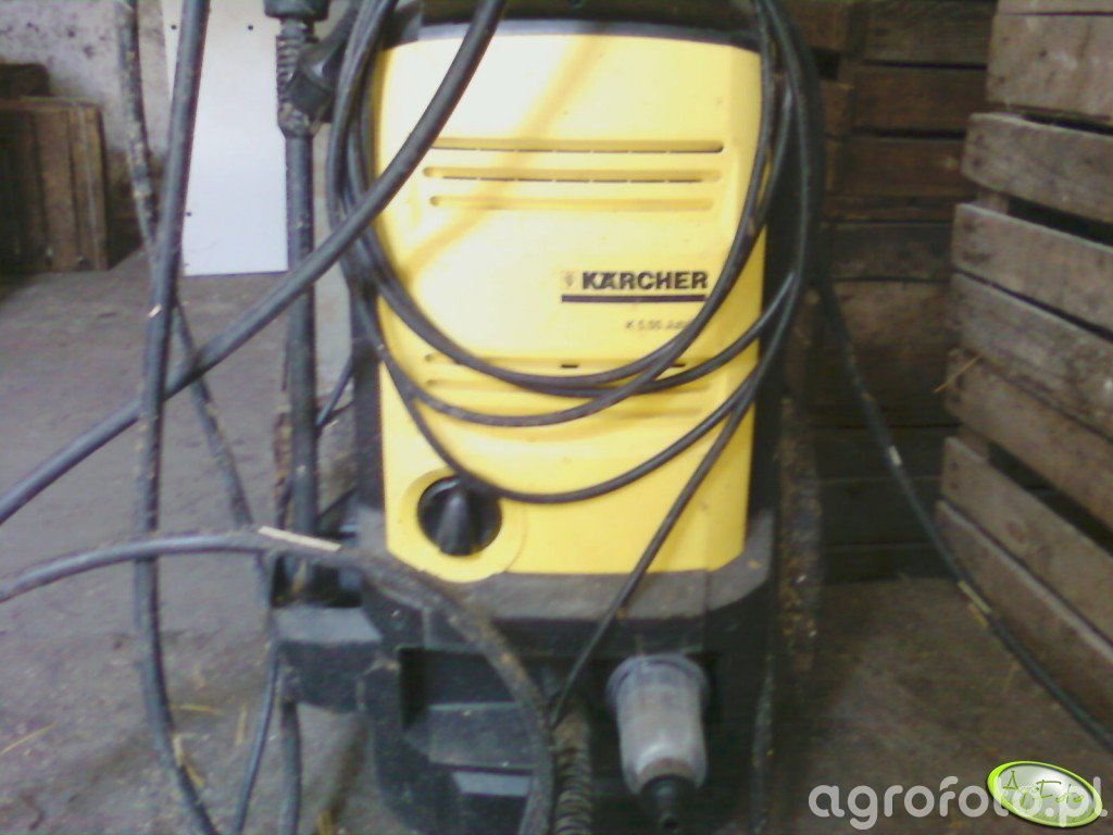

DebyFarmer 27 Opublikowano 5 Stycznia 2012 Mamy identycznego B) Jak Ci się sprawuje? Odnośnik do komentarza https://www.agrofoto.pl/forum/gallery/image/333549-karcher/#findComment-840716
Gość e1leex Opublikowano 5 Stycznia 2012 Też mam ten model Odnośnik do komentarza https://www.agrofoto.pl/forum/gallery/image/333549-karcher/#findComment-840718
walkol 34 Opublikowano 5 Stycznia 2012 Narazie chodzi bez zarzutu ale teraz bym kupił większego chłodzonego wodą(kupiony w pospiechu na dofinansowanie) Odnośnik do komentarza https://www.agrofoto.pl/forum/gallery/image/333549-karcher/#findComment-840732
Piotruniu25 3840 Opublikowano 5 Stycznia 2012 Też mam ten model,na moje potrzeby wystarcza. Odnośnik do komentarza https://www.agrofoto.pl/forum/gallery/image/333549-karcher/#findComment-840758
DeerMan 3 Opublikowano 5 Stycznia 2012 Ja również mam taki ale ostatnio coś się z nim dzieje bo po włączeniu dość długą chwile woda leci bez ciśnienia a dopiero potem karcher się włącza i daje duże ciśnienie. U kogoś z was coś takiego się działo ? Jak postępujecie przy wyłączaniu myjki? Tzn. co po kolei robicie bo podejrzewam że to sprawa nieprawidłowego wyłączania. Z tego co pamiętam to w instrukcji pisze żeby po odłączeniu wody jeszcze na chwile go włączyć żeby ciśnienie spadło i myślę ze to przez to ma trudności z ,,rozkręceniem" się. Odnośnik do komentarza https://www.agrofoto.pl/forum/gallery/image/333549-karcher/#findComment-841027
walkol 34 Opublikowano 5 Stycznia 2012 Może być coś takiego od słabego ciśnienia z sieci lub za cienki wąż, albo trzeba zawsze odpowietrzyć wąż zasilający zanim go się wepnie do myjki tzn odkręcic troche zawór i dopiero jak zacznie pełnym strumieniem woda lecieć wpiąć do myjki, ja na początku tak nie robiłem i na początku nie dało się myć Odnośnik do komentarza https://www.agrofoto.pl/forum/gallery/image/333549-karcher/#findComment-841142
malopolanin64 421 Opublikowano 5 Stycznia 2012 Nie no po wyłaczniu czy zakręceniu wody i wyłaczniu myjki wystarczy spuścić ciśnienie z pistoletu i tyle, oczwyiścei trzeba trzymac w ciepłym miejscu, A co do uruchomiania podłaczyć wąż któy jest pełny wody, wdtey mniej problemu z odpowietrzaniem, a i po połączeniu węża i wyłaczonej myjce przytrzymać pistolet właczony tak aż zacznie nim ciśnienie sieciowe lecieć wtedy spokojnie właczasz myjke i smiga odrazu, jak wiadomo myjka lepiej żeby niepracowała na sucho bez wody. Odnośnik do komentarza https://www.agrofoto.pl/forum/gallery/image/333549-karcher/#findComment-841158
kamilsame1 8 Opublikowano 5 Stycznia 2012 Też mam iddentyczną myjkę,mam ja od wrzesnia,wczesniej miałem k3.98 120 bar a ten ma 140chyba.Jak dla mnie karcher super, Odnośnik do komentarza https://www.agrofoto.pl/forum/gallery/image/333549-karcher/#findComment-841350
tomek73 708 Opublikowano 7 Stycznia 2012 Też taką teraz mam, kolega pracuję w castoramie i mówi że na te myjki jest bardzo dużo reklamacji. Jak coś tylko zacznie się dziać to od razu ją oddaję. Odnośnik do komentarza https://www.agrofoto.pl/forum/gallery/image/333549-karcher/#findComment-843321
