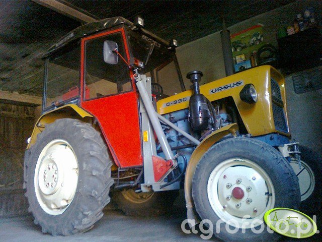

Co widzimy na zdjęciu Ursus C-330 ?
Ursus C-330 pracuje na placu gospodarstwa jako lekki, uniwersalny ciągnik rolniczy wykorzystywany do codziennych prac pomocniczych, transportu i obsługi maszyn zaczepianych. Model ten był produkowany w latach 1967–1987 i wyposażony jest w dwucylindrowy silnik wysokoprężny S-312C o pojemności 1960 cm³ i mocy około 30 KM, co przy masie własnej ok. 1900 kg zapewnia dobrą trakcję przy niskim zużyciu paliwa. Mechaniczna skrzynia biegów z 6 przełożeniami do przodu i 2 wstecznymi pozwala na dostosowanie prędkości do prac polowych i transportowych, a tylny trzypunktowy układ zawieszenia o udźwigu około 1200 kg umożliwia współpracę z lekkim osprzętem uprawowym lub ładunkowym. Na polskim rynku wtórnym zadbany Ursus C-330 osiąga przybliżone ceny w granicach 15–30 tys. zł w zależności od stanu technicznego i wyposażenia.
Dziękuje za 5 :). Mateusz rok temu zmieniliśmy filtr oleju stary typ na nowy PP 8.4 z przystawką ;) . Przystawka nie miała dokładnie obrobionej powierzchni styku z blokiem <_< wyczyściłem powierzchnie ze starej uszczelki i założyłem nową i dokręciłem filtr itp ..
Po weekendzie zwoziłem słomę jak olej się nagrzał to zauważyłem jak z pod przystawki cieknie olej <_< zastosowałem uszczelkę na silikon samochodowy i jak narazie ponad rok i jest ok ;) i drugi mankamen miejsce na wkręcenie czujnika oleju było też na powierzchni styku wykruszone i znowu silikon w ruch poszedł <_<
