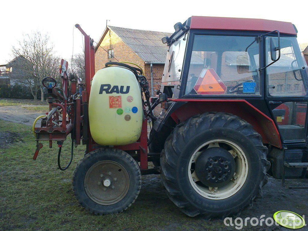

hubert9595 4 Opublikowano 16 Grudnia 2011 nie dała rady podnieść ,że coś takiego??? Odnośnik do komentarza https://www.agrofoto.pl/forum/gallery/image/329503-rau/#findComment-820777
AgroTeam griga 1355 Opublikowano 16 Grudnia 2011 I będziesz to używał też pewnie na czas transportu na pole? Wiec powiedz Mi w jaki sposób zamierzasz skręcać bo raczej oś jest na sztywno? Ilu litrowy opryskiwacz? Odnośnik do komentarza https://www.agrofoto.pl/forum/gallery/image/329503-rau/#findComment-820802
funkmaster1993 13 Opublikowano 16 Grudnia 2011 opryskiwacz 800l wejdzie ponad 900. A na zakręcie można ulżyć, tak powinno być dobrze. Odnośnik do komentarza https://www.agrofoto.pl/forum/gallery/image/329503-rau/#findComment-820814
qqq 19 Opublikowano 16 Grudnia 2011 Ciekawie to wygląda,nie lepiej założyc mu 300kg obciążników i problem zaczepienia o byle co już Cię nie dotyczy Odnośnik do komentarza https://www.agrofoto.pl/forum/gallery/image/329503-rau/#findComment-820835
AgroTeam griga 1355 Opublikowano 16 Grudnia 2011 Powiem Ci szczerze że nie widzę tego w normalnej pracy. Lepiej już zrobić jak napisać @qqq dołożyć obciążenia z przodu. Bo teraz nie dosyć że będziesz musiał unieść wodę + opryskiwacz to jeszcze oś a to już troszkę kilo się robi i teraz wyobraź sobie że jedziesz polną drogą na której są podłużne koleiny, nie wierzę że podniesiesz opryskiwacz tak aby z nich wyjechać. Widziałem podobne rozwiązanie ale opryskiwacz był przerobiony na ciągany i jakoś to działało. Odnośnik do komentarza https://www.agrofoto.pl/forum/gallery/image/329503-rau/#findComment-820849
funkmaster1993 13 Opublikowano 16 Grudnia 2011 Zobaczymy na wiosnę, jak nie zda egzaminu to chwila i osi nie ma Odnośnik do komentarza https://www.agrofoto.pl/forum/gallery/image/329503-rau/#findComment-820925
pOngO88 4 Opublikowano 6 Stycznia 2012 tylko jak złapie raz drugi trzeci nie równość a będzie ciężki to oby ci uszczelek od siłownika wspomagajacego nie wywaliło Odnośnik do komentarza https://www.agrofoto.pl/forum/gallery/image/329503-rau/#findComment-842964
PuRXUTM 10 Opublikowano 13 Listopada 2021 Dnia 16.12.2011 o 17:17, funkmaster1993 napisał: Zobaczymy na wiosnę, jak nie zda egzaminu to chwila i osi nie ma Zdało to egzamin? Bo rozwiązanie bardzo by mi się przydało Odnośnik do komentarza https://www.agrofoto.pl/forum/gallery/image/329503-rau/#findComment-2903631
songo 913 Opublikowano 13 Listopada 2021 w sumie pomysł spoko ale zamiast zaczepienia do tuza zrób na zaczep żeby jeździł za ciągnikiem Odnośnik do komentarza https://www.agrofoto.pl/forum/gallery/image/329503-rau/#findComment-2903644
