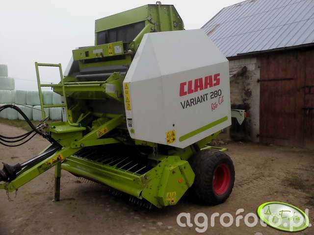

jan2130 17 Opublikowano 13 Grudnia 2011 Witam mozesz napisac pare słów o tej prasie jak myslisz czy 80 konny ciagnik da rade tej prasie i czy polecasz tego claasa Odnośnik do komentarza https://www.agrofoto.pl/forum/gallery/image/327888-claas-variant-280-roto-cut/#findComment-819001
bobekmariusz 1 Opublikowano 13 Grudnia 2011 osobiscie belowalem 85 konnym mf 3065 i dawal sobie rade bez najmniejszych problemow oczywiscie tyle ze bez nozy. silnik mam zdrowy w nim osobiscie robilem nie powiem odczuwal ja ale nie pusczal dymu .bele tak jak widzisz na obrazku na 4 rzad spokojnie mozna klasc i bez obaw ze sie przewroca . bele skala przy ustwieniu zgniotu na 50%. nawet winalem dla pgr bele siana i slomy takze sprzet jest godny polecenia ale na nastepny sezon mysle ze bedzie smigala z wiekszym traktorem okolo 110km fendtem albo mf. ps jan planujesz jakis zakup prasy? moim zdaniem claas to niekwestionowana marka maszyn tego typu a ze np niektorzy mowia ze lely to najlepsza powiem tak claas ma boczne wypelnienie komory a lely niema i bardzo wazne stopien zbicia rdzenia beli przepraszam ale jezeli np. podzas zbioru siana lub slomy bele po lely bedzie zbita to cale bele bede splesniale bo wilgoc musi gdzies odparowac i pasza do wyrzucenia . moze lely ma najwiekszy stopien zbicia ale to wszystko to pokazy polowe w polsce a przeciez w niemczech tez sa testy i jakos tam pedu za belarkami lely nie widze tylko rodzima marka claas. Odnośnik do komentarza https://www.agrofoto.pl/forum/gallery/image/327888-claas-variant-280-roto-cut/#findComment-819042
jan2130 17 Opublikowano 14 Grudnia 2011 Bobekmariusz no chcemy wymienic prase na cos nowszego mamy starsza new hollandke i przyszed czas na zmiany no ja tesz mysle nad jakoms dobra urzywka choc brat mocno sie upiera przy nowej ferabolli tej stało komorowej przedewszystkim szukamy takiej aby 80 kony case ja pociagnoł i sie zamocno w niej nieprzemeczał Odnośnik do komentarza https://www.agrofoto.pl/forum/gallery/image/327888-claas-variant-280-roto-cut/#findComment-819496
bobekmariusz 1 Opublikowano 15 Grudnia 2011 feraboli stalokomorowa moim zdaniem to niewypal .bele napewno nie beda zbite jak po pasowce. a co najwiecej masz do zwijania slomy czy siana? Odnośnik do komentarza https://www.agrofoto.pl/forum/gallery/image/327888-claas-variant-280-roto-cut/#findComment-820384
jan2130 17 Opublikowano 15 Grudnia 2011 Słomy mam najwiecej 40 ha dla siebie + usługi wtym roku rekord 110 ha sprasowanej slomy Odnośnik do komentarza https://www.agrofoto.pl/forum/gallery/image/327888-claas-variant-280-roto-cut/#findComment-820466
keeway1911 52 Opublikowano 26 Grudnia 2011 osobiscie belowalem 85 konnym mf 3065 i dawal sobie rade bez najmniejszych problemow oczywiscie tyle ze bez nozy. silnik mam zdrowy w nim osobiscie robilem nie powiem odczuwal ja ale nie pusczal dymu .bele tak jak widzisz na obrazku na 4 rzad spokojnie mozna klasc i bez obaw ze sie przewroca . bele skala przy ustwieniu zgniotu na 50%. nawet winalem dla pgr bele siana i slomy takze sprzet jest godny polecenia ale na nastepny sezon mysle ze bedzie smigala z wiekszym traktorem okolo 110km fendtem albo mf. ps jan planujesz jakis zakup prasy? moim zdaniem claas to niekwestionowana marka maszyn tego typu a ze np niektorzy mowia ze lely to najlepsza powiem tak claas ma boczne wypelnienie komory a lely niema i bardzo wazne stopien zbicia rdzenia beli przepraszam ale jezeli np. podzas zbioru siana lub slomy bele po lely bedzie zbita to cale bele bede splesniale bo wilgoc musi gdzies odparowac i pasza do wyrzucenia . moze lely ma najwiekszy stopien zbicia ale to wszystko to pokazy polowe w polsce a przeciez w niemczech tez sa testy i jakos tam pedu za belarkami lely nie widze tylko rodzima marka claas. bo niemcy w większości kupują krajowe marki a reszta to dla nich szajs... Odnośnik do komentarza https://www.agrofoto.pl/forum/gallery/image/327888-claas-variant-280-roto-cut/#findComment-830005
bobekmariusz 1 Opublikowano 28 Grudnia 2011 bo to prawda dla nich marki claas krone to najlepsze choc krajowe a w naszym kraju sipma i te inne to tylko dobrze wygladaja jak stoja i nic nie robia gorzej jak pojda w ruch pozniej to sie zaczyna lista przebojow. Odnośnik do komentarza https://www.agrofoto.pl/forum/gallery/image/327888-claas-variant-280-roto-cut/#findComment-832016
