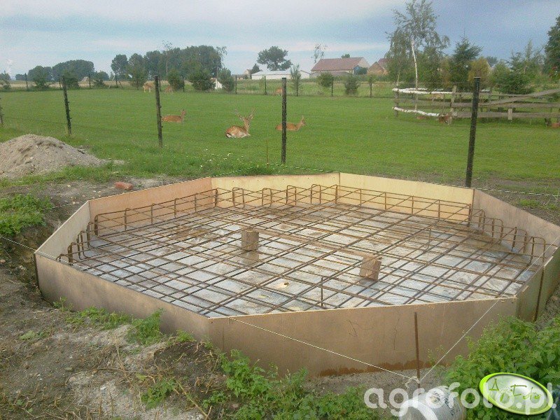

dyczko0 25 Opublikowano 23 Listopada 2011 Widać kolega stawia pierwszego Bina dlatego to tak pięknie wygląda chociaż według mnie zbrojenie bardziej przypomina mi strop żelbetowy do bunkra przeciwlotniczego aniżeli zbrojenie pod bina. Przy stawianiu trzeciego rzucisz kupe kamieni na spód z wierzchu położyć kilka siatek zbrojeniowych i też będzie trzymać, my mamy tak 6 rok 3 x 80 ton, i nic się z nim nie dzieje. Odnośnik do komentarza https://www.agrofoto.pl/forum/gallery/image/325867-zbrojenie-pod-bina/#findComment-806058
radeks 4 Opublikowano 23 Listopada 2011 dokladnie tak samo mam, jak kolega wyzej mowi to sa tylko dodatkowe koszty, a widac ze troche kg drutu tam lezy :lol: Odnośnik do komentarza https://www.agrofoto.pl/forum/gallery/image/325867-zbrojenie-pod-bina/#findComment-806076
kryssr 52 Opublikowano 23 Listopada 2011 a w tle daniele są ?? ile Cię wniosło zrobienie tej płyty ?? Odnośnik do komentarza https://www.agrofoto.pl/forum/gallery/image/325867-zbrojenie-pod-bina/#findComment-806092
marek1977 1452 Opublikowano 24 Listopada 2011 Tak powinno się robić,żadnych kamieni bo beton nie trzyma do kamienia i z biegiem lat siada ,a dałeś IZOLACJĘ?. Odnośnik do komentarza https://www.agrofoto.pl/forum/gallery/image/325867-zbrojenie-pod-bina/#findComment-806954
rjurczyk 7 Opublikowano 24 Listopada 2011 Tak w tle to daniele sąsiada... Za pręty jakoś koło 700zł. (około 200kg) To jest tylko trochę ponad połowa tego co miała być według projektu. siatka miała być gęstsza. Pod spodem jest podwójnie folia, betonu 50cm. Odnośnik do komentarza https://www.agrofoto.pl/forum/gallery/image/325867-zbrojenie-pod-bina/#findComment-807170
New1 17 Opublikowano 27 Listopada 2011 Jeszcze gęstsza ? Czyżby projektant miał z kimś umowę. Masakra szkoda ze nie zalecają zbrojenia pozłacanego może i ktoś by się zalecił Widać ze to jest idealnie zrobione !! Gieles pręty ręcznie czy maszynka ? Odnośnik do komentarza https://www.agrofoto.pl/forum/gallery/image/325867-zbrojenie-pod-bina/#findComment-808709
rjurczyk 7 Opublikowano 16 Grudnia 2011 ręcznie wyginane, kawałkiem 1/2 calowej rurki i z oparciem o przednia ramę na obciążniki 1222 Odnośnik do komentarza https://www.agrofoto.pl/forum/gallery/image/325867-zbrojenie-pod-bina/#findComment-820858
kryssr 52 Opublikowano 15 Marca 2012 a dawałeś izolację, a jak tak to co ?? Długo składali tego bina ?? bo podobno trzeba im zakwaterowanie i wyrzywienie zapewnić ?? Odnośnik do komentarza https://www.agrofoto.pl/forum/gallery/image/325867-zbrojenie-pod-bina/#findComment-912391
rjurczyk 7 Opublikowano 9 Sierpnia 2012 no pod beton tylko folia przyszła... Bina składali 1 dzień, musiałem im jeden nocleg i wyżywienie zapewnić (4 osoby). Pojeść im dałem w domu a nocleg u znajomego w gospodarstwie agroturystycznym nie był problemem. Chociaż w umowie jest że Biny do stu ton składają w jeden dzień a powyżej dopiero trzeba nocleg... Odnośnik do komentarza https://www.agrofoto.pl/forum/gallery/image/325867-zbrojenie-pod-bina/#findComment-1024177
kryssr 52 Opublikowano 11 Grudnia 2012 2x 70ton w jeden dzień złożyli Teraz jeszcze robię uziemienie, jak ktoś będzie robił to niech od razy od zbrojenia wyciągnie na wierzch drut, taniej uziemienie bez kopania i innych pierdół Odnośnik do komentarza https://www.agrofoto.pl/forum/gallery/image/325867-zbrojenie-pod-bina/#findComment-1089897
Gość konteno Opublikowano 14 Listopada 2014 może i tak , folia nieznacznie powiększa rezystancję uziemienia , bez niej też byłoby dobrze , kamieni można nakłaść pomiędzy oczka krat i polać wszystko wodą z konewki z sitkiem , beton i tak wyprze wodę a dobrze zawibrowany zajdzie w szczeliny pomiędzy kamieniami chociaż później trudno policzyć ile betonu na to trzeba Odnośnik do komentarza https://www.agrofoto.pl/forum/gallery/image/325867-zbrojenie-pod-bina/#findComment-1606135
