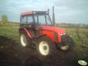

Zetor 5340+unia grudziąc 2+1 i 300kg. Sucho ;|
Gość Opublikowano 13 Listopada 2011 mógłbyś kolego zrobić fotkę mocowania przednich błotników? Odnośnik do komentarza https://www.agrofoto.pl/forum/gallery/image/323957-zetor-5340-unia-grudziadz-21-i-300kg/#findComment-800134
lukio1414 1 Opublikowano 14 Listopada 2011 Oki yu masz link :rolleyes: http://www.agrofoto.pl/forum/gallery/image/324129-zetor-5340-mocowanie-przednich-blotnikow/ Odnośnik do komentarza https://www.agrofoto.pl/forum/gallery/image/323957-zetor-5340-unia-grudziadz-21-i-300kg/#findComment-800761
pawlus224 2673 Opublikowano 14 Listopada 2011 Mgę Ci coś polecić zamiast tego obciążnika by pługi właziły w ziemie ? Odnośnik do komentarza https://www.agrofoto.pl/forum/gallery/image/323957-zetor-5340-unia-grudziadz-21-i-300kg/#findComment-800800
Arek175 1 Opublikowano 14 Listopada 2011 No to pochwal się kolego jaki masz sposób zamiast tego obciążnika. Odnośnik do komentarza https://www.agrofoto.pl/forum/gallery/image/323957-zetor-5340-unia-grudziadz-21-i-300kg/#findComment-800874
pawlus224 2673 Opublikowano 14 Listopada 2011 Poluzowujesz sruby lemieszy , i podkładasz coś(najlepiej sprawdza się ucięty na odpowiednią długość drut od starego przetrząsacza między lemiesz a mocowanie lemiesza , nad śruby - tak zeby lemiesz bardziej był skantowany ku dołowy (bardziej w pionie) i zakrecasz z powrotem Wtedy pług wejdzie bez problemu Jedynym minusem jest to ,że opory pracy nieznacznie wzrastają ale widzę ze jest czym pociągnąć także u Ciebie tez powinien się ten sposób sprawdzić . Odnośnik do komentarza https://www.agrofoto.pl/forum/gallery/image/323957-zetor-5340-unia-grudziadz-21-i-300kg/#findComment-801032
zetorki 30 Opublikowano 14 Listopada 2011 ja teraz orałem trawę to jak pług nie wchodził podkręciłem prawą belkę do góry tą kolbą w kabinie to pług od razu wszedł w ziemię tylko tym razem chodziłem na 2 biegu nie raz i nie dwa musiałem zejść do 1 Odnośnik do komentarza https://www.agrofoto.pl/forum/gallery/image/323957-zetor-5340-unia-grudziadz-21-i-300kg/#findComment-801171
Sianek 167 Opublikowano 25 Lipca 2014 Zamiast kombinować ze zmianą kąta lemiesza co jednak sporo zwiększa opory, już lepiej mieć taki obciążnik co może nie wygląda jakoś ładnie ale swojąrobote robi. Jak już to lepiej pokombinować coś z dłutami Odnośnik do komentarza https://www.agrofoto.pl/forum/gallery/image/323957-zetor-5340-unia-grudziadz-21-i-300kg/#findComment-1553566
UrsusFan1222 23 Opublikowano 25 Lipca 2014 Zgadzam się z pomysłem kolegi @ pawlus224 dobry, prosty sposób, ten obciążnik chusteczkowo wygląda. Druga sprawa ciekawe co się stanie z pługiem podczas natrafienia na większy kamień? Z tymi dłutami jeszcze nie praktykowałem, trzeba spróbować. Odnośnik do komentarza https://www.agrofoto.pl/forum/gallery/image/323957-zetor-5340-unia-grudziadz-21-i-300kg/#findComment-1553615
Sianek 167 Opublikowano 26 Lipca 2014 Lemiesz ma podcinać skibe a nie ją pchać jak jakiś taran Odnośnik do komentarza https://www.agrofoto.pl/forum/gallery/image/323957-zetor-5340-unia-grudziadz-21-i-300kg/#findComment-1553966
