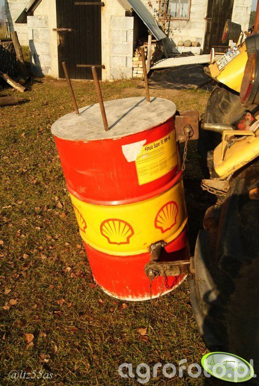

4718zetor 46 Opublikowano 5 Listopada 2011 mozesz mi opisac jaka poszla konstrukcja w srodek i ile wazy bo tez bym se zrobil taki do pluga. Odnośnik do komentarza https://www.agrofoto.pl/forum/gallery/image/322477-obciaznik/#findComment-795241
ltz55as 64 Opublikowano 5 Listopada 2011 Dolna belka połączona jest z górnym uchem na łącznik i do tego przyspawane są różne pręty i płaskowniki żeby się nie wyrwało. Mam nadzieję że zrozumiale napisałem Odnośnik do komentarza https://www.agrofoto.pl/forum/gallery/image/322477-obciaznik/#findComment-795245
pit77 2 Opublikowano 22 Listopada 2011 O widzę kawał dobrej roboty 5 za pomysł a ile on dokładnie waży ?? Odnośnik do komentarza https://www.agrofoto.pl/forum/gallery/image/322477-obciaznik/#findComment-805822
Jakub21 20 Opublikowano 19 Grudnia 2011 Jaka jest plus minus waga takiego obciążnika ?? Odnośnik do komentarza https://www.agrofoto.pl/forum/gallery/image/322477-obciaznik/#findComment-823534
ltz55as 64 Opublikowano 27 Kwietnia 2012 około 380kg Odnośnik do komentarza https://www.agrofoto.pl/forum/gallery/image/322477-obciaznik/#findComment-955190
