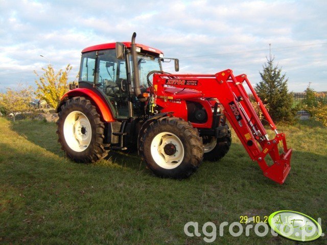

kokoman0 327 Opublikowano 4 Listopada 2011 aż taki szrot? Odnośnik do komentarza https://www.agrofoto.pl/forum/gallery/image/322433-zetor-8541-proxima-plus/#findComment-794545
PeriplPl 3 Opublikowano 4 Listopada 2011 a co "wcisnełeś" go już komuś ? Odnośnik do komentarza https://www.agrofoto.pl/forum/gallery/image/322433-zetor-8541-proxima-plus/#findComment-794574
widmoxx 1 Opublikowano 4 Listopada 2011 Użytkowałem go prawie rok później został sprzedany i według mojej opini to najwiekszy niewypał z ciągników jakiego dotąd posiadałem Odnośnik do komentarza https://www.agrofoto.pl/forum/gallery/image/322433-zetor-8541-proxima-plus/#findComment-794590
mariusz3512 4 Opublikowano 4 Listopada 2011 a co z nim bylo nie tak ? Odnośnik do komentarza https://www.agrofoto.pl/forum/gallery/image/322433-zetor-8541-proxima-plus/#findComment-794599
bodzio1108 181 Opublikowano 4 Listopada 2011 Powiedz kolego co było z nim nie tak?? Bo sam użytkuje taki ciągnik z ładowaczem tylko że 9541 i przeszło 2tyś mth i żadnych problemów nie miałem z nim i jak za taką kase to dobra maszyna Odnośnik do komentarza https://www.agrofoto.pl/forum/gallery/image/322433-zetor-8541-proxima-plus/#findComment-794600
pawlus224 2673 Opublikowano 4 Listopada 2011 No to pisz ? konkrety ? co takiego w nim było złego ? Odnośnik do komentarza https://www.agrofoto.pl/forum/gallery/image/322433-zetor-8541-proxima-plus/#findComment-794602
fendt070 0 Opublikowano 4 Listopada 2011 Też bym się chętnie dowiedział co było nie tak Odnośnik do komentarza https://www.agrofoto.pl/forum/gallery/image/322433-zetor-8541-proxima-plus/#findComment-794608
przemrolnik 14 Opublikowano 4 Listopada 2011 Ja też Znajomy ma i sobie chwali, złego słowa nie powie. Odnośnik do komentarza https://www.agrofoto.pl/forum/gallery/image/322433-zetor-8541-proxima-plus/#findComment-794629
widmoxx 1 Opublikowano 4 Listopada 2011 Powiem tak wcześniej miałem od 1991 r zetora 7211 do końca 2007 r głównie wykorzystywany w transporcie bo do cięzkich prac mam duże ciągniki Przeparcowałem nim 3200 mth nic z nim się niedziało silnik łupał paliwo ale szedł góra nie góra na ostatnim biegu chociaż nie miał napędu Na ściernisku z dwoma przyczepami dym szedł z tłumnika i ziemia z opon a i wir był w zbiornika ale ciągnął. Pomyslałem że jest leciwy to zmienie na cos nowego żetor był sprawdzony to poszedłem w tą markę więć kupiłem proximę wziąłem z ładowaczem bo mówie przyda się do podwalania zboża bo wszystko magazynuję w halach (obsiewam 180 ha)Gdy zapiołem mu dwie przyczepy 6 ton z cynkometu (ładunek ok 13 ton) to pod górę ledwie się wdrapywał po wcześniejszej redukcji poprzednik by mu przez dach przeskoczył , biegi to wchodzą nawet w czołgu lepiej niż w proximie tak jakbym sprzegła nie włanczał tzw technika siłowa, gdy założyłem mu łyżkę do zboża największa w ofercie trac lift do tego typu ładowacza to sie przewracał. Stwierdzono przez dealera że brak obciążenia wieć dołozyłem max obciązenie i odwróciłem gwiazdy kól sytuacja nie ustała zetor polska stwierdził że żle rozłozona jest szerokoś osi więc dobrze by było abym zmienił łyżkę na mniejszą. To po cholerę jest w ofercie do tego ładowacza spytałem to już odpowiedzi nie uzyskałem. Ogólnie traktor miał jedną zaletę mniej palił ale wykonanie do poprzednika z 1991 r odbiega o lata switlne, kupiłem go tylko na wygląd i niezawodność poprzednika. Pompa od hydrauliki klękła po 20 mth pękła wymienili na nową Jeden z sąsiadów ma rok młodszego a drugi forterę to serwis przynajmniej raz w miesiącu jest u nich na podwórku gdyby nie brali na prow to mówią już by były w ogłoszeniu.... Odnośnik do komentarza https://www.agrofoto.pl/forum/gallery/image/322433-zetor-8541-proxima-plus/#findComment-794633
pawelec 89 Opublikowano 4 Listopada 2011 no w końcu nie jestem sam!!... Odnośnik do komentarza https://www.agrofoto.pl/forum/gallery/image/322433-zetor-8541-proxima-plus/#findComment-794651
bodzio1108 181 Opublikowano 4 Listopada 2011 Ja po 2tyś mth nie stwierdzam tego co piszesz Ciągałem po 2 przyczepy i rozrzutnik balotów (22szt po nawet 700kg czyli ładunku miałem więcej) i jakoś dawał rade Ściągałem palety kostki po 1,5t i jakoś sie nie przewracał, obornik ładuje krokodylem 1,6 i jak dobrze nabiore to trzy razy i jest rozrzutnik 4t równo z adapterem nakładziony i nie mam płyty tylko po błocie nierównym sie jeździ i też sie nie przewraca Na TUZ tylko ze 400kg max wisi i felgi obrócone(zmienione strony). W jednym czasie brałem ja 9541plus i dwóch znajomych 8441 i na PROW nie braliśmy i nikt o sprzedaży nie myśli Moja ma 2010mth dzisiaj a tamte po jakieś 1,5tyś Odnośnik do komentarza https://www.agrofoto.pl/forum/gallery/image/322433-zetor-8541-proxima-plus/#findComment-794675
jendrek 124 Opublikowano 4 Listopada 2011 A mnie się wydaje po opisie że to nie wina sprzętu, tylko właściciel ma za duże wymagania Odnośnik do komentarza https://www.agrofoto.pl/forum/gallery/image/322433-zetor-8541-proxima-plus/#findComment-794739
Johny66 2 Opublikowano 5 Listopada 2011 Trochę dziwna nazwa nie spotkałem się jeszcze z takim modelem :huh: A co do mocy to ja nie wiem user @lambo1060 ciąga 7441 2x10t i idzie bardzo ładnie.Ja mam 8441 i też jest bardzo mocna agregat 4,2m ciągała dzielnie B).A co do przewracania się to nie będę się wypowiadał bo nie posiadam i nie wiem nic na ten temat Odnośnik do komentarza https://www.agrofoto.pl/forum/gallery/image/322433-zetor-8541-proxima-plus/#findComment-794820
jarko12 1 Opublikowano 5 Listopada 2011 A mnie się wydaje po opisie że to nie wina sprzętu, tylko właściciel ma za duże wymagania Dokładnie to samo sobie pomyślałem... Odnośnik do komentarza https://www.agrofoto.pl/forum/gallery/image/322433-zetor-8541-proxima-plus/#findComment-794863
Dominik1994 75 Opublikowano 5 Listopada 2011 U mnie jest bardzo dużo zetorów w okolicy nikt nie narzeka widocznie ten musiał być z sobotniej nocki Odnośnik do komentarza https://www.agrofoto.pl/forum/gallery/image/322433-zetor-8541-proxima-plus/#findComment-794928
widmoxx 1 Opublikowano 5 Listopada 2011 Przepracowałem nim 140 mth i sprzedałem Nie pisze o innych drobnych usterkach bo na palcach rąk by ich niezliczył Wiem co mówię poprzednie zetory z lat 90-tych są o niebo lepsze a jeśli niektórzy twierdza że są takie dobre wystarczy zobaczyć ile jest ich w ogłoszeniach zarówno proximy jak i fortery głownie tych po I włascicielu i do 3 lat oraz jakie maja przebiegi Myślę że płacąc 150 tyś za ciągnik z ładowaczem należy sie czegoś spodziewać, umnie się on niesprawdził ale każdy ma własne zdanie i sam decyduje o zakupie. Wymieniłem na inny sprzęt i problemy się skończyły jedynie pozostawiłem sobie osprzęt od ładowacza bo pasuje do innego modelu.To tyle Odnośnik do komentarza https://www.agrofoto.pl/forum/gallery/image/322433-zetor-8541-proxima-plus/#findComment-795040
Szuma 13 Opublikowano 5 Listopada 2011 dziwne, ja mam zetora od zawsze i moje a chyba jakies inne bo dzilaja bez problemu Odnośnik do komentarza https://www.agrofoto.pl/forum/gallery/image/322433-zetor-8541-proxima-plus/#findComment-795131
przemrolnik 14 Opublikowano 5 Listopada 2011 ciekawe. Odnośnik do komentarza https://www.agrofoto.pl/forum/gallery/image/322433-zetor-8541-proxima-plus/#findComment-795133
Bosman121 5 Opublikowano 6 Listopada 2011 Jak czytam ile tych ujsterek miałeś i że palców Ci brakuje żeby to zliczyć to naprawdę musiał być szrot, albo pierdzielenie na kiju! Ewentualnie nie masz pojęcia o użytkowaniu maszyn rolniczych. Podejrzewam że nawet gdyby kupić najtańszy ciągnik na rynku to i tak by lepiej funkcjonował niż opowiadasz. Myśle że nieźle przesadzasz. Napisałeś że każdy ma własne zdanie... moje jest takie. Odnośnik do komentarza https://www.agrofoto.pl/forum/gallery/image/322433-zetor-8541-proxima-plus/#findComment-795594
mister 58 Opublikowano 6 Listopada 2011 Widmoxx Przepraszam cię bardzo ale piszesz prawde i nie prawde gdzieś tam nażekałeś na biegi troche wyobraźni pare śrubek kropla oleju i gitara. Ile ci ten stary Zetor robi mth rocznie? No dobra mówicie że tyle tych proxim w ogłoszeniach... To idź teraz i zobacz co pisze na tylnej szybie ,,Zetor nr 1 w Polsce'' czyli analogicznie nawięcej ich sprzedano co za tym idzie i najwięcej ich w ogłoszeniach prawda...? Chyba nh to nie znajdziesz w ogłoszeniach skoro większość z nich jeszcze ma folie na siedzeniu. A i jeszcze jedno zobacz ile sprzedano w poprzednich latach zetorów a ile jest chociażby na allegro a potem oblicz % jaki jest sprzedawany.... zaskoczony? Mnie to tam nie obchodzi czy ci się psuł czy nie ważne że mi się nie psuje... ale skoro coś się da matematycznie obliczy to dla mnie jest najbardziej wiarygodne. Odnośnik do komentarza https://www.agrofoto.pl/forum/gallery/image/322433-zetor-8541-proxima-plus/#findComment-795833
widmoxx 1 Opublikowano 7 Listopada 2011 Nie mam zamiaru się z każdym przekomarzać na temat własnej opini co do tego ciagnika nie twierdze żę wszystkie zetory są złe ponieważ poprzedniego 7211 nie zamienił bym na inny ciagnik bo był idealny pod każdym wzglęzdem (nadmieniam że tylko nim pracowałem praktycznie w transporcie) ale ten ze zdjecia to prawdziwy koszmar dla niedowiarków odnosnie przewracania proponuję podpiąć łyżkę pod ładowacz moja jest 0,8 m3 taka wtedy była największa w ofercie naładować i ją podnieść do góry i próbować jechać Jakby był taki dobry to nie sprzedawał bym go po niecałym roku eksploatacji i jeszcze z dużą stratą i tak małym przebiegiem. U sąsiada w 8441 proxima z 2009 r po 30 mth popuściły się śruby od przedniego napędu łączące korpus z silnikiem wysunął się wał pędny zerwał osłonę pod wałem i uszkodził skrzynkę akumulatorów oraz zbiornik paliwa to tylko tak celem przytoczenia że oczywiście to wina użytkownika bo żle nim pracował. A jeśli chodzi o ten nr 1 w Polsce to kiedyś też taki napis miałem na U 1634 i brzmiał Dobrze zbudowany i nr 1 w Polsce. Ciągników mam prawie 10 szt i są to ciągniki wszystkie do 5 lat i z żadnym nie było tyle problemów co z proximą więć to tyle z mojego odczucia co do tego modelu Odnośnik do komentarza https://www.agrofoto.pl/forum/gallery/image/322433-zetor-8541-proxima-plus/#findComment-796098
jendrek 124 Opublikowano 7 Listopada 2011 U sąsiada w 8441 proxima z 2009 r po 30 mth popuściły się śruby od przedniego napędu łączące korpus z silnikiem wysunął się wał pędny zerwał osłonę pod wałem i uszkodził skrzynkę akumulatorów oraz zbiornik paliwa to tylko tak celem przytoczenia że oczywiście to wina użytkownika bo żle nim pracował.W pewnym stopniu to wina użytkownika bo nie dopatrzył przed wyjazdem poluzowanych śrub i w porę nie usuną usterki. Odnośnik do komentarza https://www.agrofoto.pl/forum/gallery/image/322433-zetor-8541-proxima-plus/#findComment-796355
zetor12245 5 Opublikowano 19 Grudnia 2011 NO OK a ty jak wyjeżdżasz ciągnikiem w pole to sprawdzasz z kluczem czy wszystkie śrubki są dociągnięte?? Odnośnik do komentarza https://www.agrofoto.pl/forum/gallery/image/322433-zetor-8541-proxima-plus/#findComment-823710
