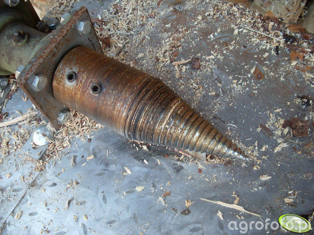

Łuparka do drewna
W całości wykonany własnoręcznie przez mojego brata, świder także sam toczył :) ten wałek czy jak to nazwac na ktorym osadzony jest świder pochodzi ze starej snopowiązałki :P
Chyba tępym nożem było toczone , sękate pieńki też da rade tym rozłupać ? ile silnik ma KW i jak sobie radzi .
Toczone ostrym nożem. Wżery na gwincie porobiły się w trakcie pracy, nie wiadomo dlaczego. Silnik coś ok 3.5KW. Nie wiem dokładnie, tabliczki nie ma :/ Przełożenie 1:2, za male, bo silnik przy mocno sękatych kłodach zatrzymuje się.
