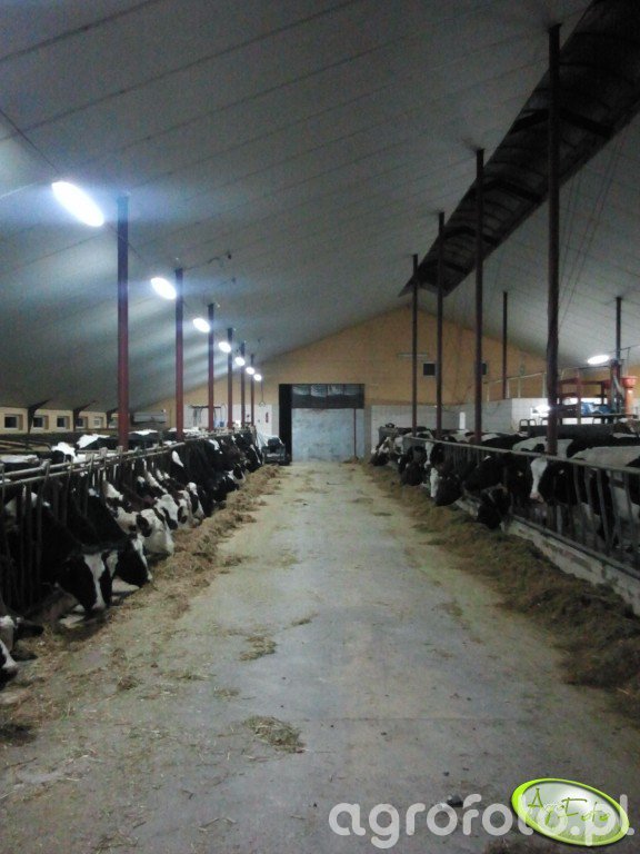

Mateusz16 9 Opublikowano 1 Listopada 2011 Jaki system utrzymania i na ile sztuk? Do czego służą te wiszące linko po prawo? Odnośnik do komentarza https://www.agrofoto.pl/forum/gallery/image/321931-obora/#findComment-792229
statek 140 Opublikowano 1 Listopada 2011 system rusztowy linki do regulacji wlotu powietrza na kalenicy Odnośnik do komentarza https://www.agrofoto.pl/forum/gallery/image/321931-obora/#findComment-792232
karolu 3 Opublikowano 1 Listopada 2011 Sami budowaliście, firma czy kilka firm? Jakie wymiary i na ile sztuk? Odnośnik do komentarza https://www.agrofoto.pl/forum/gallery/image/321931-obora/#findComment-792282
piotrus19 8 Opublikowano 1 Listopada 2011 system rusztowy linki do regulacji wlotu powietrza na kalenicy też mam takie linki w kalenicy do off/on świeżego powietrza w oborze :rolleyes: widać że Twoje stado to same dobrze wyrośnięte HF biało czarne Odnośnik do komentarza https://www.agrofoto.pl/forum/gallery/image/321931-obora/#findComment-792284
piotrus19 8 Opublikowano 1 Listopada 2011 system rusztowy linki do regulacji wlotu powietrza na kalenicy też mam takie linki w kalenicy do off/on świeżego powietrza w oborze :rolleyes: niektórzy sami robią świetliki, ale wtedy nie zamykają się wogóle. widać że Twoje stado to same dobrze wyrośnięte HF biało czarne Odnośnik do komentarza https://www.agrofoto.pl/forum/gallery/image/321931-obora/#findComment-792286
statek 140 Opublikowano 1 Listopada 2011 budowalismy sami, lacznie ze stawianiem kostrukcji stalowej, majster tylko postawil sciany i zamontowala firma kalenice co do stada jest kilka czerwono bialych ale juz coraz mniej Odnośnik do komentarza https://www.agrofoto.pl/forum/gallery/image/321931-obora/#findComment-792716
piotrus19 8 Opublikowano 2 Listopada 2011 wszystkie krowy z własnej hodowli? w prawym górnym rogu dojarnia? jak tak to jaki typ hali, na ile sztuk? :rolleyes: Odnośnik do komentarza https://www.agrofoto.pl/forum/gallery/image/321931-obora/#findComment-792739
karolu 3 Opublikowano 2 Listopada 2011 To w takim razie podziwiam bo napewno dużo zaoszczędziliście na robociźnie i na marżach firm budowlanych... Odnośnik do komentarza https://www.agrofoto.pl/forum/gallery/image/321931-obora/#findComment-792782
marzena24 36 Opublikowano 2 Listopada 2011 super obora ile masz krów?? Odnośnik do komentarza https://www.agrofoto.pl/forum/gallery/image/321931-obora/#findComment-792795
statek 140 Opublikowano 2 Listopada 2011 krow okolo 170 (głow) ale doje 70 i ciagle brakuje miejsca hala 2x5 rybia osc oparta na Metatronach P21 i systemem zarzadzania DairyPlan tak krowy wszystkie ze swojej hodowli, od 2001r z 6 szt plus 10 zakupionych zrobilo sie 120 bydla bez cielat i opasow Odnośnik do komentarza https://www.agrofoto.pl/forum/gallery/image/321931-obora/#findComment-793337
GRGOJ 19 Opublikowano 10 Listopada 2011 zadowoleni jesteście z płyty warstwowej? Jest coś co byście zmienili w całej konstrukcji lub rozmieszczeniu? Odnośnik do komentarza https://www.agrofoto.pl/forum/gallery/image/321931-obora/#findComment-798332
statek 140 Opublikowano 23 Stycznia 2012 w calej konstrukcji na pewno umieszczenie hali udojowej;/ powinna stac z boku obory na jej srodku tak aby mozna bylo podzielic krowy na grupy technologiczne. Odnośnik do komentarza https://www.agrofoto.pl/forum/gallery/image/321931-obora/#findComment-860552
aras8593 7 Opublikowano 20 Stycznia 2015 ile masz stanowisk dla dojnych? czyli z prawej strony? a wymiary całej obory to 24 na 40? Odnośnik do komentarza https://www.agrofoto.pl/forum/gallery/image/321931-obora/#findComment-1641774
