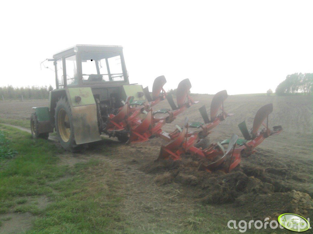

mała wpadka kolegi @JEDREK Oraz film z bronowania zapraszam
Mateusz303 14 Opublikowano 8 Października 2011 Co się staŁo? :blink: Odnośnik do komentarza https://www.agrofoto.pl/forum/gallery/image/317979-fortschritt-zt323a-ibis-xls31/#findComment-778901
JEDREK 23 Opublikowano 8 Października 2011 Pekl lacznik pionowy w podnosniku a dokladniej spaw puscil, Odnośnik do komentarza https://www.agrofoto.pl/forum/gallery/image/317979-fortschritt-zt323a-ibis-xls31/#findComment-778927
rocco0987 199 Opublikowano 8 Października 2011 mojemu wujkowi pare dni temu w forszaju stało się to samo <_< tez przy pługu Odnośnik do komentarza https://www.agrofoto.pl/forum/gallery/image/317979-fortschritt-zt323a-ibis-xls31/#findComment-778952
JEDREK 23 Opublikowano 8 Października 2011 ja juz obie strony mam spawane to jeden z duzych minosow forszaja dali tam za slabe spawy jak sie samemu pozadnie pospawa to trzyma a orginal jednak za slaby <_< Odnośnik do komentarza https://www.agrofoto.pl/forum/gallery/image/317979-fortschritt-zt323a-ibis-xls31/#findComment-779002
New1 17 Opublikowano 8 Października 2011 Ale kawał pługa to z drugiej strony nie ma co sie dziwić ,ja jak dzwigam talerzowy z siewnikiem też czasem mam uczucie że coś pęknie ale narazie daje rade , choć łącznik widać już wypracowany i gwint ładnie juz w miejscach zjechany i luzy sporawe Odnośnik do komentarza https://www.agrofoto.pl/forum/gallery/image/317979-fortschritt-zt323a-ibis-xls31/#findComment-779147
Maciek5290 17 Opublikowano 9 Października 2011 Co na to serwis?? :lol: Odnośnik do komentarza https://www.agrofoto.pl/forum/gallery/image/317979-fortschritt-zt323a-ibis-xls31/#findComment-779267
JEDREK 23 Opublikowano 9 Października 2011 serwis pospawal i smiga dalej :lol: Odnośnik do komentarza https://www.agrofoto.pl/forum/gallery/image/317979-fortschritt-zt323a-ibis-xls31/#findComment-779352
Krzysiek7211 32 Opublikowano 9 Października 2011 a 2 serwisant leżał sb w kabinie :lol: Odnośnik do komentarza https://www.agrofoto.pl/forum/gallery/image/317979-fortschritt-zt323a-ibis-xls31/#findComment-779506
