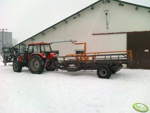

pawiu16 1 Opublikowano 28 Sierpnia 2011 sam robiłeś? ładna Odnośnik do komentarza https://www.agrofoto.pl/forum/gallery/image/309915-przyczepa-samoaladowcza/#findComment-758989
Kryszuk3 1 Opublikowano 28 Sierpnia 2011 z samozbierającej pewnie Odnośnik do komentarza https://www.agrofoto.pl/forum/gallery/image/309915-przyczepa-samoaladowcza/#findComment-758993
Adrianos 30 Opublikowano 28 Sierpnia 2011 na pewno z samozbierającej;D były już testy?? wyładunek jak?? ładowaczem?? Odnośnik do komentarza https://www.agrofoto.pl/forum/gallery/image/309915-przyczepa-samoaladowcza/#findComment-758999
JasonWW 7 Opublikowano 28 Sierpnia 2011 Szwagier mi pomagał, zgadza się z samozbierającej niby prosta konstrukcja ale roboty trzeba było włożyć. Test był super pracuje się i nawet ładnie się układają bele brzy rozładunki ps. wyładunek taśmą po zwiezieniu pozostaje tylko z piętnowanie Odnośnik do komentarza https://www.agrofoto.pl/forum/gallery/image/309915-przyczepa-samoaladowcza/#findComment-759082
FanUrsusa 0 Opublikowano 29 Sierpnia 2011 Jaki koszt ? Ile belek wchodzi ? Jak to wywalasz ? Z jakiej przyczepy to ? Odnośnik do komentarza https://www.agrofoto.pl/forum/gallery/image/309915-przyczepa-samoaladowcza/#findComment-759223
JasonWW 7 Opublikowano 30 Sierpnia 2011 Jaki koszt ? Ile belek wchodzi ? Jak to wywalasz ? Z jakiej przyczepy to ? -Koszt wyszedł dość spory 6000zł, ładowność to 8 sztuk. -Wyładunek jest na zasadzie taśmy odpinam tylną burtę(rurę zabezpieczającą)i włączam wałek WOM spadają same. -To była polska przyczepa samozbierająca do sian Model T-01, T-10 już nie pamiętam :huh: Odnośnik do komentarza https://www.agrofoto.pl/forum/gallery/image/309915-przyczepa-samoaladowcza/#findComment-760042
