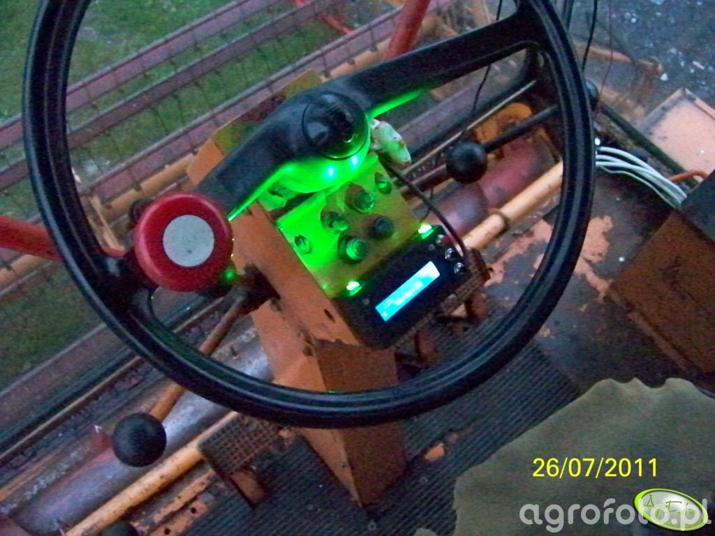

DHR-Z056 [RAPItronics 2011.]
System dla BIZONA Z056, który stanowią płozy z lewej i prawej strony hederu oraz wyświetlacz na kolumnie kierowniczej. Operator ma podgląd na aktualną wysokość prawej i lewej strony hederu w czasie pracy. Wysokość jest wyświetlana w procentach, gdzie 100% to około 360mm (zupełnie wystarcza dla większości zbóż). Dodatkowo zamontowane są dwie lampki sygnalizacyjne. Zgaszona lampka oznacza że heder jest powyżej pierwszego alarmu. Migająca lampka oznacza że heder jest na wysokości pomiędzy pierwszym a drugim alarmem. Ciagłe świecenie oznacza że heder jest poniżej drugiego alarmu i tym samym oznacza że heder jest zbyt nisko i nalezy go podnieść. Ten dodatkowy system sygalizowania jest w praktyce bardzo pomocny dla operatora, który intuicyjnie wie na jakiej wysokości w przybliżeniu jest heder bez konieczności spoglądania na wyświetlacz. Na wyświetlaczu pokazywany jest również stoper do pomiaru czasu koszenia, który zlicza czas tylko gdy heder jest na wysokości poniżej 95% (powyżej się zatrzymuje). Całość jest aktualnie testowana w warunkach polowych i modernizowana na bieżąco, lecz już teraz mogę powiedzieć z osobistego doświadczenia, że DHR-Z056 (jak nazwałem swój prototyp) jest bardzo pomocny (zwłaszcza kosząc nikie zboża oraz w nocy).
