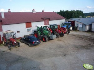

raczek199115 0 Opublikowano 27 Lipca 2011 WOW NA MLECZNE CZY MIĘSNE . ILE KOSZTOWAŁA KONSTRUKCJA I WYMIARY BYM PROSIŁ :rolleyes: Odnośnik do komentarza https://www.agrofoto.pl/forum/gallery/image/302426-hala/#findComment-738517
Pawel6840 47 Opublikowano 27 Lipca 2011 raczej na mięsne Odnośnik do komentarza https://www.agrofoto.pl/forum/gallery/image/302426-hala/#findComment-738523
wojtas972 11 Opublikowano 27 Lipca 2011 te mniejsze drzwi czego takie waskie??? przez nie bedzie wjazd na korytarz paszowy a z prawej beda boksy??? Odnośnik do komentarza https://www.agrofoto.pl/forum/gallery/image/302426-hala/#findComment-738551
Jelcz 3 Opublikowano 27 Lipca 2011 Mięsne,mięsne bo krów mam już wystarczająco A co do konstrukcji i wymiarów to musze te papierki znaleść to ci powiem Odnośnik do komentarza https://www.agrofoto.pl/forum/gallery/image/302426-hala/#findComment-738553
Jelcz 3 Opublikowano 27 Lipca 2011 Bo tam mam na projekcie paszarnia..Przez środek będzie korytarz no i właśnie tak wróżymy z tatom czy zrobić na głębokom ściółke czy na uwięzioną jak mi radzicie? Odnośnik do komentarza https://www.agrofoto.pl/forum/gallery/image/302426-hala/#findComment-738560
Gość Opublikowano 27 Lipca 2011 A na ile sztuk robisz ? Wielkie 5 Odnośnik do komentarza https://www.agrofoto.pl/forum/gallery/image/302426-hala/#findComment-738574
Jelcz 3 Opublikowano 27 Lipca 2011 Dzieki 90sztuk jak myślicie zrobić na głęboką ściółke czy na uwięzioną? bo mam projekt tak i tak Odnośnik do komentarza https://www.agrofoto.pl/forum/gallery/image/302426-hala/#findComment-738608
sony5 46 Opublikowano 27 Lipca 2011 a jak będziesz miał na uwięziówce to jaki zgarniacz obornika zastosujesz Odnośnik do komentarza https://www.agrofoto.pl/forum/gallery/image/302426-hala/#findComment-738642
arek676 18 Opublikowano 27 Lipca 2011 jezeli miesne to raczej głeboka sciołka wiecej wejdzie i lepsza bedzie kondycja, pytanie czy masz pomysł jak usuwac pozniej obornik czekamy na zdjecia gotowej Odnośnik do komentarza https://www.agrofoto.pl/forum/gallery/image/302426-hala/#findComment-738644
Jelcz 3 Opublikowano 27 Lipca 2011 Jak bede miał uwięziona no to po bokach miniładowarka zgarne albo zgarniaczem adrazu na przyczepe a jak na gęboką ściółke no to turem Odnośnik do komentarza https://www.agrofoto.pl/forum/gallery/image/302426-hala/#findComment-738658
arek676 18 Opublikowano 27 Lipca 2011 to moim zdaniem lepiej na glebokiej, niech inni sie wypowiedza Odnośnik do komentarza https://www.agrofoto.pl/forum/gallery/image/302426-hala/#findComment-738659
kamieniak89 31 Opublikowano 27 Lipca 2011 Ja bym poszedł w stronę głębokiej ściółki. Odnośnik do komentarza https://www.agrofoto.pl/forum/gallery/image/302426-hala/#findComment-738674
Tworkowiak 108 Opublikowano 28 Lipca 2011 Też tak sądzę. Nie trzeba będzie codziennie wygarniac obornika i nie jest konieczna płyta gnojowa, bo co jakiś czas można to wywieźć odrazu na pole na pryzmę, ścielić słomą będzie łatwiej. Bydło chyba też będzie miało wygodniej. Zastanów się tylko przy której opcji będzie wieksze zapotrzebowanie na słomę. Masz wyliczone koszty obu rozwiązań i pzemyślane odprowadzenie gnojowicy do zbiornika? Odnośnik do komentarza https://www.agrofoto.pl/forum/gallery/image/302426-hala/#findComment-738758
marcinekenicram 7 Opublikowano 28 Lipca 2011 jeśli masz kasę to ruszta albo głęboką do głębokiej nie potrzebujesz szamba ani płyty Tylko dużo duzo słomy Odnośnik do komentarza https://www.agrofoto.pl/forum/gallery/image/302426-hala/#findComment-738783
Jelcz 3 Opublikowano 28 Lipca 2011 No to oczewiste że na głęboką ściółke będzie taniej..Płytę gnojowa i szambo już mam...Tylko dalej niewiem jak to robić,znowu rolnicy mi radzą daj je na ruszta bo jak będziesz wyrzucał obornik to gdzie je dasz...hmmmmm co wy o tym sądzicie? Odnośnik do komentarza https://www.agrofoto.pl/forum/gallery/image/302426-hala/#findComment-738789
marcinekenicram 7 Opublikowano 28 Lipca 2011 ja porobiłem wyjścia z boku i na czas wywalania będę wyganiał do okólników obora dopiero powstaje wiec nie wiem jak to się będzie sprawdzało. Ruszta dobra sprawa ale wiadomo koszt ruszta dasz przy paszowym masz zawsze na tej samej wysokości korytarz od ruszta musisz tez wymierzyć czy ruszta ci się zmieszczą żeby ci później nie przeszkadzały w wywalaniu obornika:P Odnośnik do komentarza https://www.agrofoto.pl/forum/gallery/image/302426-hala/#findComment-738807
Tworkowiak 108 Opublikowano 28 Lipca 2011 Ja niebyłbym za rusztami. Miałby leżeć brudne na twardym? Mi nigdy się nie podobają krowy brudne po leżeniu bez ściółki i pewnie niektórym kupcom też.Poza tym są barziej narażone na różne choroby. Na głębokiej to w czasie wybierania gnoju możesz je wygonić na zewnątrz jeśli masz miejsce. Nawet w zimę jak postoją troche na śnigu to nic im się raczej nie stanie. Gorzej jak w jednym rzędzie będą przedzielone sztuki różne wiekiem , bo wszystkich na raz raczej nie wygonisz. Jeśli miałyby być podzielone w kojcach to najlepiej, żeby te kojce miały wyjscia oddzielne na zewnątrz i na zewnątrz też kojce tak jak to ma użytkownik @pioter u swoich byków. http://www.agrofoto.pl/forum/gallery/image/300750-byki/ Odnośnik do komentarza https://www.agrofoto.pl/forum/gallery/image/302426-hala/#findComment-738811
pawelwlosty 6 Opublikowano 28 Lipca 2011 Dach będzie ocieplony ? Odnośnik do komentarza https://www.agrofoto.pl/forum/gallery/image/302426-hala/#findComment-738827
Jelcz 3 Opublikowano 28 Lipca 2011 No też tak chyba zrobie...Tylko bym musiał wykuć drzwi co najmniej na jednej stronie z 5drzwi i zrobić po obu stronach z 5 albo 6 boksów..I też będe musiał wylać beton na około obory jak je będe wypuszczał to też musza mieć twardo....Dach już jest ocieplany były takie blachy z watą 10cm Odnośnik do komentarza https://www.agrofoto.pl/forum/gallery/image/302426-hala/#findComment-738885
saszeta 237 Opublikowano 28 Lipca 2011 to zależy do jakiej wagi będziesz je trzymał. Obornik można wywalać po opróżnieniu kojca a byki na ten czas wywalić na korytarz. Najmniej roboty na głębokiej a słoma zamieni się przecież w nawóz Odnośnik do komentarza https://www.agrofoto.pl/forum/gallery/image/302426-hala/#findComment-739147
Jelcz 3 Opublikowano 28 Lipca 2011 no będe trzymał od 80kg do 700-800kg Odnośnik do komentarza https://www.agrofoto.pl/forum/gallery/image/302426-hala/#findComment-739150
Jelcz 3 Opublikowano 29 Lipca 2011 @raczek199115 Konstrukcja kosztowała 45tyś były nawet drosze a wymiary 50x20 Odnośnik do komentarza https://www.agrofoto.pl/forum/gallery/image/302426-hala/#findComment-739844
