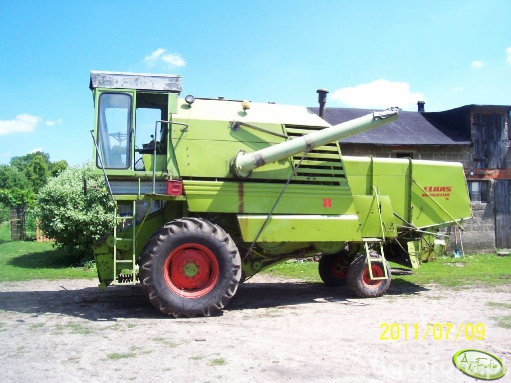

mac 78 Opublikowano 12 Lipca 2011 Jak się sprawuje, jaki rocznik, były z nim jakieś problemy, joki on ma silnik i szerokość hedra? Posiadasz może do niego instrukcje obsługi czym on się różni od 75? Jak go ustawiasz pod dane zboże? Z góry dzięki za odpowiedź. Pozdro! B) Odnośnik do komentarza https://www.agrofoto.pl/forum/gallery/image/299407-claas-mercator-70/#findComment-727415
kamil16251290 384 Opublikowano 13 Lipca 2011 Co do ustawień na forum jest kilka tematów opisujących ustawienia Silnik jest tu Perkins 100KM, rocznik to prawdopodobnie 1972 więc za rok czterdziestka mu skoczy Szerokość hederu to 3m tylko a sprawuję się przyzwoicie jak na wiek tej maszyny Z reguły psują się rzeczy które ulegają naturalnemu zużyciu eksploatacyjnemu typu łożyska, jakieś dociski, przeguby, a to klin się gdzieś obetnie. Obecnie trzeba mu opony wymienić bo te już są stare i strach na nich jeździć, dwa lata temu dostał nowe pasy na młocarnie, łożysko na młocarni poszło to jest nowe jedno założone, kiedyś dostał nowy pas od jazdy, zlikwidowane luzy na drewnianych panewkach wytrząsaczy, nowe blachy na odrzutniku słomy i jeszcze było kilka innych ale to drobnych awarii. Instrukcji nie mam , mam natomiast gdzieś katalog części (chociaż dawno go nie widziałem ) Od mercatora 75 różni go konstrukcyjnie niewiele, to takie same kombajny ale mercator 70 ma starszy rodzaj blach zewnętrznych, krótsze sita, brak wytrząsacza widłowego nad wytrząsaczami. Reszta różnic wynika już z wyposażenia dodatkowego. Odnośnik do komentarza https://www.agrofoto.pl/forum/gallery/image/299407-claas-mercator-70/#findComment-727428
