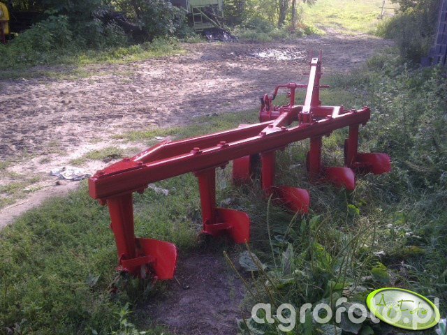

sprzedam pług podorywkowy 5 skibowy cena 950zł tel. 880391422
Mathieu92 123 Opublikowano 10 Lipca 2011 Jak ten pług ci się sprawuje gdy masz do podorania ściernisko z ściętą słomą ?? Nie zapycha się? Z jakim ciągnikiem współpracował ten pług? Odnośnik do komentarza https://www.agrofoto.pl/forum/gallery/image/299034-plug-podorywkowy-5-skibowy/#findComment-725689
UrsusCzesio 310 Opublikowano 10 Lipca 2011 sądzę że sie nie zapychał ja moim rumpstadem jak miałem to po pszenżycie gęstym posiekanej słomie nie zapychał się a był mniejszy rozstaw korpusów. Tym co mam teraz 6 skibowcem obornik podorywałem i też bez problemowo a ma też mniejszy rozstaw Odnośnik do komentarza https://www.agrofoto.pl/forum/gallery/image/299034-plug-podorywkowy-5-skibowy/#findComment-725696
Mathieu92 123 Opublikowano 10 Lipca 2011 Czasami sobie tak myślę żeby do podorywki kupić bo 2x30cm podorywka to nie robota ... Spróbuje w tym roku kultywatorem - ciekawe jak to będzie szło :huh: Odnośnik do komentarza https://www.agrofoto.pl/forum/gallery/image/299034-plug-podorywkowy-5-skibowy/#findComment-725704
nic290 1 Opublikowano 10 Lipca 2011 Czasami sobie tak myślę żeby do podorywki kupić bo 2x30cm podorywka to nie robota ... Spróbuje w tym roku kultywatorem - ciekawe jak to będzie szło :huh: Kultywatorowanie przyspiesza parowanie z gleby, a podorywce chodzi o to żeby ją zatrzymać. Sama podorywka ma na celu wymieszania resztek pożniwnych z glebą, a dopiero bronowanie potem powoduję zatrzymanie parowanie. Także na moje to nie jest najlepszy pomysł. Już lepiej jakąś talerzówką.. Odnośnik do komentarza https://www.agrofoto.pl/forum/gallery/image/299034-plug-podorywkowy-5-skibowy/#findComment-725735
bercikoo 0 Opublikowano 11 Lipca 2011 pług sie nie zapycha współpracował z ursusem c 360 Odnośnik do komentarza https://www.agrofoto.pl/forum/gallery/image/299034-plug-podorywkowy-5-skibowy/#findComment-726568
